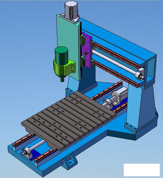

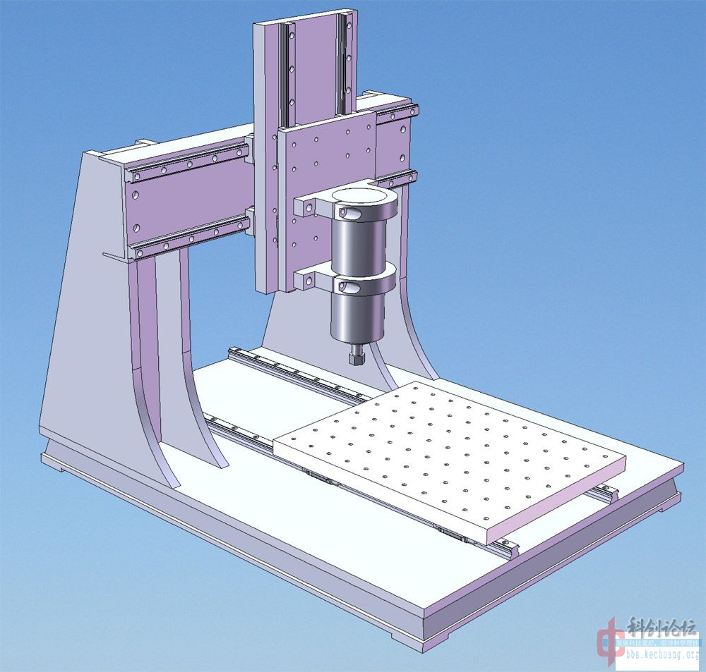

最早的设计样式,成本比较低,性能有限
最终定性的设计图
换个角度
开始采购
预算从最初的3000开始一路攀升,5K-10K-15K-20K直到3万
最终我这个雕铣机只材料和加工成本就花掉了我3万(还有大半年的时间),不过还算合适吧,同规格市售成品大概售价7万多

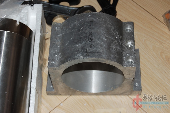

淘包 恒源轴承 买的两个垃圾丝杠支承座,300多元的大铁块,说是表面发黑,却只是油漆,说是角接触,却只有普通深沟球。那个垃圾店主还虚假发货扣留了我6000多元货款一个星期,造成我工期延误

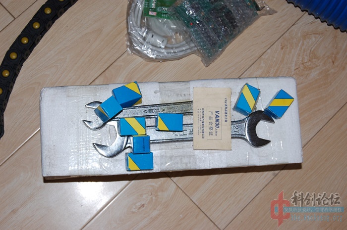

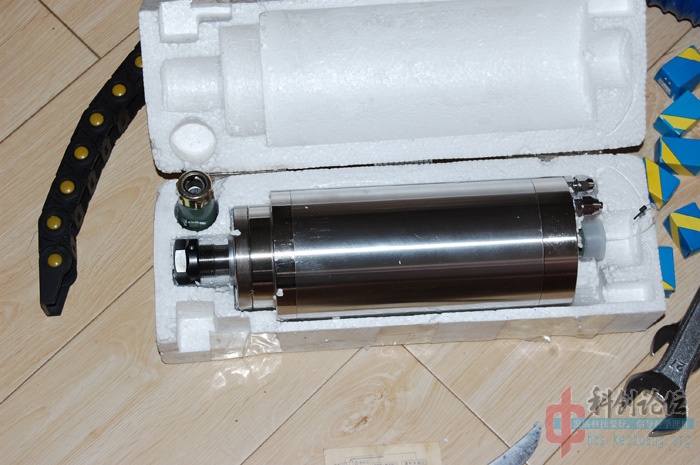

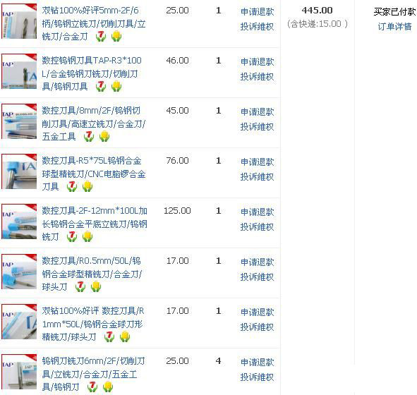

其他的配件也陆续到了
这个是台湾的立铣刀
70V10A开关电源
步进电机 驱动器 开关电源

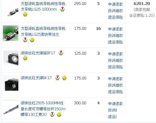

导轨丝杠到货

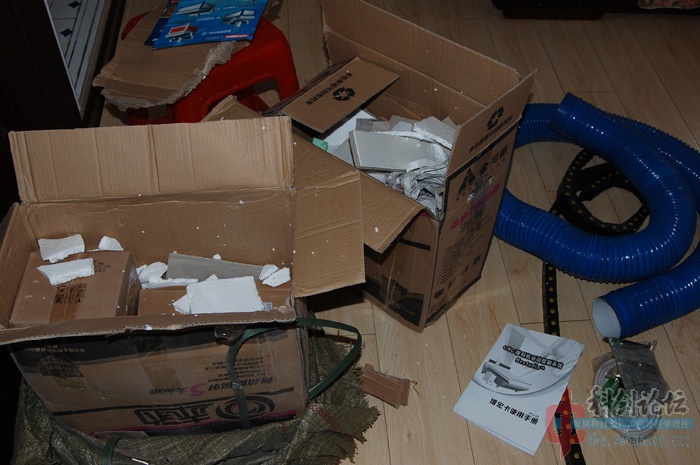

1米多长的导轨丝杠,给我弄了个2米多长的箱子装,导轨都压弯了,我曰!!!!
看到红圈里的东西了吗?那就是全部的减震措施,多塞点报纸能死吗?
就是这堆破烂,6000多元,@#%#……¥%……#
导轨没有一个直的,全都是弯曲的
过货质量不好,这大家都知道,但咋还千奇百怪呢?连作为产品的一致性都没有
哎~~~~

挡屑板的SW运动仿真
