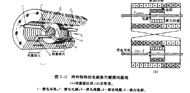

此线圈炮就是电刷换向螺旋线圈炮又名螺旋轨道炮
原理:利用电刷把线圈中驱动线圈分成前后两个激励区,子弹中的线圈的电流方向与前激励区的电流方向相同产生拉力(意思就是异极相吸。解释:因为子弹线圈绕的方向与激励区线圈方向相反所以一样方向的电流也会产生不同向的磁极)
然后后激励区的相反产生推力(同级相斥产生解释同上)
结构介绍:加速器内有两个线圈;驱动线圈(定子)和发射线圈(电枢)。电枢线圈连接电串联在一起,定子线圈通过电刷接触电枢产生拉力。弹丸是朝向这样电流在定子和电枢加速中在相反的方向上,产生排斥力。
附上结构图两张
以下的图与电炮原理的有所不同
以下这张在《电炮原理》中截图的(详情可以查看《电炮原理》)
其实以上一切都属于个人理解有错请指出。

481161
回 16楼(badboy-fly) 的帖子
哈哈,我是水银,在极客呆不下去了(没事干,无聊)所以来到kc深造 [s:227] 你发的这个图有点看不懂,难道是用电刷换向,跟小马达一样?[s:268]
badboy-fly作者
11年5个月前 IP:未同步
481196
回 17楼(水银发生器) 的帖子
可以这样理解吧[s:275]
