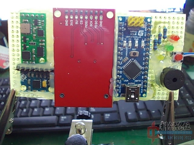

看了雪狼大神的液机发射,感觉亮点颇多。本人看了后受到很大启发,其中雪狼提到遥控开伞,本人觉得遥控受到的干扰因素太多,可靠性值得商榷。我倒是觉得利用气压传感器或者是三轴加速度传感器与陀螺仪传感器结合来控制继电器开伞可靠性比较高些。
下午搞了一个,第一次拿铬铁,焊功只是草草学习了一下“手工焊接的七大恶习!”。防震框架和代码等这两天工作忙完了再搞。
另外,雪狼大神能介绍一下你的遥控开伞吗?我想坛子里对此感兴趣的不在少数。

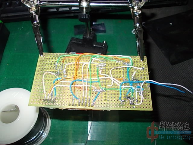

飞线无爱........我喜欢焊锡走线
delete
2013-01-06
我也想啊,可惜焊不好,新手上路,高手多指点。
dr.lc
2013-01-06
同爱焊锡走线。。
vincentcai
2013-01-06
自从我上一卷焊锡用光后我手贱买了一卷0.5的焊锡我就特别无奈,每次走锡线都特别难受
wenrui
2013-01-07
走焊锡+65535
美味的氰化钾
2013-01-08
自从用完一卷焊锡后就不用了,网线多便宜。。

arduino小葡萄,三轴加速陀螺,还有气压计,这是干什么?

做的不错,不知实际效果如何,体积太大,箭载有所不便,建议改成细长的,或者分层叠加式的,便于安装到火箭

走锡线是挺好看,但是导电不怎么样
vincentcai
2013-01-06
得看用在什么场合了吧。大部分情况下还是可以的吧

第二版出来了[s:274]
垫了3MM厚的木板再用螺丝固定在30X30X300的角铝上。最大直径<45MM,正好可以放进外径50MM的PVC管子里。程序姿态判断部分用的是卡尔曼滤波算法(用直接读取加速度计的数值,在强震动时继电器会误动作),自己拿着这玩意朝桌子上用劲敲了几下,继电器没有误动作,工作完全正常。过几天装箭试试。
只做成单一的自动开伞装置的话,只要一个单片机,一个传感器,一个继电器,一个电池盒,一个电池,再加一个固定装置,硬件成本大概一百二不到。水银开关对震动太敏感,不然成本可能只要十几块钱。

氢离子
11年5个月前 IP:未同步
487423
回 15楼(谈笑风生) 的帖子
为何不叠加起来。这样容易重心偏低
彩虹之巅作者
11年5个月前 IP:未同步
487431
回 16楼(hq951224) 的帖子
叠加起来,放不进50的箭体
