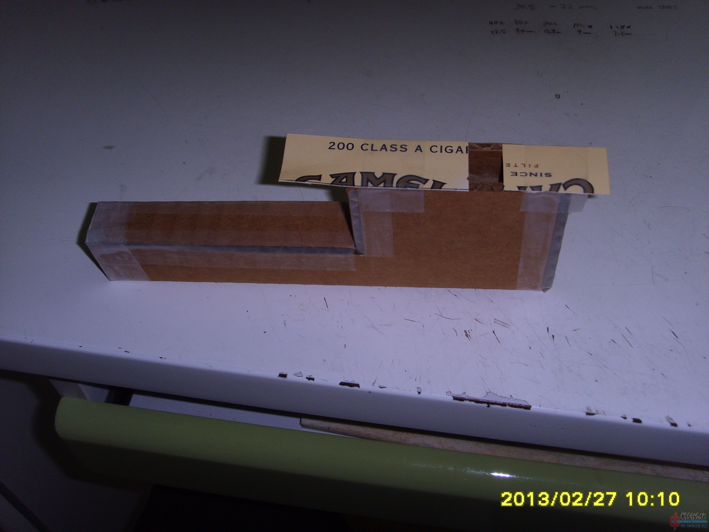

前一阵看到一个人用CD做了个光谱仪,刚好手头有材料于是便学着做一个。
原文在此XXXXXXXXXXXXXXXXXXXXXXX/~zhuxj/astro/cn/html/XXXXXXXXXXXXXXXml

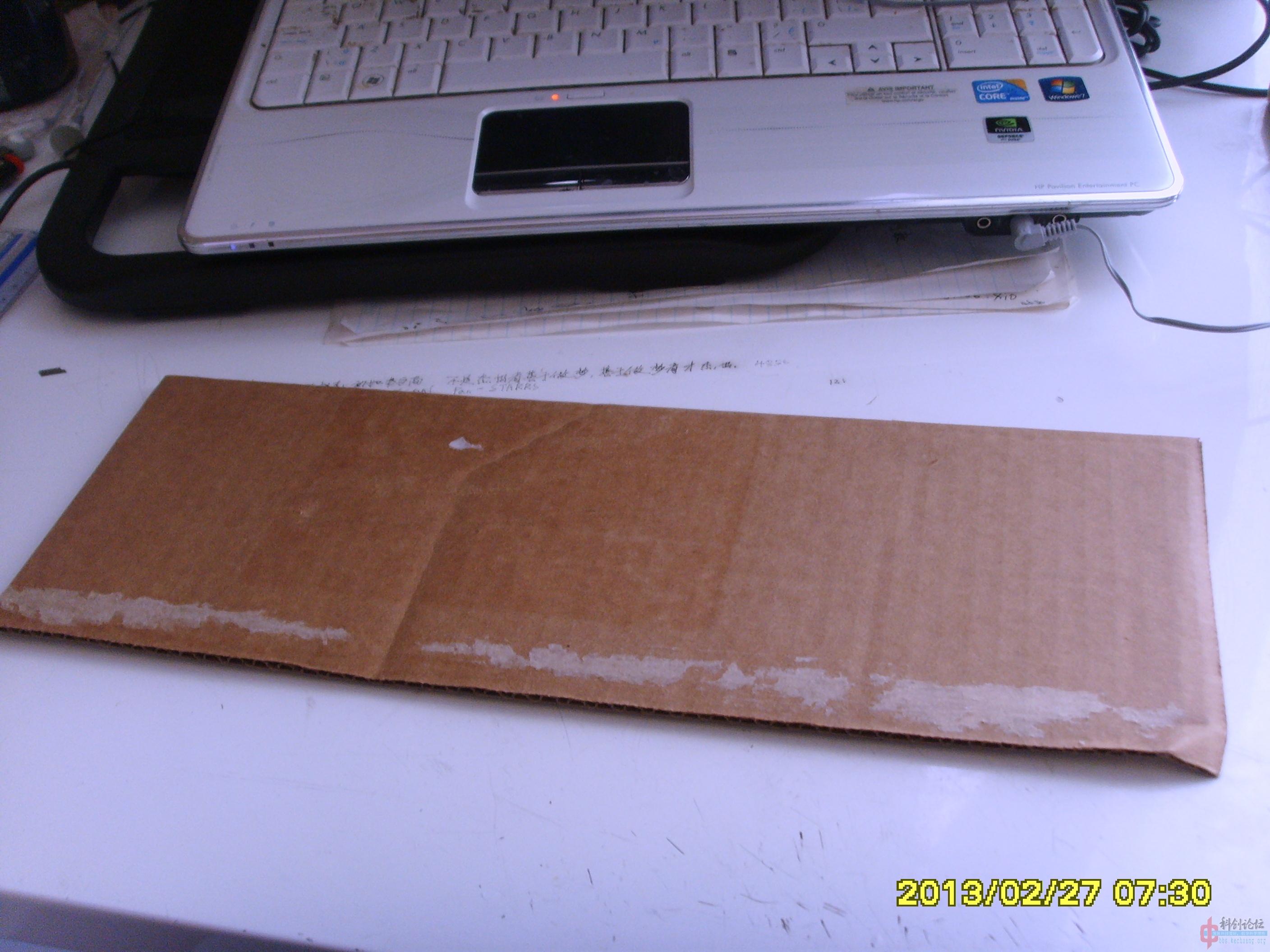

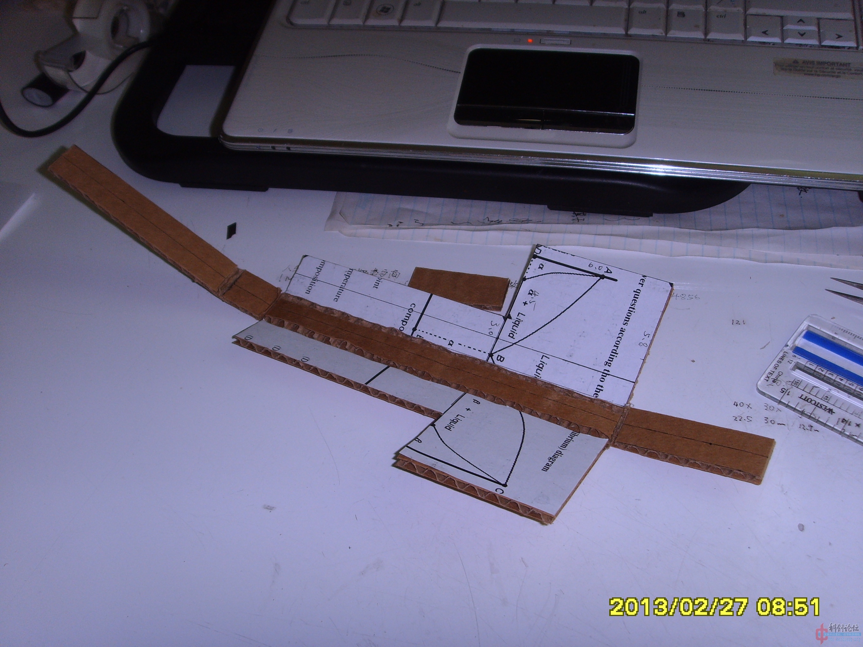

材料:纸壳。

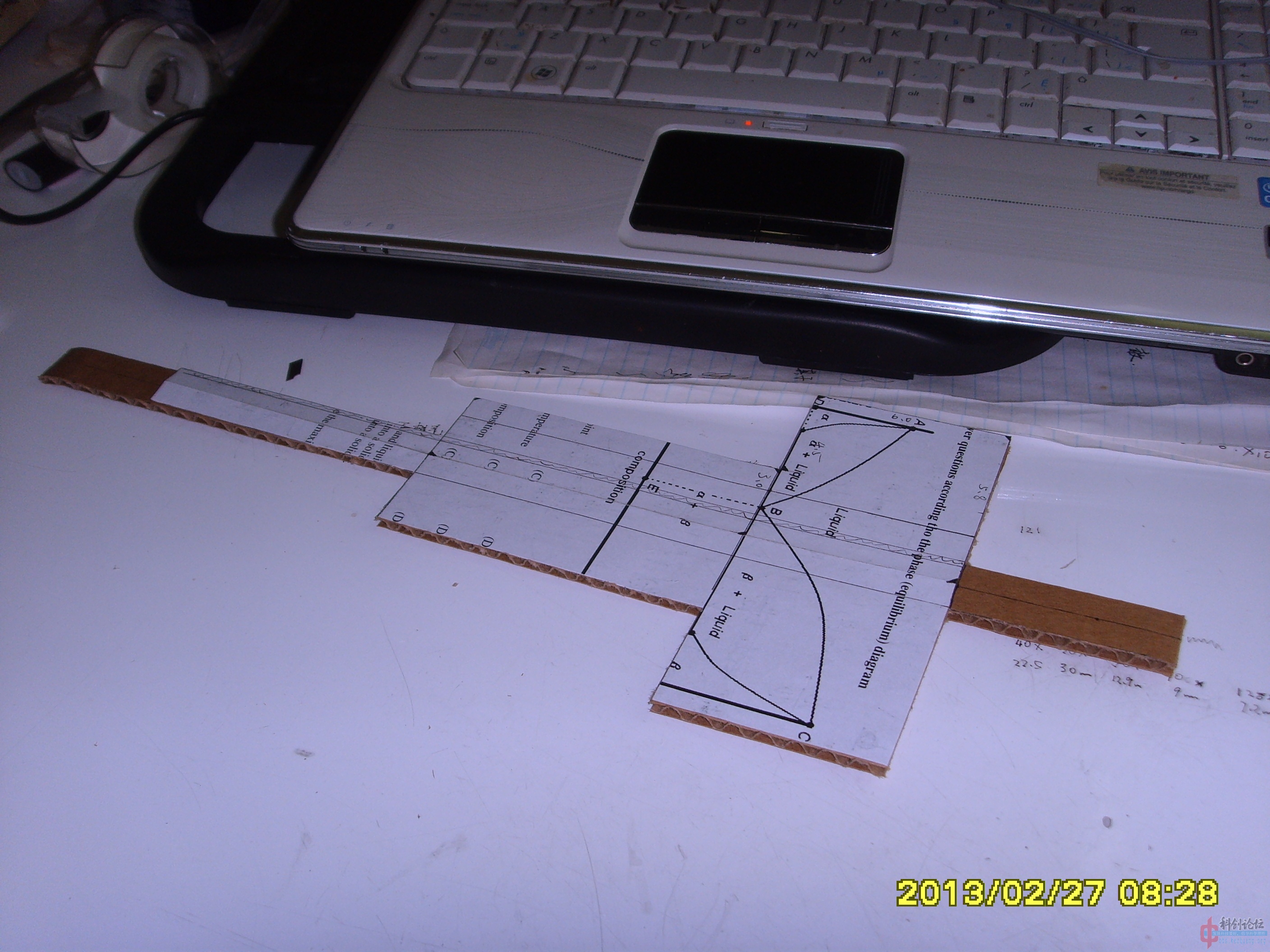

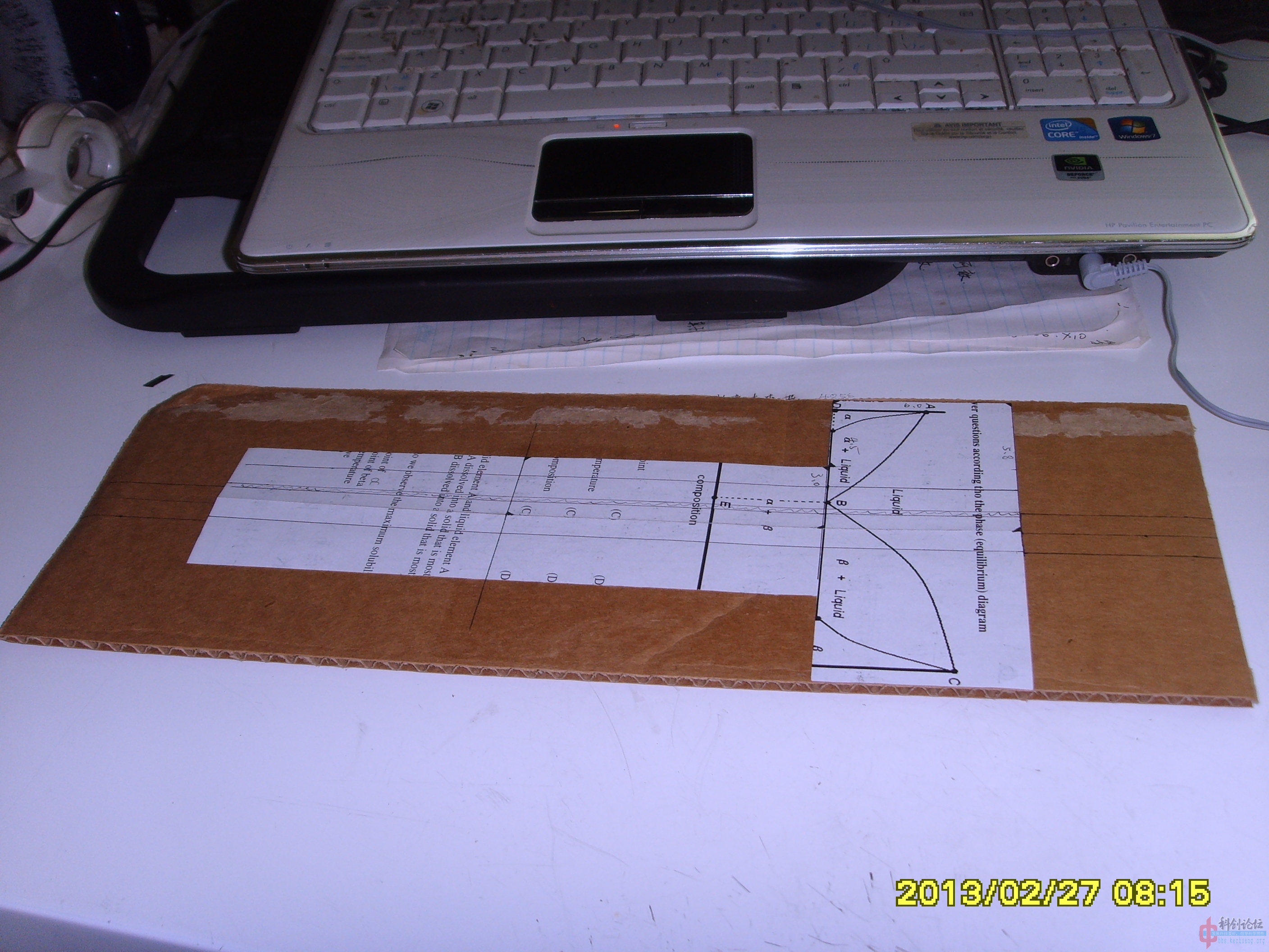

切割好模板贴在纸壳上。
裁出形状 。
弯折。

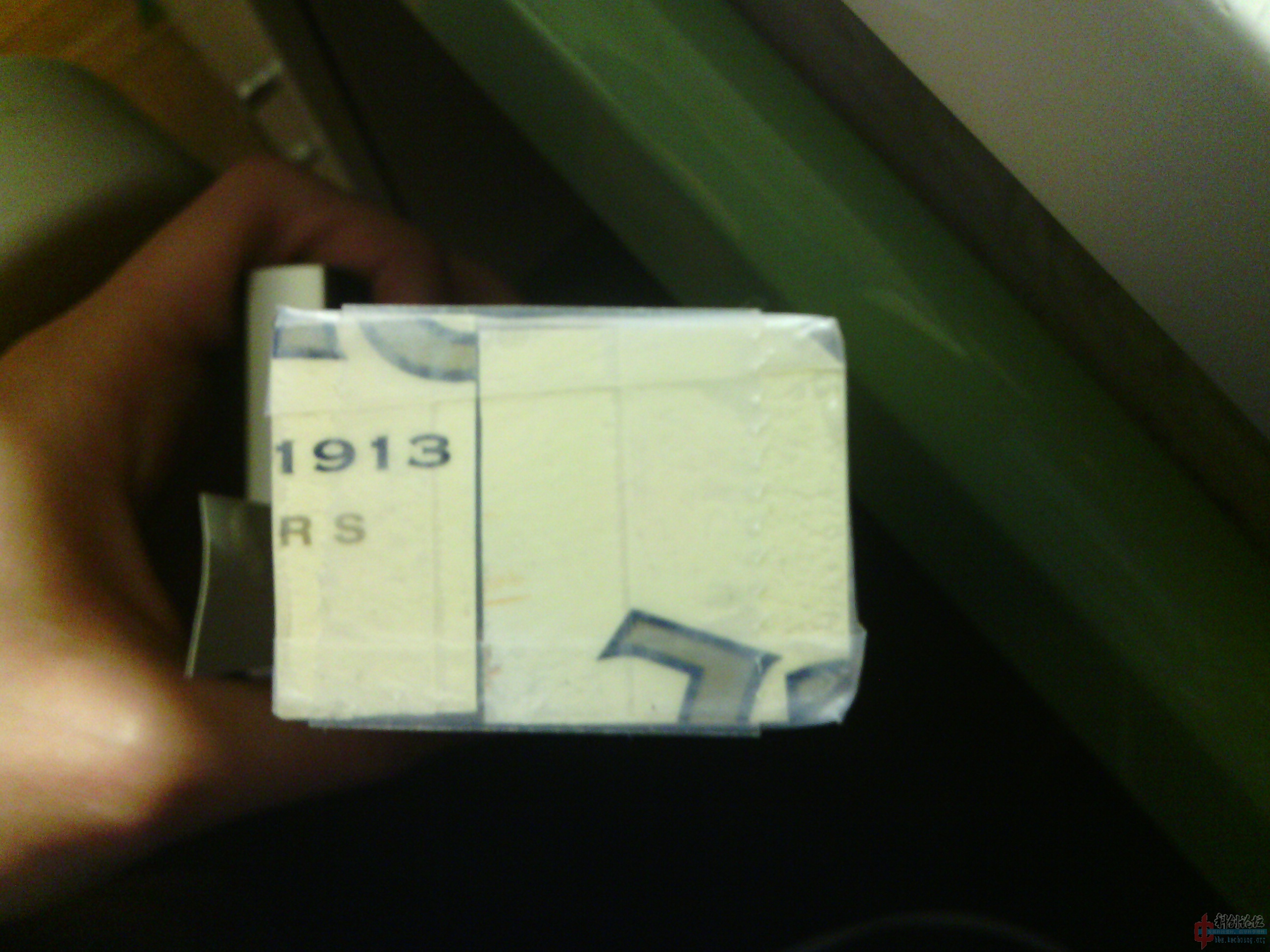

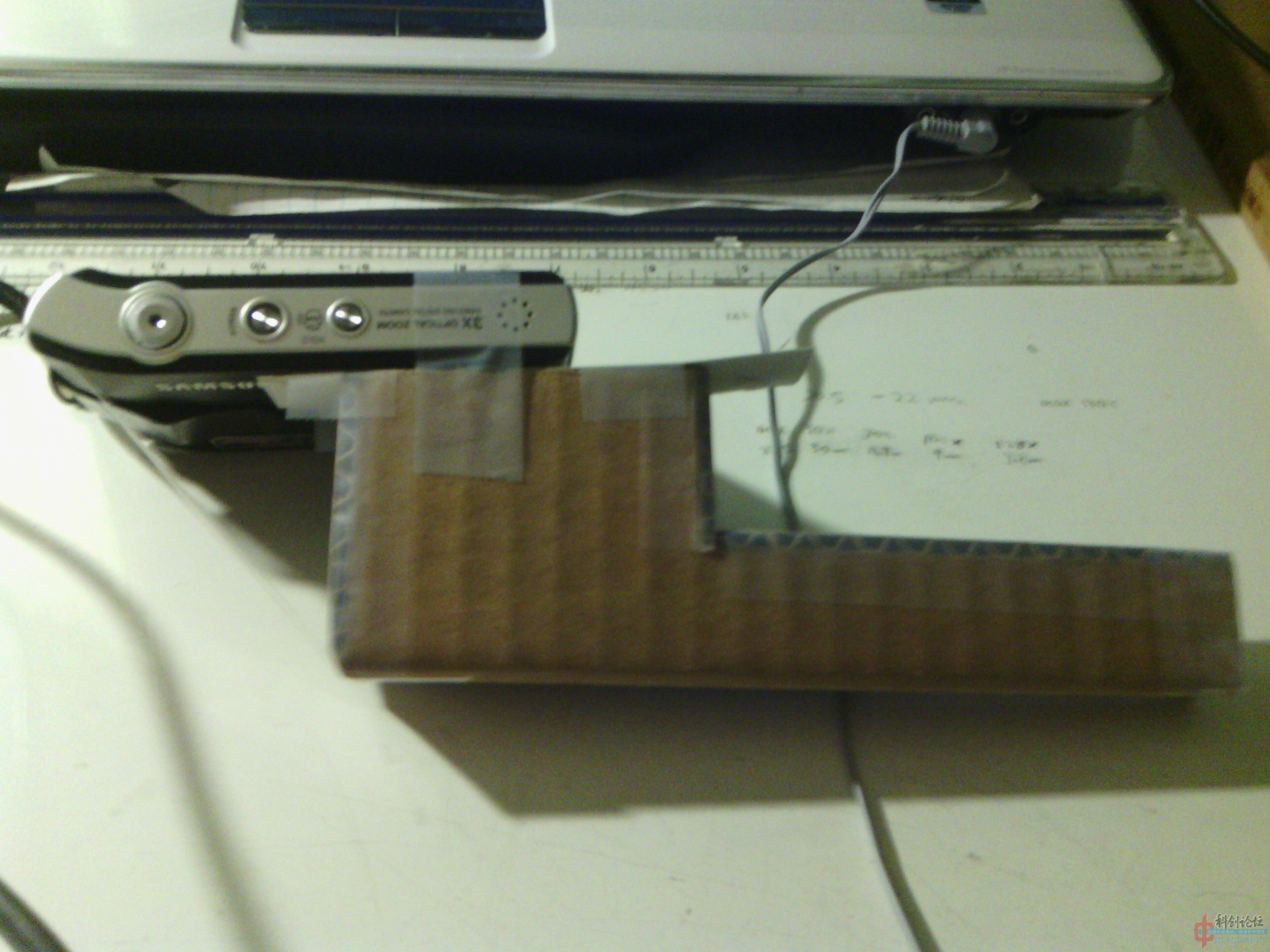

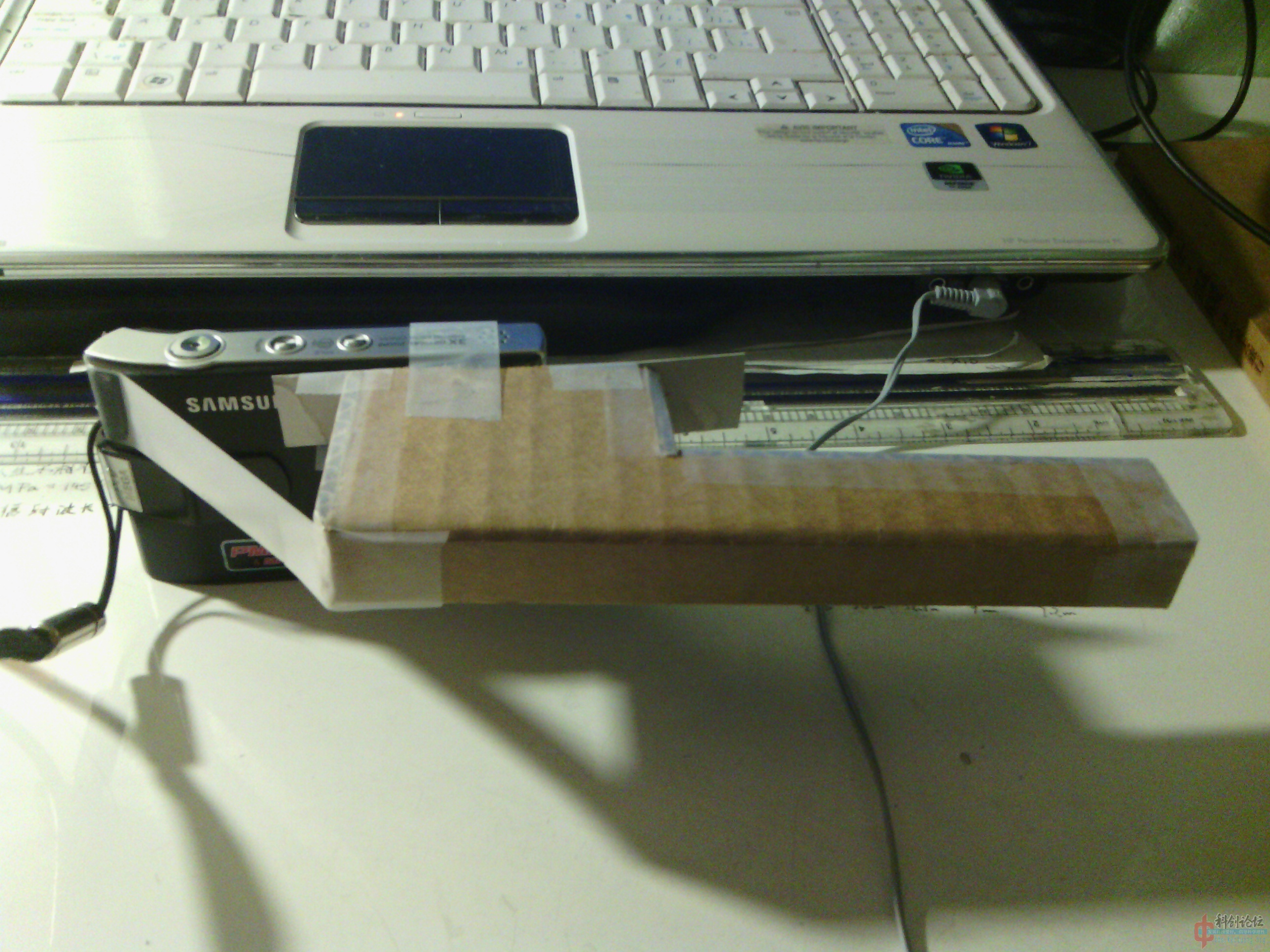

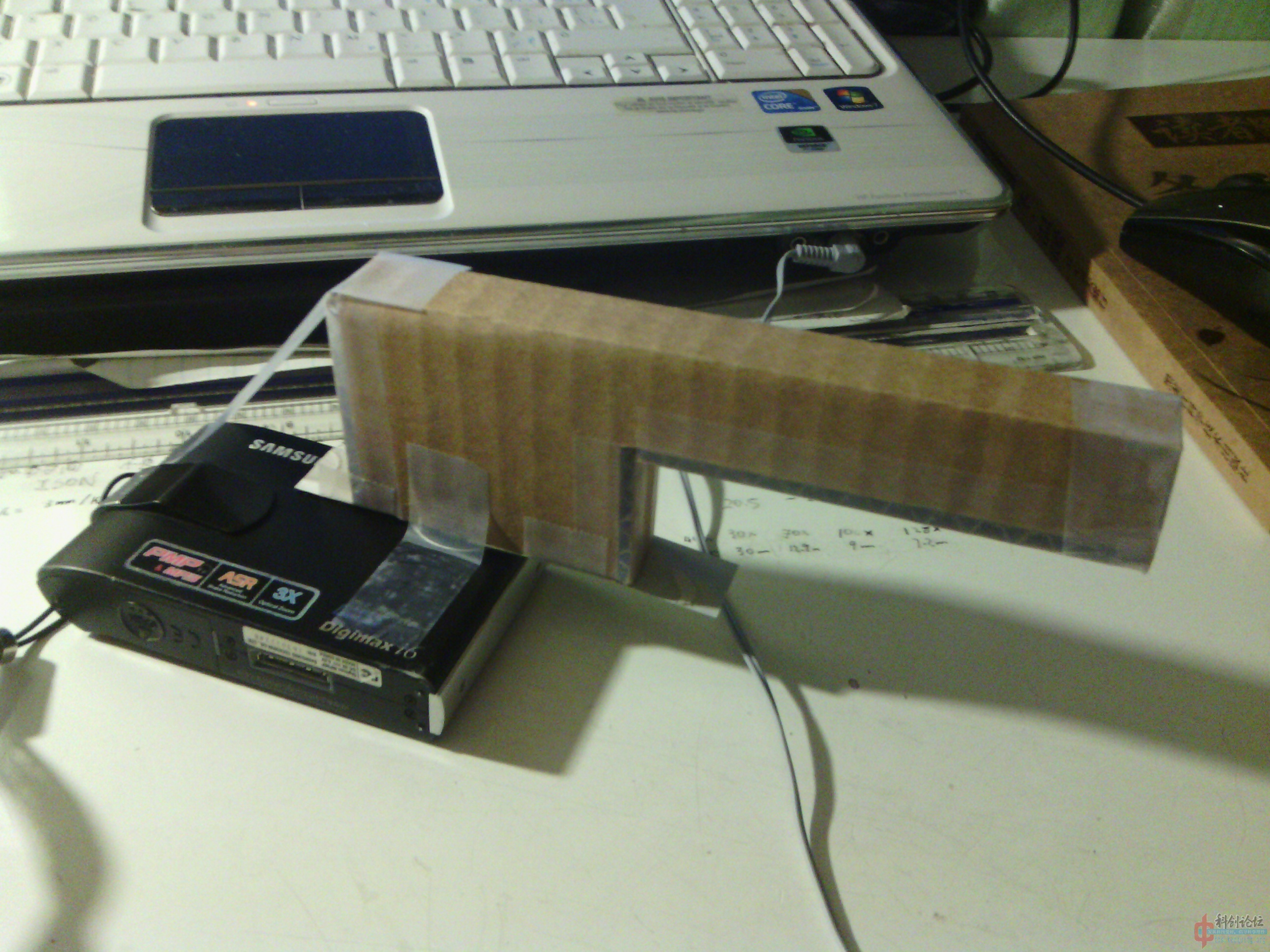

加上遮光罩和狭缝就做好了。
狭缝大概1/4毫米,期盼能看到细致的吸收线,但也导致入射光有限,图像很暗。
为了拍照方便直接连相机上,照片是手机拍的。

台灯的光谱,这是拍的最清楚第一张了,不知道是不是相机的问题,怎么拍都很模糊,有没有什么建议?
蜡烛光谱,什么都看不清,还是火焰的形状。
蓝色LED光谱,看不见紫色。
这个不知是什么灯,发出很亮的黄色光,像是浴霸用的那种灯泡。很连续的光谱,照片太模糊,看不见吸收线。
开着遮光罩拍的台灯,居然这么清楚,不过颜色反过来了,不知为何。
本以为能做出原文里那么好的效果,但是我的CD好像和他的不一样,60度夹角根本看不见除了缝以外任何东西,以上照片都是几乎把光盘放平的效果。
本想用这个拍个月亮光谱什么的,不过现在看来有点悬。。。
