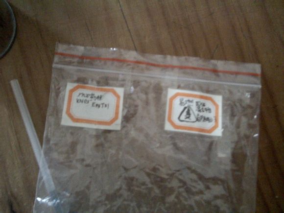

第一部分,药柱存放
不论是即将淘汰(是否淘汰请各位坛友不要再回帖中争了)knsu还是rnx
都需注意受潮问题,密封塑料盒由于价格较为昂贵,大多数爱好者经济能力无法承受,密封塑料袋价格较为低廉,密封效果好,很适合存放rnx
具体,制作,存放方法首先找一个小塑料袋,即用于存放蜜饯一类不宜于受潮的食物的密封袋,找档案袋上的标签纸,两个标签分别写品名(rnx)危险性级别:3 (硝酸钾与蔗糖混合物knsu的级别是2)级别越高,危险性越低。为了防止药柱受潮,加入干燥剂(试剂店里去买无水氯化钙放入),在存放时要用吹风机鼓入热空气,冷却后放入药柱。另一个标签写警示标语,易燃固体标志 易燃固体.jpg
强氧化剂标志 氧化剂.jpg 虽然这看上去有些繁琐和不必要,但是在未来的制实化进程中,安全第一,所有东西要有统一的存放,操作标准。
备注:本帖会持续更新

密封袋在南方气候下长时间存放物品吸湿比较明显,存放硝糖药柱用塑料药瓶较好。

密封袋不靠谱,用硅胶吸水会让knsu药柱出现裂缝,出现端面燃烧
这是能防潮的较好方法  https://www.kechuang.org/t/59144
