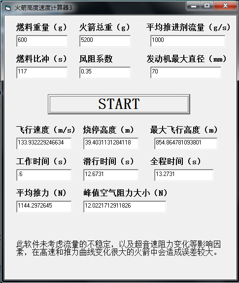

之前有不少人写了这类的计算软件,但是大部分都没有考虑到由于到推进剂的消耗,和空气阻力等,这样对于推进剂比例较大的火箭会有较大的影响。由于和我之后的第二篇讲解有一些联系,所以先提前发布了。
这个软件的基本理论为齐奥尔科夫斯基公式,并且加入了重力,空气阻力以及高度气压密度的变化。(具体的算法会在下一篇讲解中讲述)而且先比其他复杂的弹道模拟软件使用也简单多了,适合简单估算射高,速度。
不过没有考虑到超音速气体阻力方程和流量不稳定供应等在推力曲线变化较大和速度很快的火箭时误差较大。

大赞,同时期待Openrocket等仿真软件的教程,后者计算重心和压心的功能对箭体设计很有意义。

风阻系数是怎么知道的?。

从之前骑士的帖子里面知道的。通常在0.3—0.4之间.

风阻系数对于你这个软件的计算结果有很大的影响,我看若还要精确,不止要加上尾部真空算法,怕还得加上个cfd之类的模拟风阻系数的模块,可以参照超声速面积率算法及亚声速普通算法。

加上去就失去这个软件额意义了,我这个就是要求使用简单,如果加上了就需要一大堆数据,这样还不如openro~~
