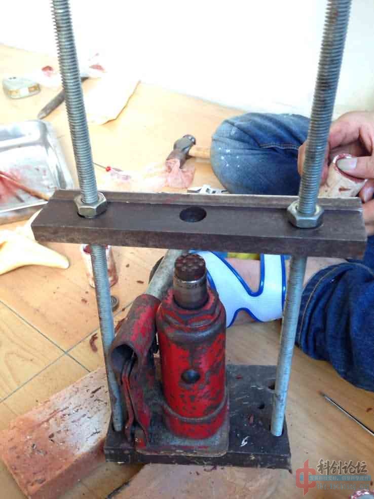

3分钟后 把燃料加入PVC管, 放进千斤顶架子进行压铸..
自制千斤顶架子.这照片的是第一版.... 看着有点不牢固. 后来都是好几块钢铁焊上的.. 架构是一样的.图暂时找不到了
万万没想到的是..3MM厚的PVC管竟然被千斤顶压(爆了)29MM的变成了34MM的管子........
固化3分钟.取下管子.
2小时做了4根... 和我爸一起做的...
