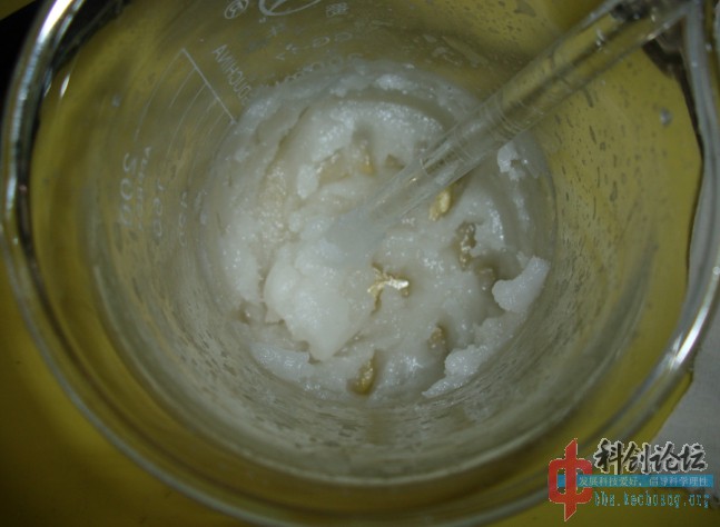

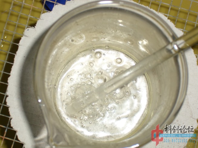

先做点硝糖燃料

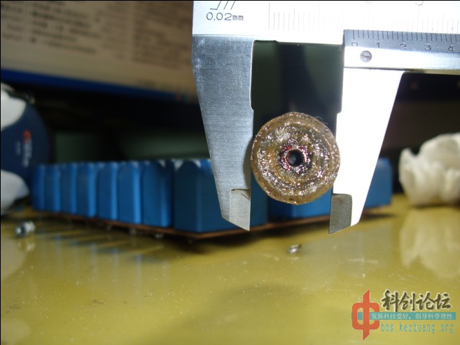

在加热的同时,我做一下喷管,看了ABC原来的老帖,发现绝缘陶瓷买不到,只有用螺母来做,原来美术老师说作业本的封面就是牛皮纸做的,于是我撕了一个作业本 YV)SG5}OLX1%VWX4JW`)RZN.jpg
环氧树脂弄得一手都是,很不好洗,我用乙醇搓了半天
完成后的喷管
%1ZFIE%5]U0`VR_S5_8UH8D.jpg ~IB)W7CNDX2MZPI8P}SV5]R.jpg XJA~NU(CNQ4GHAXC_GTXDU9.jpg
还是有些粘糊糊的,继续风干

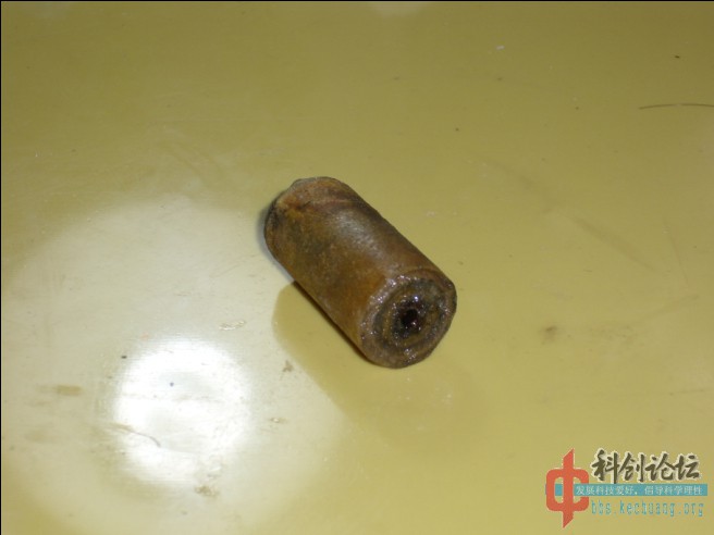

我的燃料在这个时候也差不多好了
[F7Y@ZZ_]HBBG0WXBX4MY.jpg LG018SWO393MO}]E(Y(B8N6.jpg R93P1PI5(]W6BLZT{2$[I3S.jpg

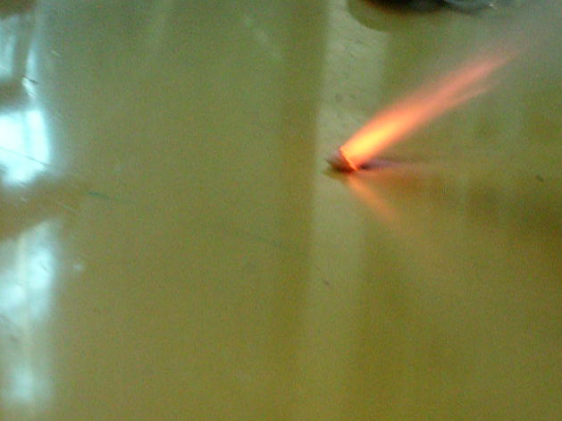

燃烧效果

据我看,你的硝糖燃料不太合格,真正做好的话,燃料就快干了,你取一点,很快变硬的燃料才是合格的,是微微泛黄的。
lyd957263
10年5个月前 IP:未同步
662695
还有,酒精灯加热的温度也是不够的,最好用电磁炉调至100℃—120℃之间最合适

用电磁炉的一档,就是最小那个,用家里面的平底锅,铺上一层盐做盐浴。一档的温度正好110度左右,很方便

有些电磁炉做盐浴也是不行的,可以直接加热到冒很多泡时,调至保温档

还有,为了安全,请不要在室内点燃,有可能会飞起来的,会有不好的后果,再给你一个建议,你可以在有很多冒泡时,可以加点5020胶水做增塑剂,这样燃料会有弹性,其他胶水都不行哦。

用煮水的电热杯 +个热电偶温控就好,烧杯比较麻烦

看起来喷口略小,当心爆炸

KNSU的比例一般KN为65%,蔗糖为65%,这是最佳的,但如果是新手的话可以是KN为60%,蔗糖为40%。
lyd957263
10年5个月前 IP:未同步
662856
错了,第一个蔗糖是35%

这么小的喷口不爆炸才怪

不一定,只要它仿真了,喷口小点,药柱短点就行
