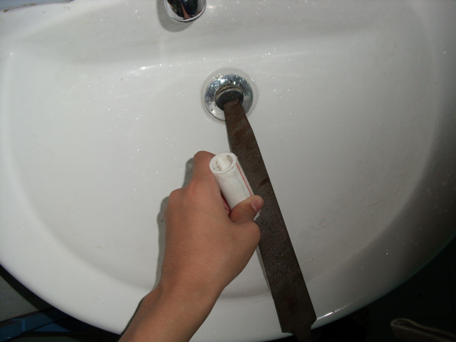

先锯一节PP-R管
用钢锉磨平
应该差不多了

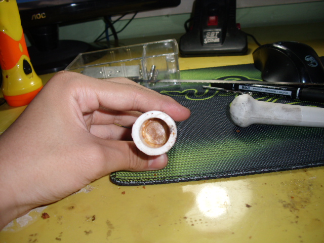

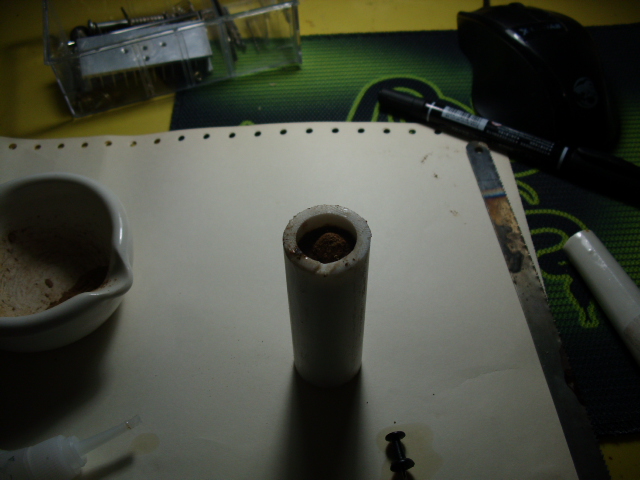

买来大量的502胶水,从花盆里扣了点干泥土,用研钵捣碎,混合在一起,很坚硬、很结实、很耐烧
用锉刀把表面磨平,然后用电钻把喷口钻出来

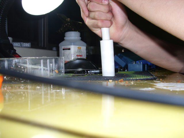

把KNDX放进去,使足了劲用力压

最后把后面用泥土和502封住

本来想用环氧树脂的,但是拿东西弄到手上太痛苦了,而且干的好慢

坚决不会被喷出,干了后几乎跟石头一样硬
