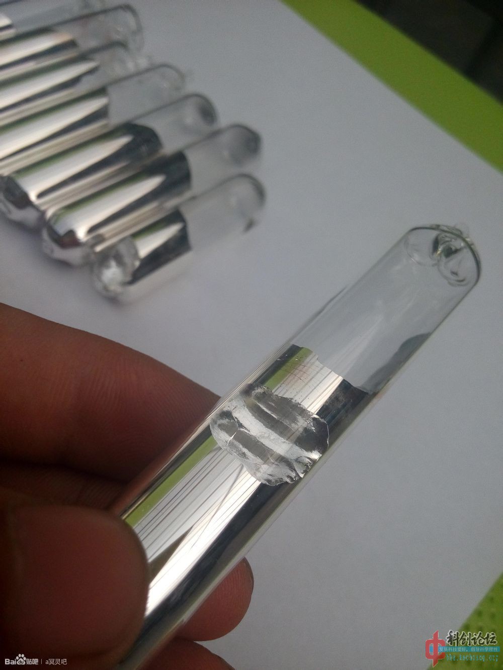

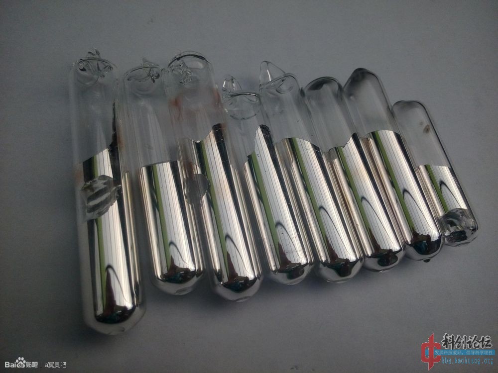

LZ要做的是高纯氩气保护(或者真空管封)的展现出完美金属光泽的活泼金属,包括碱金属、碱土金属中的钙锶钡、稀土金属中的镧铈镨钕铕及以后可能接触到的其他高活性金属单质或者高活性合金。
钠最便宜,且很活泼,所以先用钠做测试。
话说楼主其实探索这个已经两年多了,让这么活泼的金属展现出完美的金属光泽真不是容易事。到现在为止,楼主也还没有彻底成功,距离我理想的样子还有些距离,不过越来越近了。

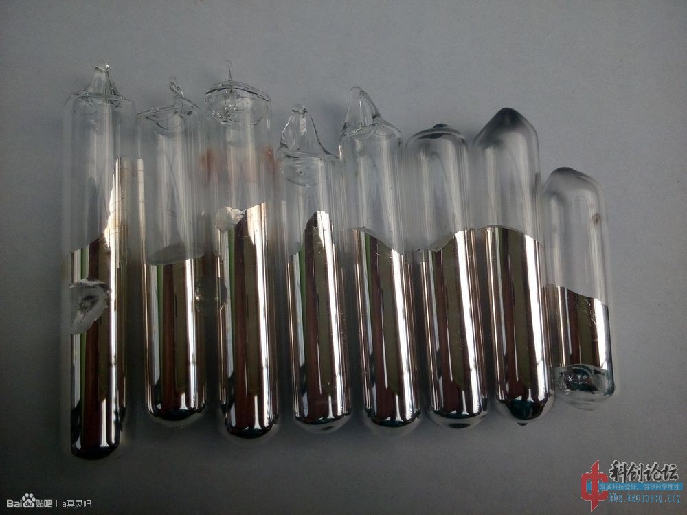

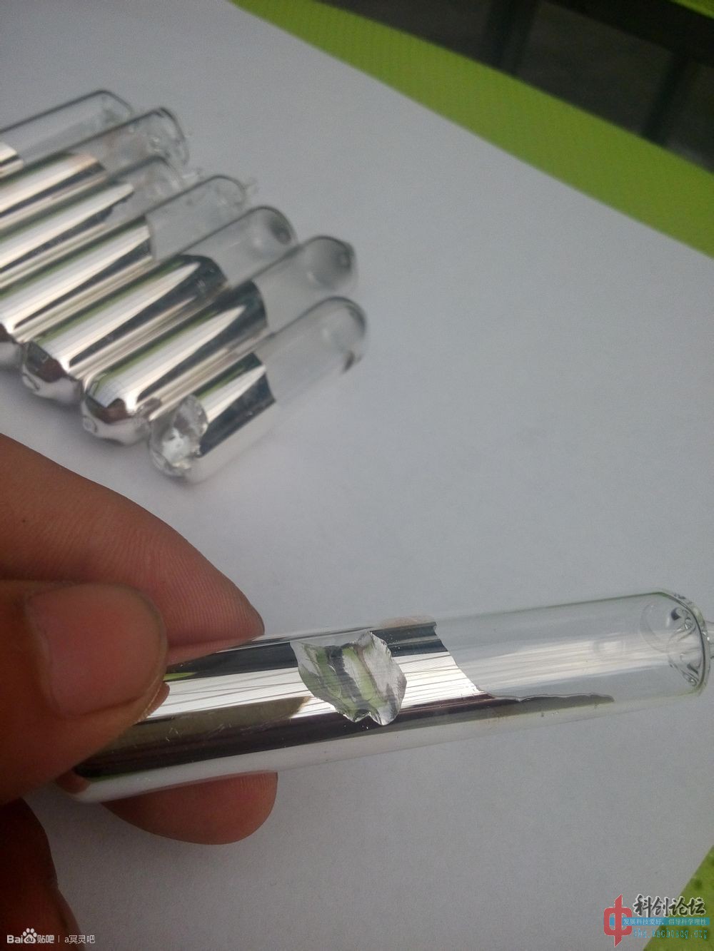

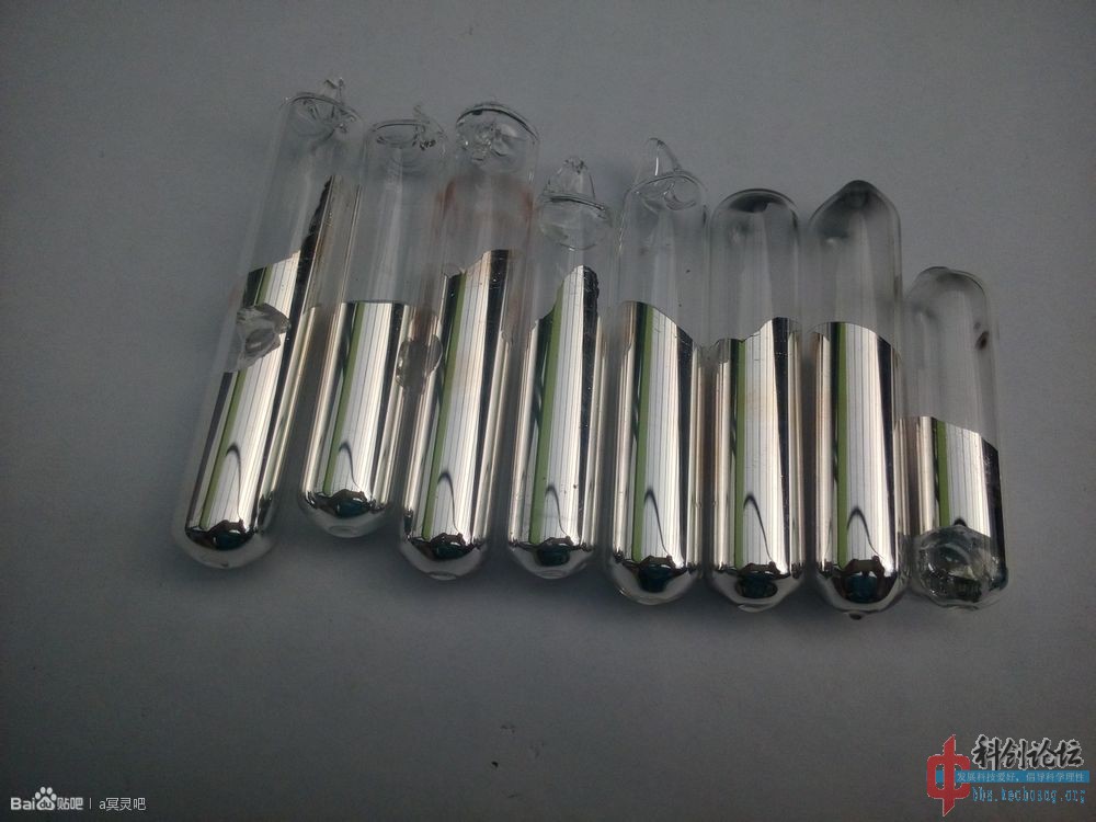

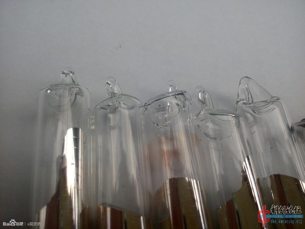

新做的玻封钠测试品,光泽基本都体现出来了,比国外做的也强很多,但新的问题又来了。最明显的就是封口,真空管封的很丑,楼主其实做玻封封口很圆的,只是刚开始做真空管还驾驭不住,得练习。。要么封圆了就是发黑,有的地方还会有点浅黄色,估计是钠在高温下与玻璃反应了 。再就是与气体接触的那一部分断面,虽然是银色的,但是不亮,我觉得还是蒙上了一层极薄的氧化膜,有待改进。可以去我的个人贴吧讨论具体问题  XXXXXXXXXXXXXXXXXXXXXX/p/3194886205  追求完美才能接近完美,我还需要不断的探索 。
真空管封的不是很自如
封圆头的又发黑了
与气体接触的部分虽然是银色的,但是不够光亮,我觉得是极薄的氧化物造成的。

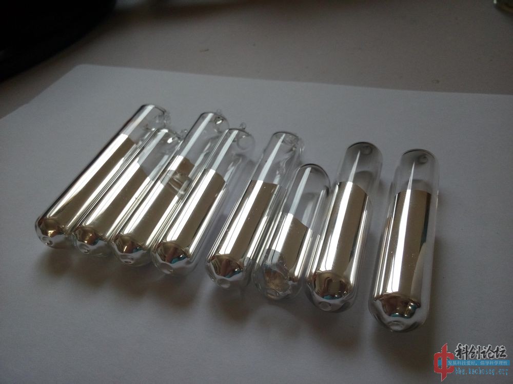

我想要的与气体接触的部分的效果是这样的
这是我去年做的,都送给网友了,当时很多人觉得已经很亮了
继续探索,over

是不是真空玻封的?如果是真空封,需要先把管子一头先弄细,再注进液态纳,管子太粗不好封。封好后在把瓶子里的钠熔化,摇一摇,把表面氧化部分摇匀了再冷却,这样表面应该能更光亮。

我要做的是完美品相,不能有氧化物

因为是真空管,所以封的不好看。有气体的管子我封的是很好的

请楼主参考utub上做x射线管的视频,我已转至youku。我第一次干玻璃活,涡轮分子泵抽最后一级,学着了一个x管就很完美的封口,结果后来因为玻璃绝缘度不高炸碎

高难度的实验啊,管子发黑应该是纯度不够氧化了,不过还是很漂亮的
