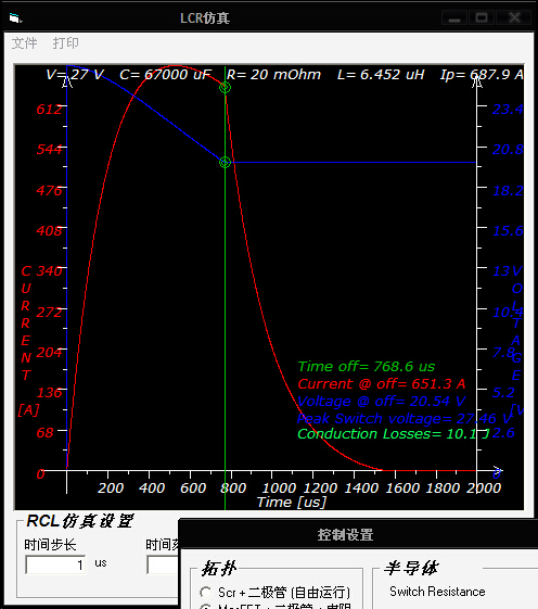

昨天在模拟器上模拟了一个可关断低压方案,模拟到7级的时候才发现一个严重问题——即使有关断也无法避免反拉。电容的反拉因为关断而消失了,但是还有电感感生的反向电流的反拉!这个反拉虽然弱,但是影响是很大的。一开始没有注意到模拟器发射模拟中的右键功能,因此前面的数据全部报废。

补充一个问题:关断线后面的电流是电感电流——如图

绿色的是关断线,后面是是来自电感的电流吗?

[s::lol],重来没有电容的反拉,都是电感在反拉,电感的电流是不能突变的,最多是变的快些,在电感上反向并联个超快速恢复二极管有助于电感电流的快速消退。而关断要提前预留关断后的电流消失的时间。

“快速续流”能很好的解决这个问题,并且在国外的资料中早已有成功应用。
基本原理即提高续流时的回路端电压,因为续流所释放的能量是固定的,而电感又有恒流特性,所以端电压越高则放电时间越短。
基本电路形式大致有两类,1是将续流能量回收至主电容组(因电容端电压较高),2是续流回路串联非线性器件(如合适的压敏电阻)。
另外,针对提高端电压所对应的数据模拟,可以通过“RCL控制设置”中的“二极管压降”修改数值来实现。

关断只能一定程度上减小反拉,不过可以提高效率,提高射速。
