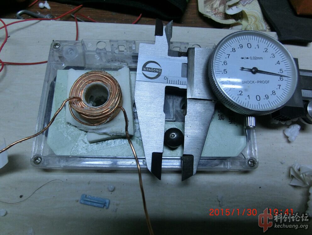

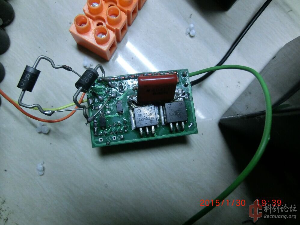

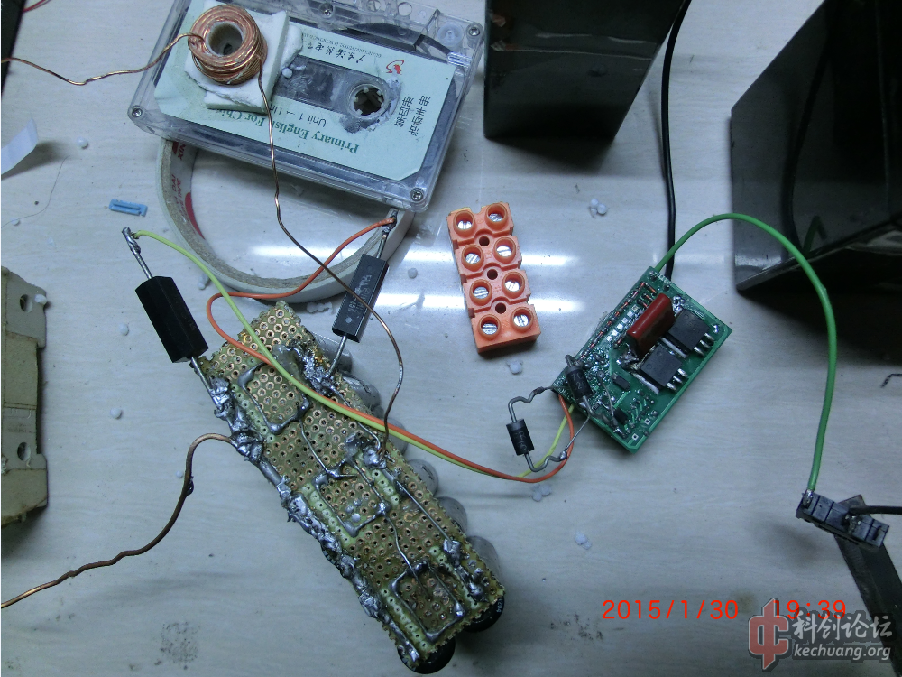

额。不会发帖..........第一张是整体,第二张是充满自停的zvs,电压设定为660v,误差10v以内。功率不大30W左右。然后是由12个330v270uf组成的660v810uf的电容组,最后是用0.8mm绕制的线圈,匝数未知,大概150砸吧,发射10mm蛋蛋用的,视频中发射的是9mm蛋蛋,手头上刚好没有10mm的

743921
我有十毫米钢制滚珠,1个0.8RMB。弹头太重效率不怎么样
