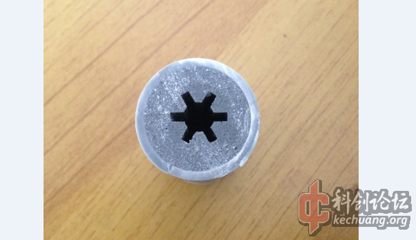

最近论坛发高质量的帖子的人非常少,我来给大家来个强心剂,继ASR和彩虹之巅(版主)以外没有人装机实验apcp了,我是第三个人,回顾去年发的2个帖子,本人发帖子的数目是比较少的,但是一直在钻研apcp,(第一个是apcp非真空浇注开放点燃,第二要药浆流动性的研究),之后经历了真空浇筑设备的设计、制作、实验、返厂修改、定型,以及真空浇筑的验证、脱模剂的选择,喷燃比的计算等一系列的工作后,终于制作出合格的燃料柱

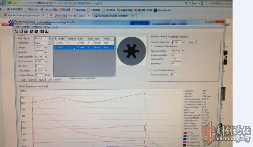

                                                                                         6.png 喷燃比设计到250左右(实验证明可以提高到300左右)。
下面说下发动机的参数:           发动机是32乘以130mm的(据我所知全论坛我这个是最小的成功试车apcp发动机了);喷喉7mm 收敛段R35过度,扩张半角12.5,隔热层 32mmppr管。
           apcp配方:AP70% (粒度配级),HTPB (羟值0.756) 13%,AL(600目球状) 4%,MDI 2.5%,DOA7.5%,CuO 1%,其他:(工艺助剂、MAPO、卡托辛等)2%          apcp制作方法:略(原因在后面呈上)

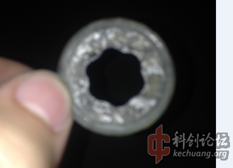

         视频如下:点击此处查看视频发动机工作后, 2.png                                3.png                      1.png                                      4.png 第一幅图可以看到,ppr隔热层完好无损,发动机工作完毕后发动机外壁完全不烫手,ppr的出色的隔热性值得拥有,第二幅图可以看到发动机收敛段有大量不规则黑色物质沉积,可能是硅胶垫片融化后的问题,第三幅图就是硅胶垫片原先是和燃料柱星孔一样的,发动机工作后可以看出硅胶垫片的形状大致可以了解到燃料在发动机内燃烧的最终形状。
后记:           总结这次实验,验证了封端用硅橡胶的可行性,不需要在使用讨厌的环氧树脂了,点火头采用的高能点火药,点燃apcp毫无压力,点火很顺利,没有发现喘燃的情况,所以在保证装药量的前提下使用圆形内孔几乎没戏,必须使用星孔;这次实验还是有几处不足,第一视频效果不太好,原因不敢离得太近,相机容易报废,第二下班后准备时间太久导致天太黑了,同时由于燃料中加了铝粉点火后尾焰太亮了,相机不太好导致拍摄下来的是一片白光,所以整体来说摄像不尽如人意,最想看到是否出环了 却没看到,各位同学可否用什么软件帮我p下看看到底出没出环。接下来我要继续在做2次32mm规格的地面试车(改用ipdi做固化剂)因为我发现MDI固化速度太快了,操作时间就半个小时,对于小发动机还行,大发动机恐怕时间不够,之后可能就会做推力计,推力计对于我这个电子盲来说时间非常困难的事情,最好希望有论坛的朋友帮我下,然后做50mm的发动机试车。

.药柱密度多少?  我现在1.72.    你的星孔也好像放偏了.....................

引用 KFWJ:
不会吧 你那药柱的气泡 肉眼都能看见了.药柱密度多少?  我现在1.72
哥,那不是气泡,那是大颗粒的ap脱落留下的小坑挖

引用 tomsonryan:
密度多少?? 你的星孔也好像放偏了..............

引用 KFWJ:
星孔是拍摄角度的问题看着有些歪,密度没测
