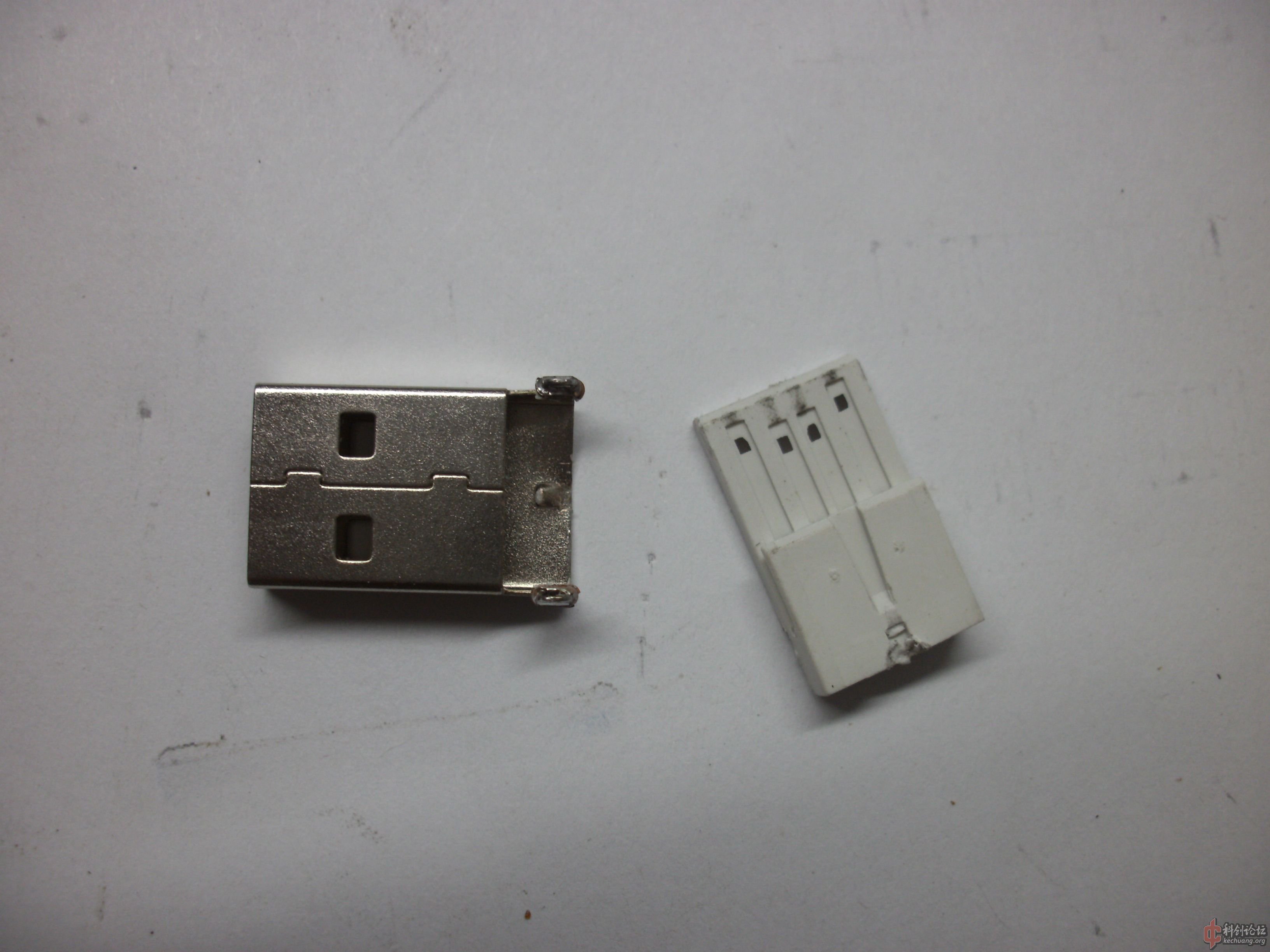

采用24C08储存密码,然后采用单片机进行读取,对比密码是否符合,考虑到美观问题,所以将此IC封装在了USB插头里,所以得先拆一个USB插头,去除内芯

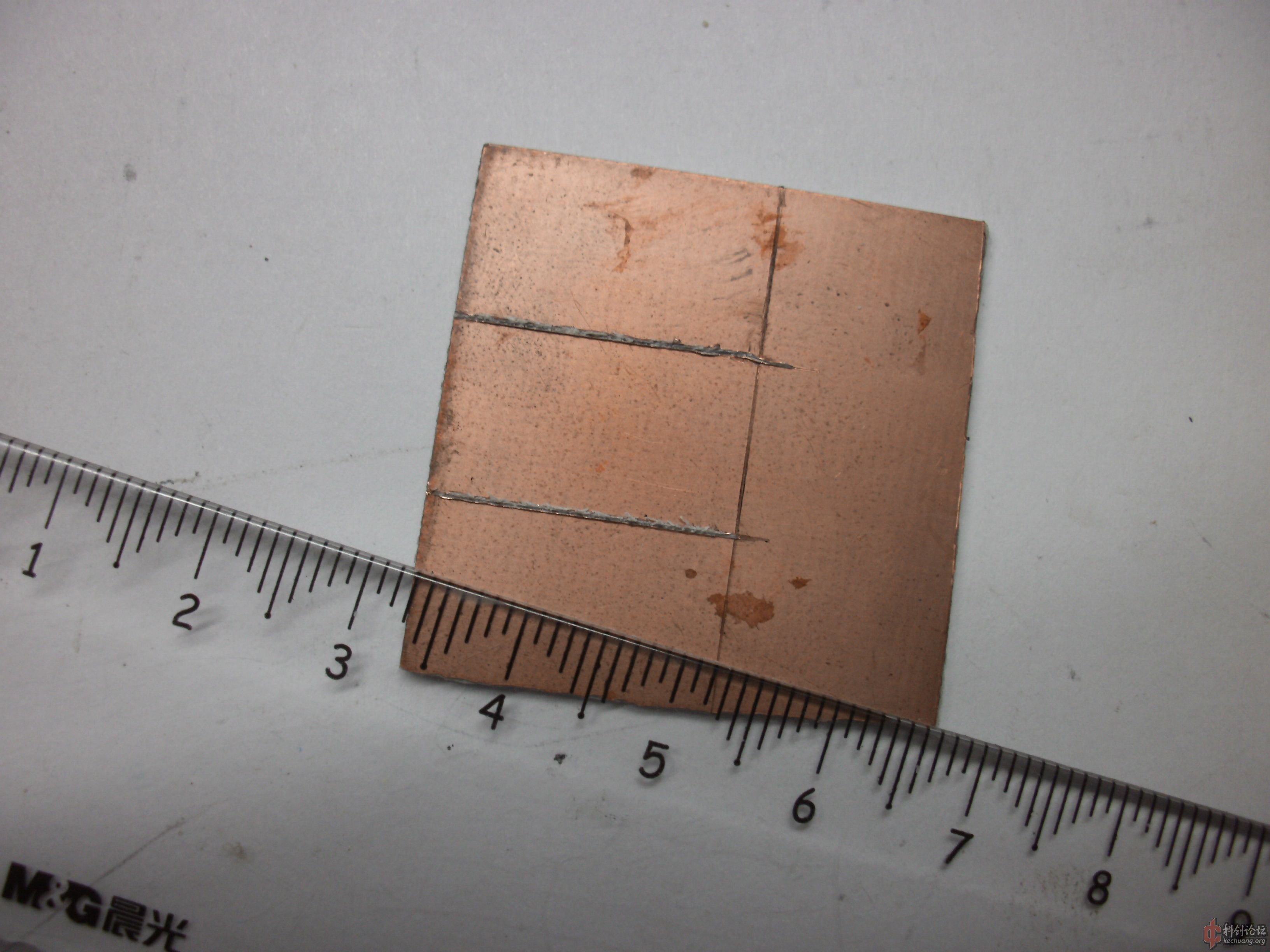

由于手头没有卡尺等精密测量工具,所以用的普通塑料尺进行测量大小及间距

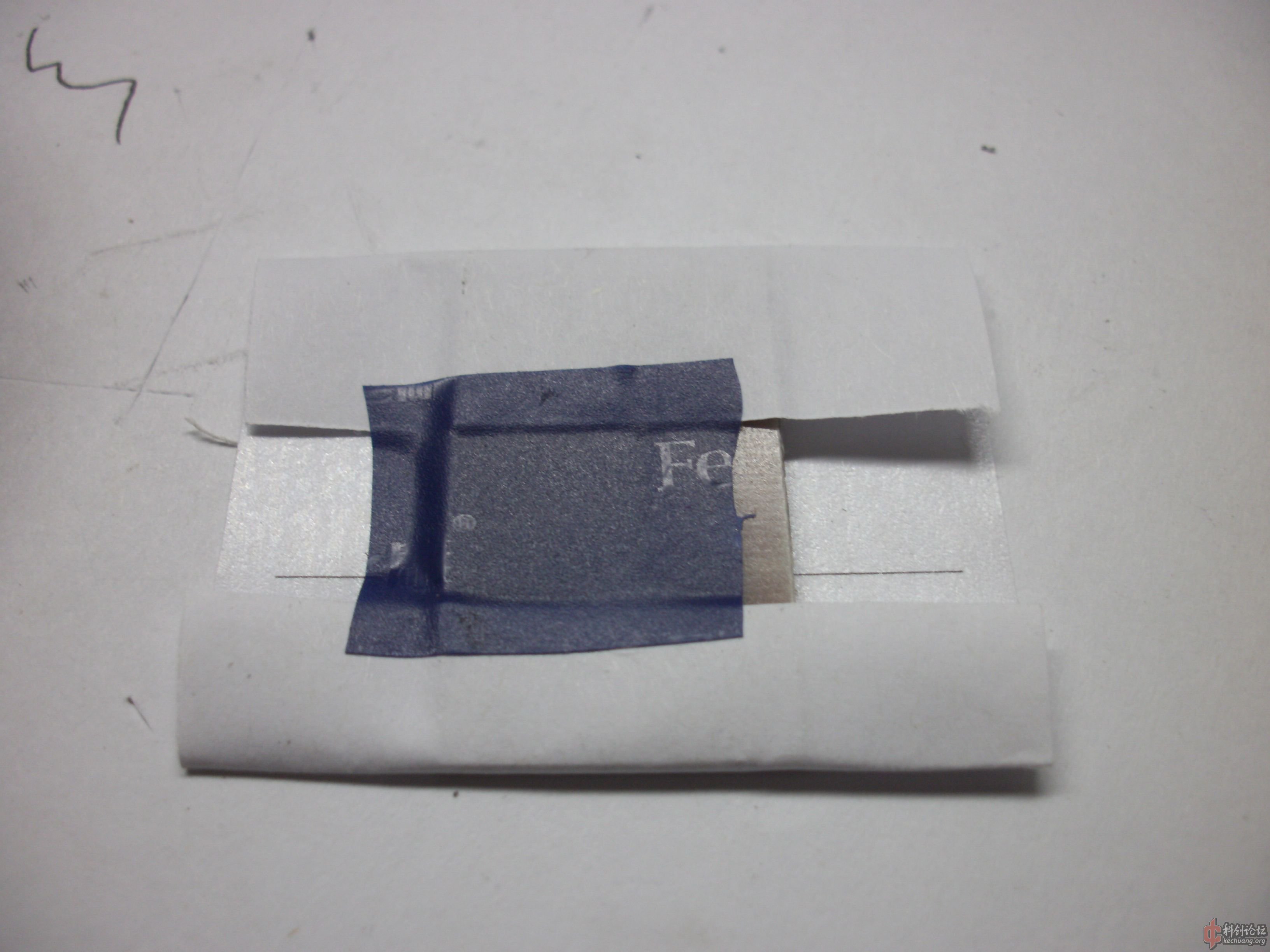

采用热转印法制作一块PCB
转印效果还是不错的:
腐蚀(使用的TB上买的蓝色环保腐蚀剂,有人说是过硫酸钠,我也不确定):
裁剪成型

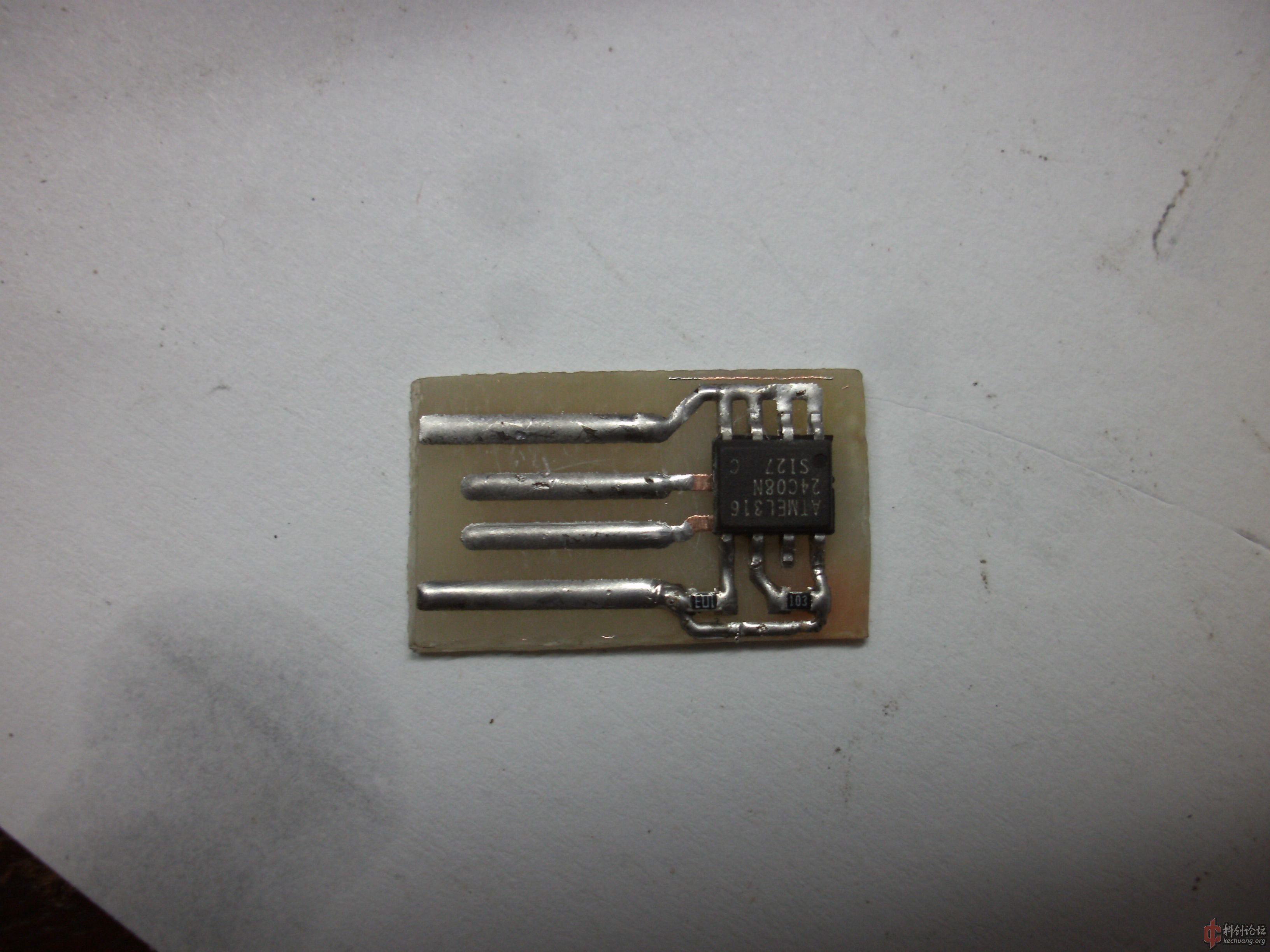

将所需原件焊上(为避免USB触点氧化,所以需要镀锡,然后进行打磨):
装进USB头里,正好:

实验后反思:本密钥虽然起到了鉴权的功能,但是存在被复制的风险,所以打算在程序里加一个密码计算公式,每次解锁成功后计算一个新密码写入到密钥里的EEPROM里供下次解锁使用,这样复制者即使复制了密码也没有太大用处了,况且复制者不可能每次都得逞,有大数据来计算公式,所以打算按照这个想法继续改进下。
将PCB上的正负极调换一下可以做到如果插到普通USB口上就自动销毁的目的
