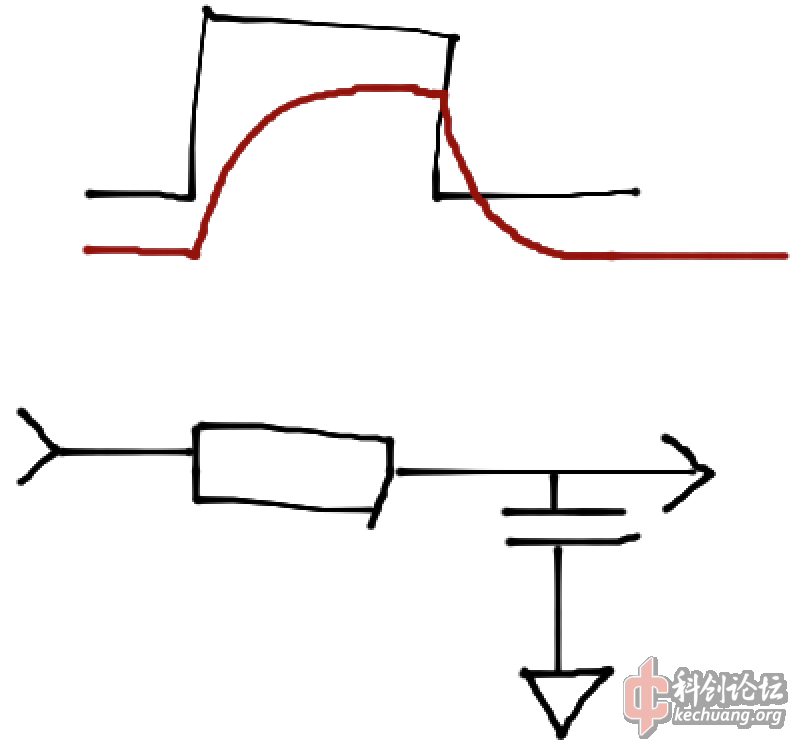

低通滤波器常见的利用电子电路实现的方式是一阶RC无源滤波器。简单讲就是这样:
RC滤波器的各类计算略,有需要请谷歌。
RC滤波器用于单片机ADC输入有许多缺点。如果R的取值较小,就要求C较大,同时输入信号阻抗不能过大;如果R的取值较大,则ADC采样瞬间释放的电荷会使得端口电压升高而无法在采样时间内释放到稳定水平。这会导致采样精度问题。
