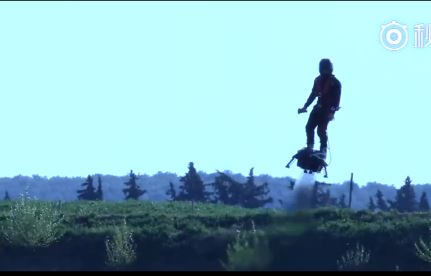

Zapata Racing的飞行滑板,什么原理?涡轮发动机?
zywzyw52016/04/18喷气推进 IP:辽宁
点击此处查看视频
http://video.weibo.com/player/1034:5ddd09d0cda8f04856dba4b42e26342f/v.swf
这是某种燃料动力的涡轮发动机么?体积这么小还没有可见的尾焰呢
姿态控制是改变喷气方向还是全靠人脚腕控制??
搜索到的官网是法语的看起来有点费劲啊

可见明显的热气流喷射,且续航时间高达10分钟,应该是高涵道比的微型涡扇发动机。据说涡扇发动机最小直径也要有30厘米,没法做得太小,对于滑板尺寸来说刚好合适

重心挺高的,姿态控制不错,两个涡喷的话以这个滑板的大小,续航十分钟很不错了。

背后有个燃料背包,为什么每次镜头要拍到背包的时候都会被剪掉。
姑计动力不是涡扇发动机。而是高压气体喷射做为动力源。而所谓的滑板只不过是一个设计的比较好的喷嘴而已

别说高压气体了,就算是高浓度过氧化氢,靠喷气推进也只能支持几十秒的续航,他这个能飞十分钟,不可能是高压气体

高压气体的比冲就是渣渣,没法支持那么久。开估了,不是气体也不是涡扇,而是4个航模用的涡喷,再加上侧面有两个小涡喷做平衡。

要载人,加飞行器,推力要达到1000N左右,如果10分钟的话,总冲要达到600000左右,看体积燃料顶多10KG左右,那比冲……不现实吧,应该只飞一会儿就没燃料了。

是6个航模用的微型涡喷,其中中间4个大的提供大部分推力,旁边2个小的用作平衡和姿态调整。

就一个涡喷,旁边两个是大功率电函道,看细图吧

。。。仔细看你自己发的图啊。。。明明是四个

哈哈,确实四只,不好意思眼太碎

有类似四轴的飞控 还有矢量喷口。。。。
How do you keep it stabilized? Is there something helping you other than you just shifting your weight?
It’s a logic system inside the board that helps stabilize the machine. It’s extremely hard to stabilize, so yes it’s not only my balance. For example, we use like the same kind of electronics like you use on a drone to stabilize. The problem is to create the algorithms, the right algorithms, to combine the intelligence in the board and in your brain. So we spent about four months to make that work.
So it will actually change the angle of those turbines?
Yes, it changes the angle of the turbines, it changes the angle of the thrust nozzle, we adjust also the power for each engine, and also we adjust the thrust of the side turbines, the small ones.
