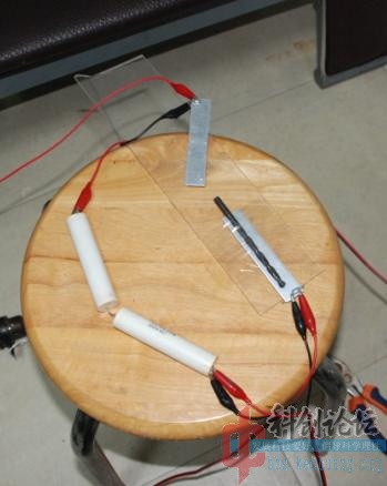

+2000

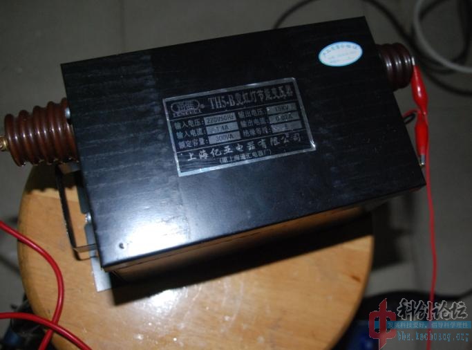

其实我这个相当简单
电容:0.15uF 15000v两个串联
高压电源:霓虹灯变压器,输出15KV
初级线圈:4mm^2电线6匝
次级线圈:5cm外径pvc管,0.3mm左右漆包线密绕50cm[注意漆包线绝对不可以交叉].
火花间隙:可调火花间隙一个 2cm保护火花间隙一个 TC_2_s.gif

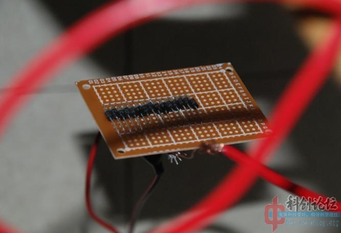

还有IN4007 15个并联  用来整流

请教两个问题:
一、15个4007并联,半波整流啊,为什么不用全波呢?
二、有没有用磁芯?

有作品出来值得鼓励,但不得不说的是次级没有对地电容,也就是没有次级LC回路,也就没得到特斯拉线圈的精髓.
为什么要半波整流?

回15、16楼 1.没有用磁芯
2.用半波整流的原因是IN4007不够了 事实是最初购买元件的时候我就没想过要全波..
全波整流的好处除了电流利用率高之外还有什么?我一直不明白这点

无限眼红那个霓虹灯变压器,我哪里都买不到:(

想问一下。这个霓虹灯变压器哪里有卖啊?我在宁波找遍了市场就是没有。都是电子式的。我现在很想要一台。

那种铁心霓虹灯变压器危险的很啊。大家玩的时候小心啊。
