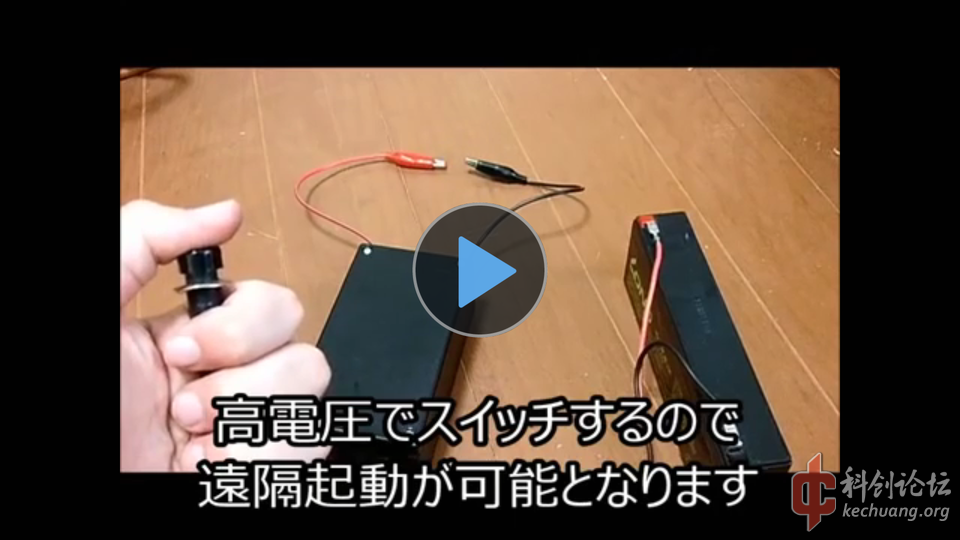

最近在看轨道炮,在开关的选择上犹豫不绝,半导体开关基本一次性,机械开关存在一个烧蚀的问题。前几天逛youtube,找到之前做左轮coilgun的那个日本人,他另外一个视频里的轨道炮的触发方式很特别,好像是用高压触发的,但我不懂日语,具体的看不明白。不过我想到一种触发方式,加速轨道直接与电容相连,抛射物由两部分组成,内部弹体与外部绝缘包附材料。发射时在两轨道之间加一个瞬间高压,形成回路。但有一个问题,加入的瞬间高压同时也加在电容两端,会对电容产生影响。不知此方案有没有可行性,大神们看看。上一个我yy的图和视频截图。 IMG_20160606_144150.jpg Screenshot_2016-06-05-00-46-20-628.png Screenshot_2016-06-05-01-35-41-334.png

等效电阻会比较大吧?
三水合番
7年11个月前 IP:四川
821060
额…高压触发……他是要用等离子电枢吗…然而考虑到等离子体几十上百伏的压降,对于使用电解电容的方案来说,这貌似不是一个好主意 -_-||
变压器供电应该不会对改善效果有太大贡献。如果变压器比较理想,那就是等效成改变电源电压和容量,如果变压器很不理想,那就等效成一个电感电阻网络,反而会产生损耗。
实际上,专业的脉冲电源也会使用半导体开关,不过他们的半导体开关指标相当高,比如说能耐受几十kA的可控硅。

引用 三水合番 : 额…高压触发……他是要用等离子电枢吗…然而考虑到等离子体几十上百伏的压降,对于使用电解电容的方案来说,这貌似不是一个好主意 -_-||
变压器供电应该不会对改善效果有太大贡献。如果变压器比较理想,……
这不是变压器供电,只是拿来触发用的,你看图中有一个二极管隔离主电容和触发电容,触发电容对变压器放电产生高压

额……原来那两根曲线表示的是将主电容与轨道连接……
然而主电容依然会受到一个高压。不论你用什么办法产生高压,只要主电容和高压源直接连接就会受到一个高压……而且这么做,主电容的电还会通过那个“触发”用的变压器流向轨道……
如果你想避免主电源收到高压的影响,可以考虑在主电容与轨道之间串联一个小电感,最好是可以磁饱和的电感,这样既可以在触发时提供足够高的感抗,又可以避免电感或者电阻对效率产生太大的影响……

有道理,不过这个电感的值不是太好选取,还是准备使用自制放电间隙或机械开关来做了。对了,你的感应式做的怎么样了?

高压触发很可能只是火花间隙作开关,高压电路和主电路共地,高压电路触发产生等离子体,用等离子体作储能线路的 开关。
用机械开关的话在有可观的初速和一定的电感量的情况下也可以减轻烧蚀。

有初速注入的情况下使用轨道本身作为开关即可。速度大于烧蚀阀速度的话相对来说烧蚀不会很大
