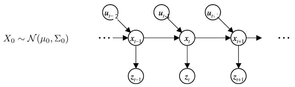

首先解释什么是 bayers' filter。
在这个图中,我们有一系列 hidden state variable \(x_t\),hidden 意味着不可直接观测,只能通过间接的 measurement variable \(z_t\) 来获知。举个例子就是,过去的航海者在海上航行时是无法直接知道自己船的位置和速度的(对比于GPS),所以只能间接通过测量岸上的地标用三角测距来获取。这里船的位置、速度就是 \(x_t\),而三角测距读取的角度,就是\(z_t\)。而对于船当前状态的了解,又往往和过往时刻的历史状态有密切关系,比如过去的水手会在海图上不断更新当前位置坐标,以此获取航向、速度信息。最后 \(u_t\) 则是可以影响当前状态的输入控制,比如船长每个时刻的打舵量。
如图所示,在HMM中,每一时刻的状态只和紧邻着的上一时刻的状态有关,每一时刻的测量只和当前时刻的状态有关(虽然啰嗦但还是注明以免混乱)。同时在 kalman filter 中,hidden state variable \(x_t\) 和 measurement variable \(z_t\) 都是假设为服从高斯分布的,这种近似能够对付大部分的实际情况。
写成公式形式就是:
$$ P(x_t|x_{0:t-1}, z_{0:t-1}, u_{0:t-1})=P(x_t|x_{t-1},u_{t-1}) $$ $$ P(z_t|x_{0:t-1}, z_{0:t-1}, u_{0:t-1})=P(z_t|x_t) $$
