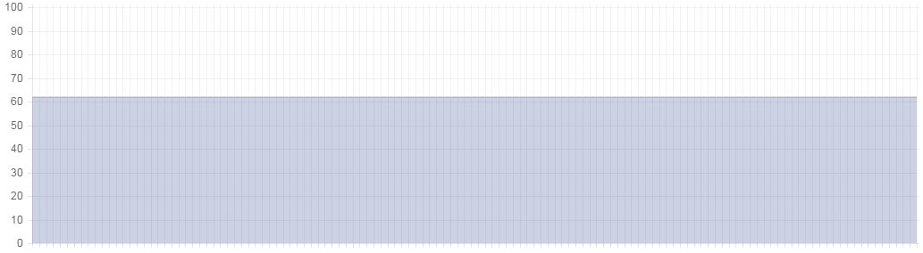

现代浏览器可以高效地运行js程序,可以方便的绘图,所以这次我用html+js,向大家示范一个简单的CFD程序。
上面这个水池是最终效果。先别急,往下看。
=====这是分隔线=====
首先,我们要建立这池水的简化模型。

到此,一步仿真就结束了。
我使用了Chart.js控件来展示水池,因此我需要不断地将buffer[]的内容发给图表,然后刷新图表,以产生动画效果。
    //update chart
    for(var i=0;i<buffer.length;i++){       mynewchart.datasets[0].points[i].value="buffer[i];"     }     mynewchart.update();< code></buffer.length;i++){>
我通过定时器设定每秒仿真50步。
var timer = setInterval('step_on()',20)
水面一定要添加扰动才好玩,怎么添加扰动呢?我做了一个随机扰动函数,按一次按钮扰动一次。
function drop(){ //random drop on surface
  var m = Math.floor(Math.random()*10)+3;
  var i = Math.floor(Math.random()*(buffer.length-m))
  var k = Math.random()*90;
  for(var n=i;n<i+m;n++){     buffer[n]="k+Math.random()*10;"   } }< code></i+m;n++){>
最终效果:

novakon作者
10年8个月前IP:广东
815842
下载zip文件,解压得到html文件,用编辑器打开即可看到全部代码。
