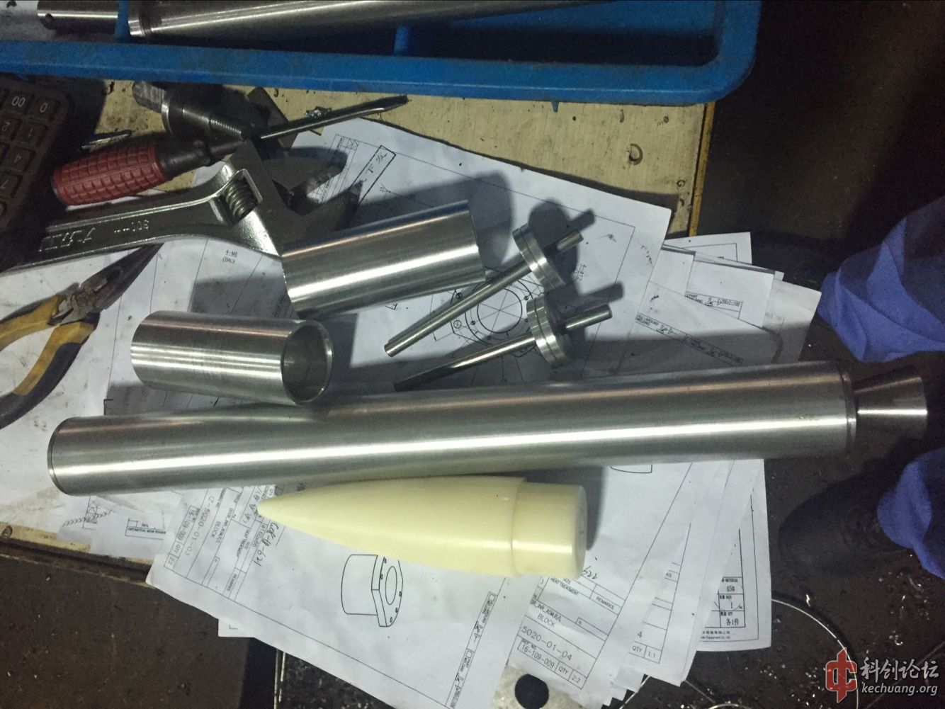

重量:3023g
燃料质量:708g
发动机设计耐压60Mpa
射高:1900m,gps回传的绝对高度!中国最高的硝糖探空火箭

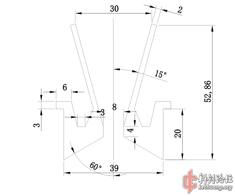

发动机图纸
attachment icon 喷管@@@.xps 19.97KB XPS 1056次下载

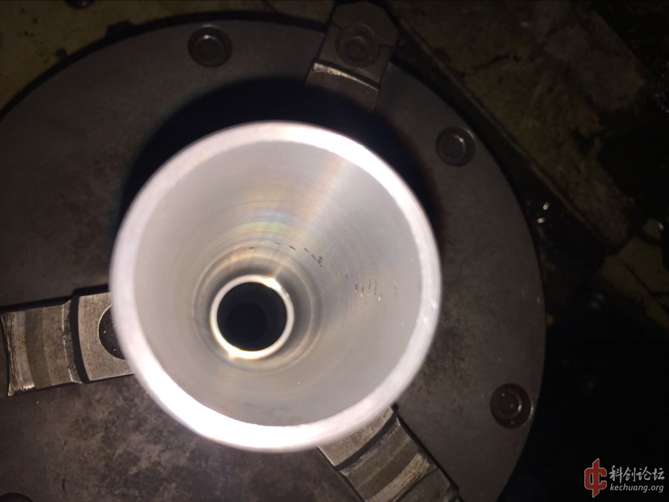

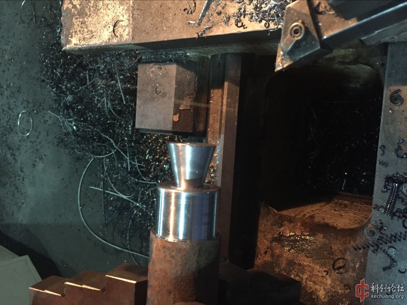

使用45#钢,扩张比15,收敛角120,扩张角60。
详见此贴:(//https://www.kechuang.org/t/80736)

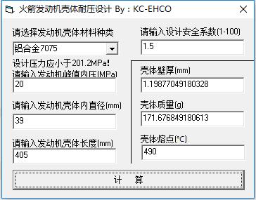

827748
“发动机设计耐压60Mpa” 这个数据是怎么得出的。
若尘
8年10个月前 IP:江苏
827773
引用 XZGSW1:
7075取常温下抗拉强度400mpa,壳体耐压差不多是60mpa

GreatBen
8年5个月前 IP:湖南
833262
引用 若尘:
不应该用屈服极限吗?
power_rdx
8年5个月前 IP:北京
833273
引用 GreatBen:
不应该用屈服极限吗?
不应该。
