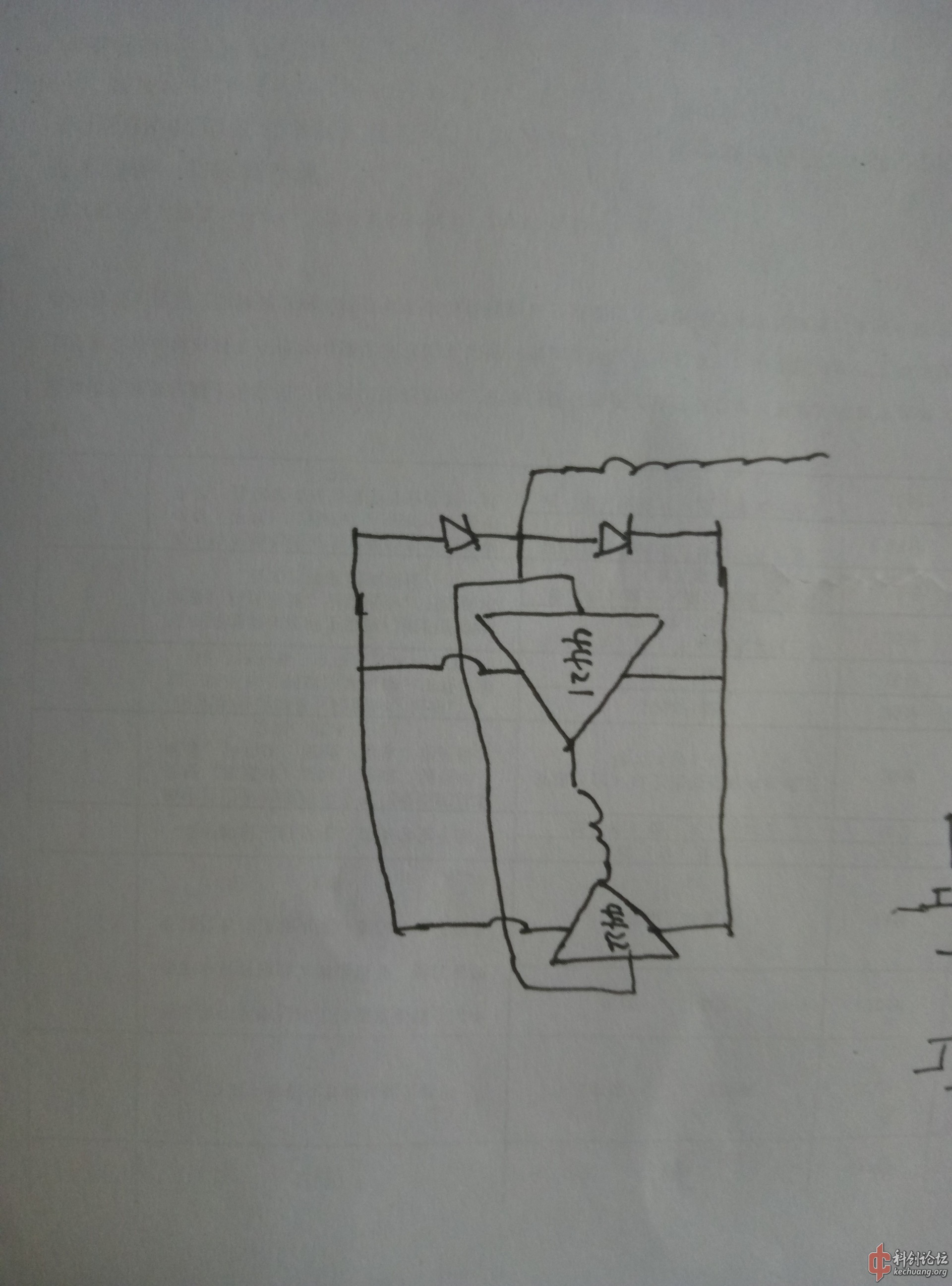

随手画了下,大致是这样的

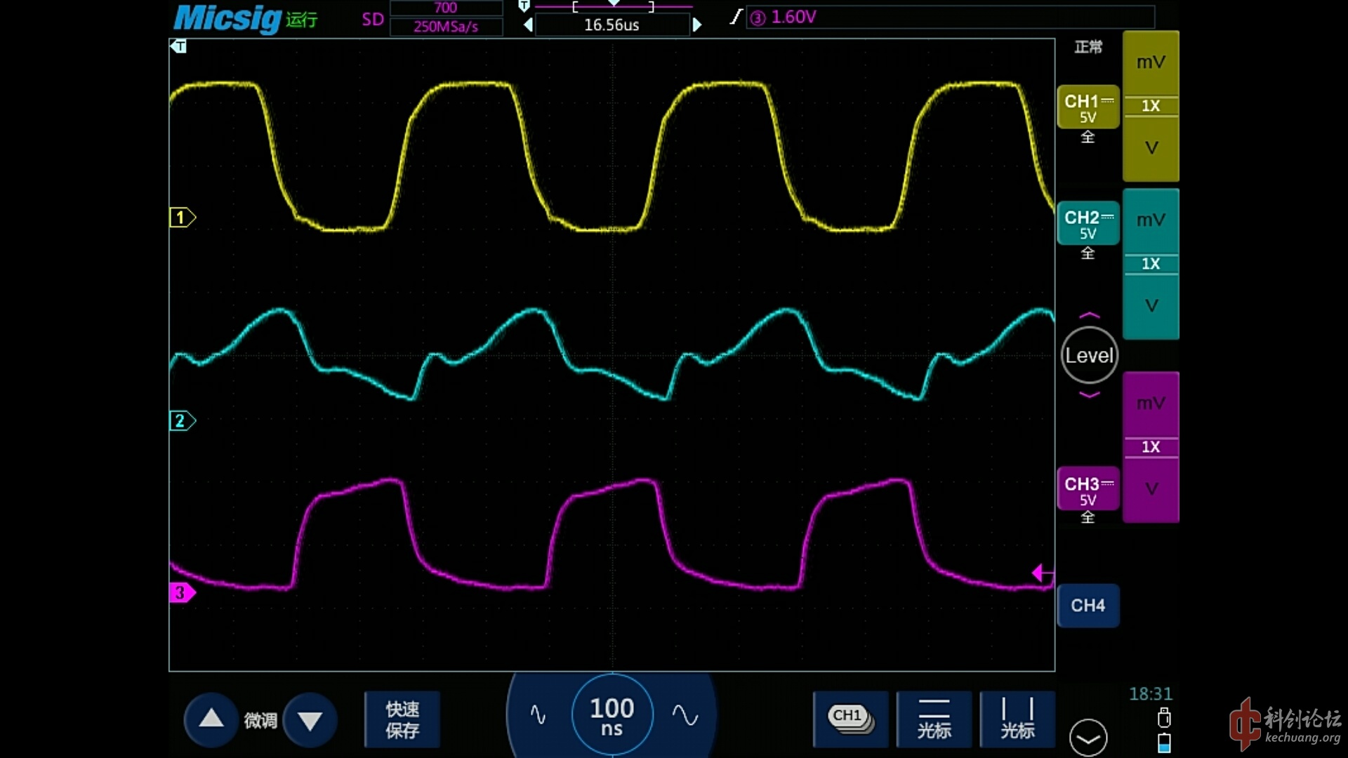

随后搭了个电路,正常工作了,效果比一般的“杀手励磁器”要好些
很奇怪的是,4422的发热非常严重,而4421基本上没发热,我的次级谐振频率在2.4mhz左右,会大量发热很正常,但就是不明白4421为什么没什么热度
更奇怪的是这个电路同名端错了也能工作,只是效果堪忧
这个就是电路的波形了 黄(上)的波形是反馈,蓝(中)是4422输出,紫(下)是4421输出
初级加了个隔直

很有意思的电路,用两个反向的驱动器组成全桥驱动初级,理论上效果要好得多,能否看一下具体的反馈是怎么做的呢,如果是天线反馈的话 确实是不影响相位的。
9年6个月前IP:湖北
834179
你看下反馈波形是不是对地有直流偏移?驱动芯片输入的整形会把低于门限电压的电平,判断为低电平。
可能是这种情况导致占空比丢失?
另外这样驱动的话,在TC4421/2的输出端需要各接一对飞轮二极管,这样才能对初级线圈续流。
不然也有可能发热严重。

引用 薛定谔的猫:
是地线反馈

续流二极管是加了的,我想应该是第一个的原因吧,我再试试

4422的输出好丑,都看不出是方波了。是不是速度不够啊,工作不正常所以发热。
q81919119作者
9年6个月前IP:浙江
834278
9楼
引用 la45088d1:
并不是。速度不够的话应该是出现类似锯齿波的波形,这才2.4mhz而已,tc4422推起来绝对没问题的
