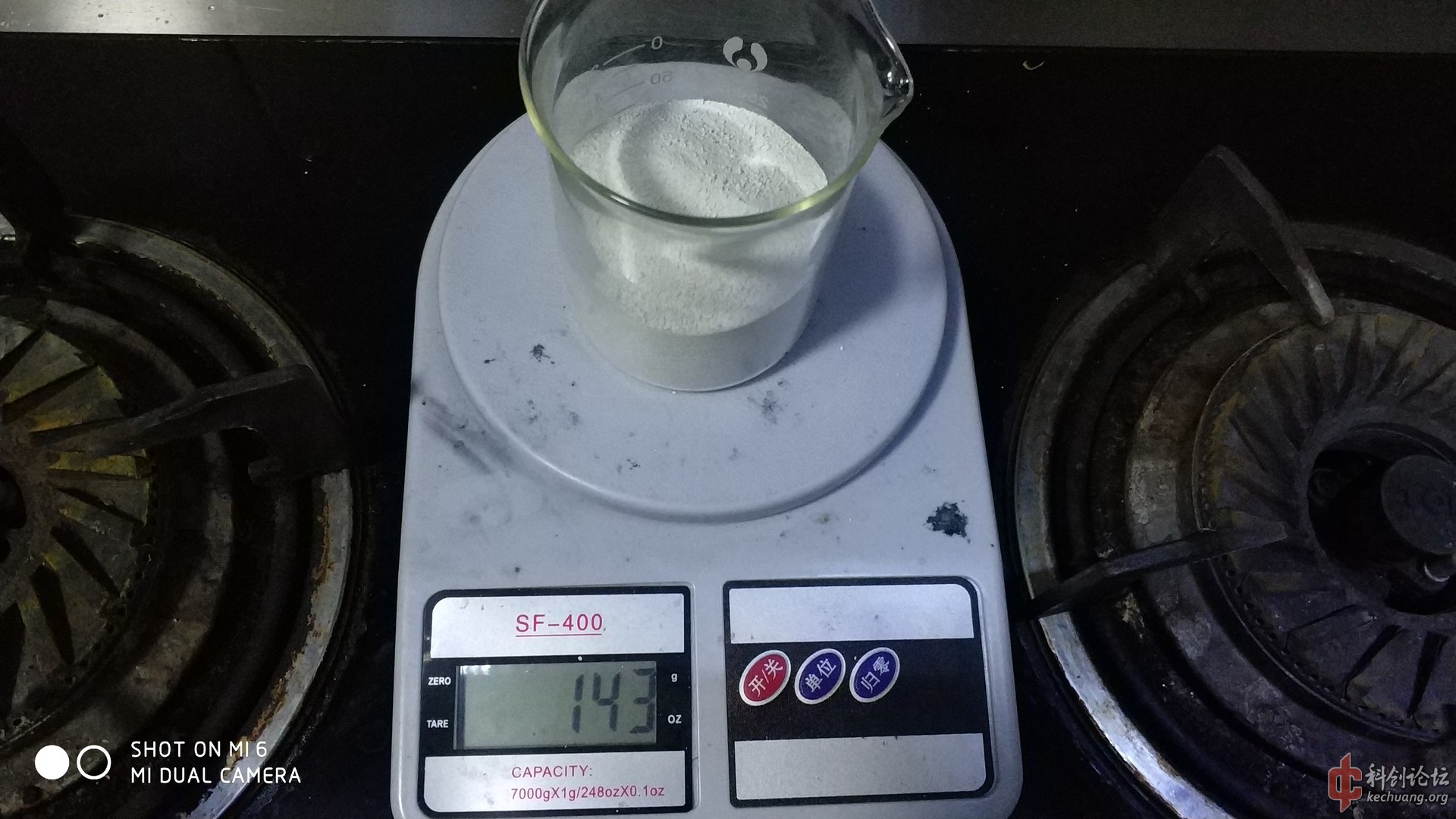

同样是学校研学的实验,氯酸钠是合成高氯酸铵的原料。实验在@HXKRRRR 同学家进行。
实验材料:250ml烧杯,酒精灯或电热器,过滤装置
实验试剂:漂粉精(主要为次氯酸钙),碳酸钠,氢氧化钠
实验步骤:
1.取143g漂粉精配成溶液,并加入少量氢氧化钠调pH值至13左右,煮沸约30min;
【这只是原定步骤,实际操作时在这一步我们更改了顺序,直接把约5g氢氧化钠和143g漂粉精混合起来加水,省去了测pH的过程。】

沸腾太不明显,因此把温度上调至200℃。

不知道第一步是否成功,因为加热之后仍然残留有100多克的固体,并且滤液有一股氯气味儿……我该不会是白费了两个小时吧……

    考虑将实验方案稍加改动。
    原实验方案:次氯酸钙→氯酸钙→氯酸钠
    现实验方案:次氯酸钙→次氯酸钠→氯酸钠
    新方案可以使加热过程的溶液较少,节省氢氧化钠(调pH用)。且按照原方案实际操作过程中,发现在高浓度的溶液中,氢氧根会与钙离子产生氢氧化钙沉淀,容易覆盖在尚未溶解的固体表面,影响反应的继续进行。
    综上所述,考虑采用方案二再次实验。【不去买84的唯一原因就是因为手头次氯酸钙太多了】
