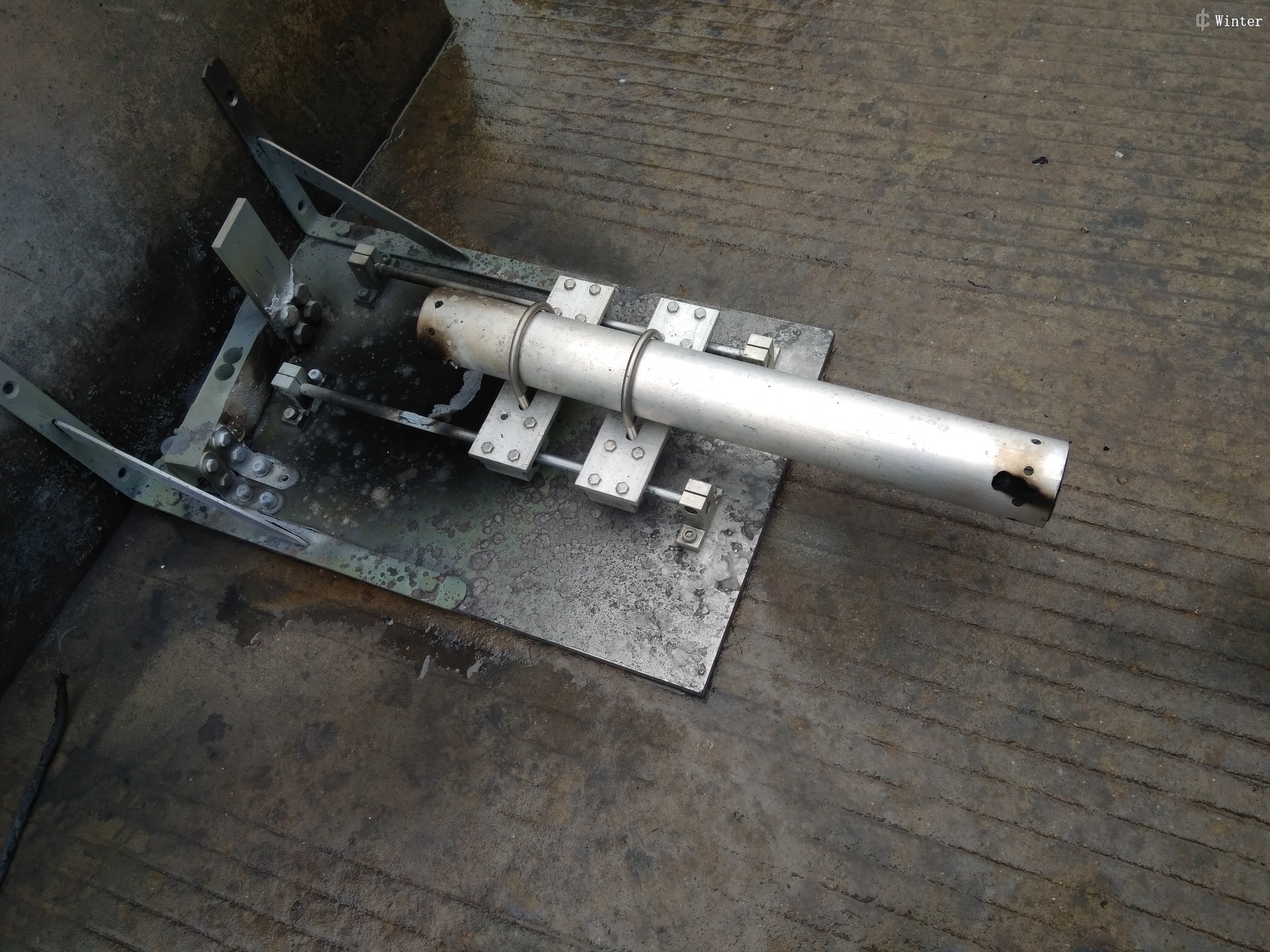

二零一九年七月三十一日15时许,CuteO₂-40-B型40mmAPCP发动机进行了第一次点火热试车。
MVI_9049(0).mp4 点击下载
发动机在点火不久后堵头处先发生壳体烧穿,继而喷管处发生烧穿。
事后,我根据视频和发动机拆解观察进行事故原因分析:
1、发动机密封设计存在缺陷。发动机两端仅用密封胶进行密封,密封性能不足
2、发动机隔热设计存在缺陷。发动机装药分两段,采用全面燃烧,这使喷管和堵头两端的隔热层和密封层直接接触温度超过3300k的火焰,隔热层先发生烧穿,继而壳体侧向烧穿
发动机将要进行的改进:
药柱端面刷胶阻燃
喷管和堵头添加密封圈

全面燃烧包括药柱外侧吗,为什么要这样搞。居然没爆炸,从某种程度上说明这个燃料还是很靠谱的。
Winter作者
4年9个月前 IP:广东
861698
引用虎哥发表于4楼的内容
两段葯柱,除了药柱外侧,全部燃烧(燃面包括圆内孔和四个端面)
这么搞是无奈之举了,以前我制作星孔的方式发现有问题(带走了燃料中的部分AP),而单纯使用圆内孔的话,发动机的室压变化范围太大,或者说推力曲线不好。这样全面燃烧可以减小喷燃比的极差

也就是内圆+端面燃烧,那么两个药柱之间怎么处理就是个问题了,外围垫上酚醛树脂环?
建议用柱翼型孔,对于这种小发动机,可以考虑自制一台简易拉床来加工(好像也不简单。。。),不一定采用模具。简易拉床的原动机可以用气缸。
当然也可以把初始孔径弄大点,牺牲一点装药量。

可以根据需求,参考火箭发动机基础来确定需要的装药构型。但是这里并没有给出大概的推力-时间曲线,而有些构型对点火器要求太高也不适合。
看起来LZ点火还是可以的,全面燃烧也有助于提高初始速度提高稳定,就是开始推力很大对机械性能要求高。
关键还是解决阻燃层吧。LZ用的是啥⊙∀⊙?这明显不合格啊。选择时要考虑到热膨胀、相容性等等
话说那个烧一下停一下的好带感。。。堵头烧穿还推着发动机前进了。。。
