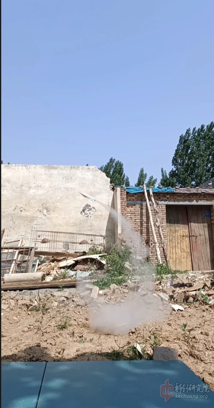

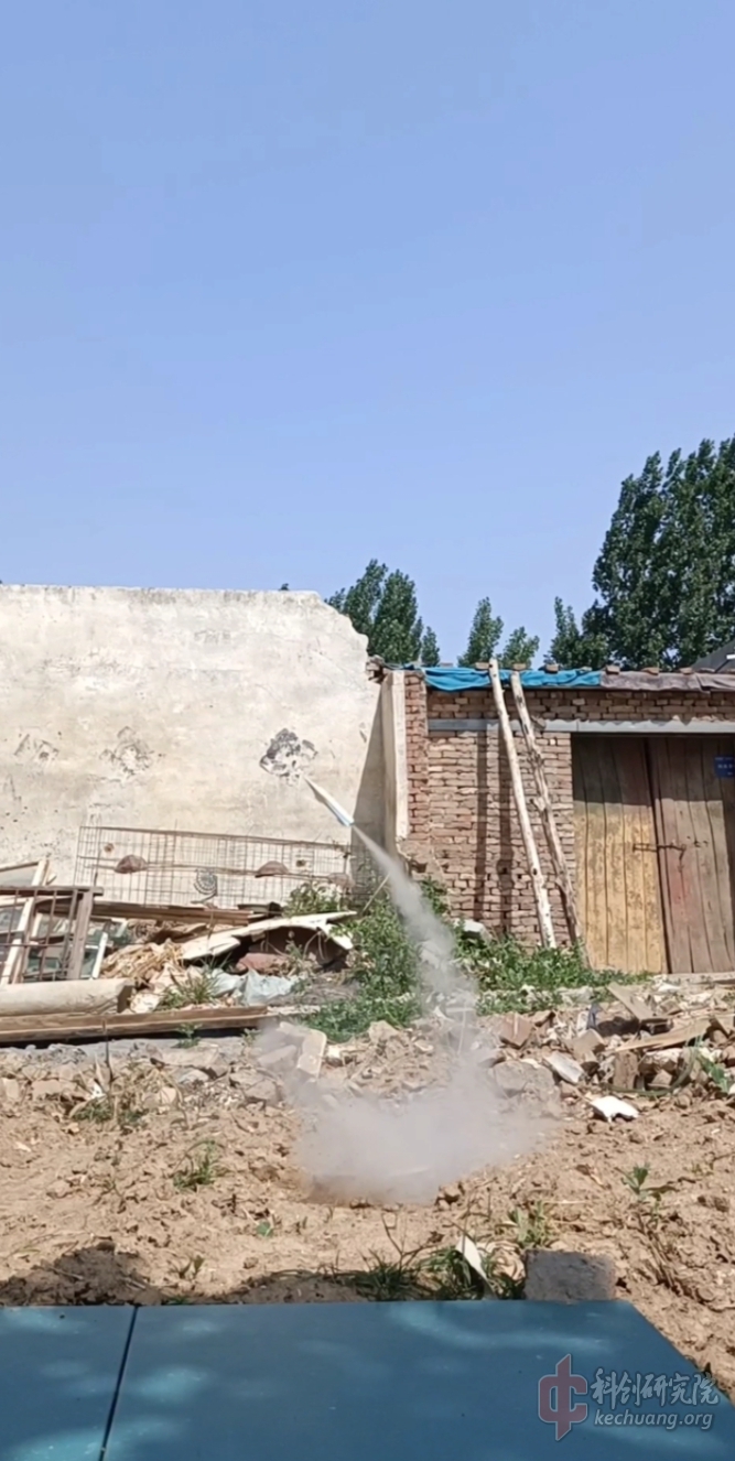

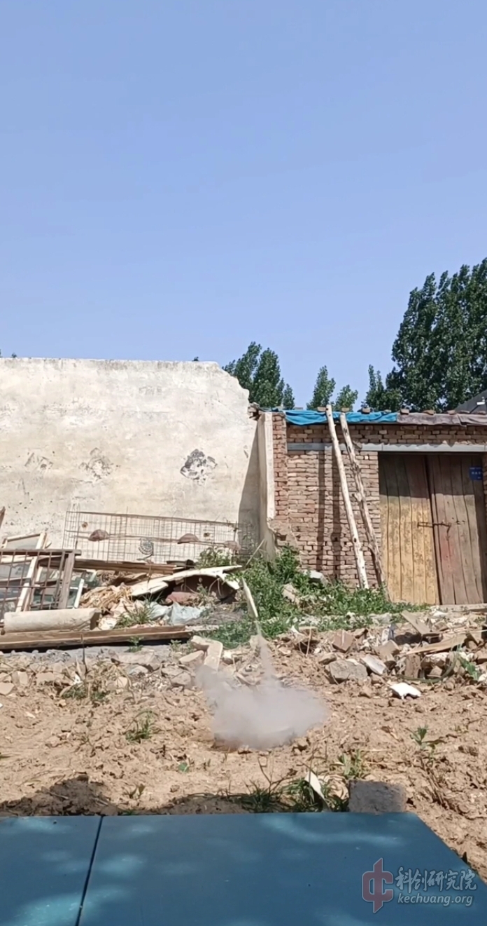

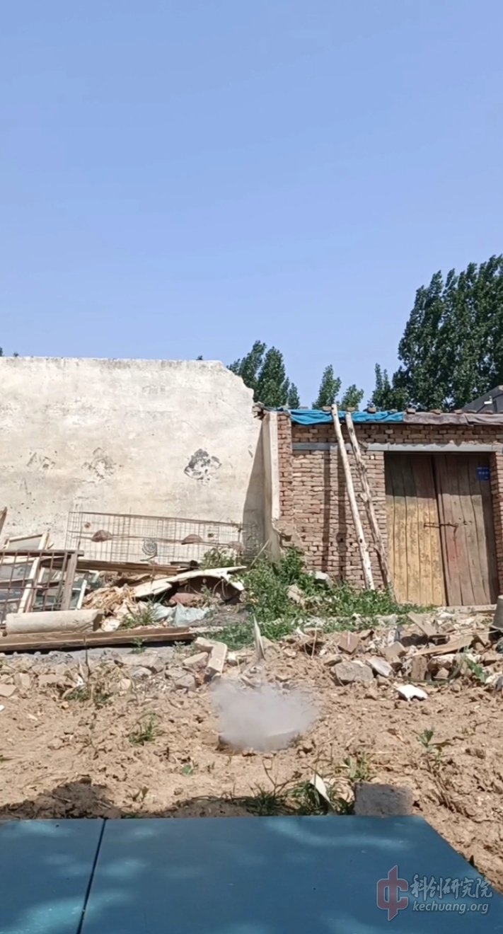

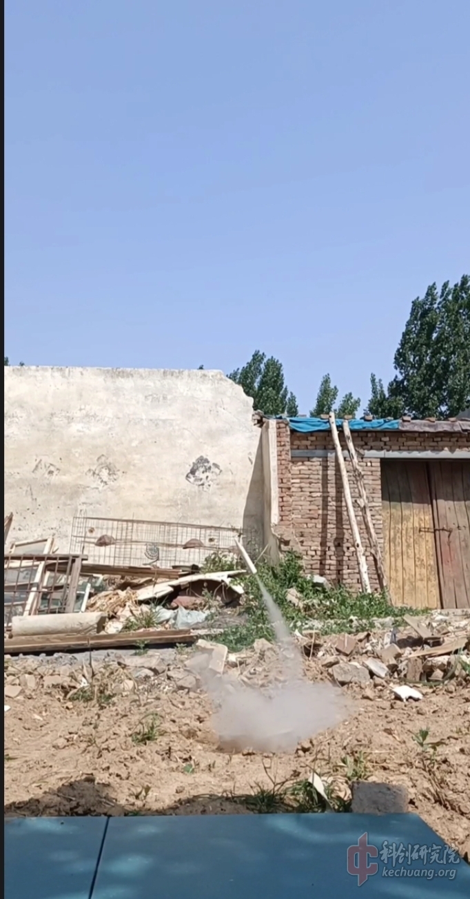

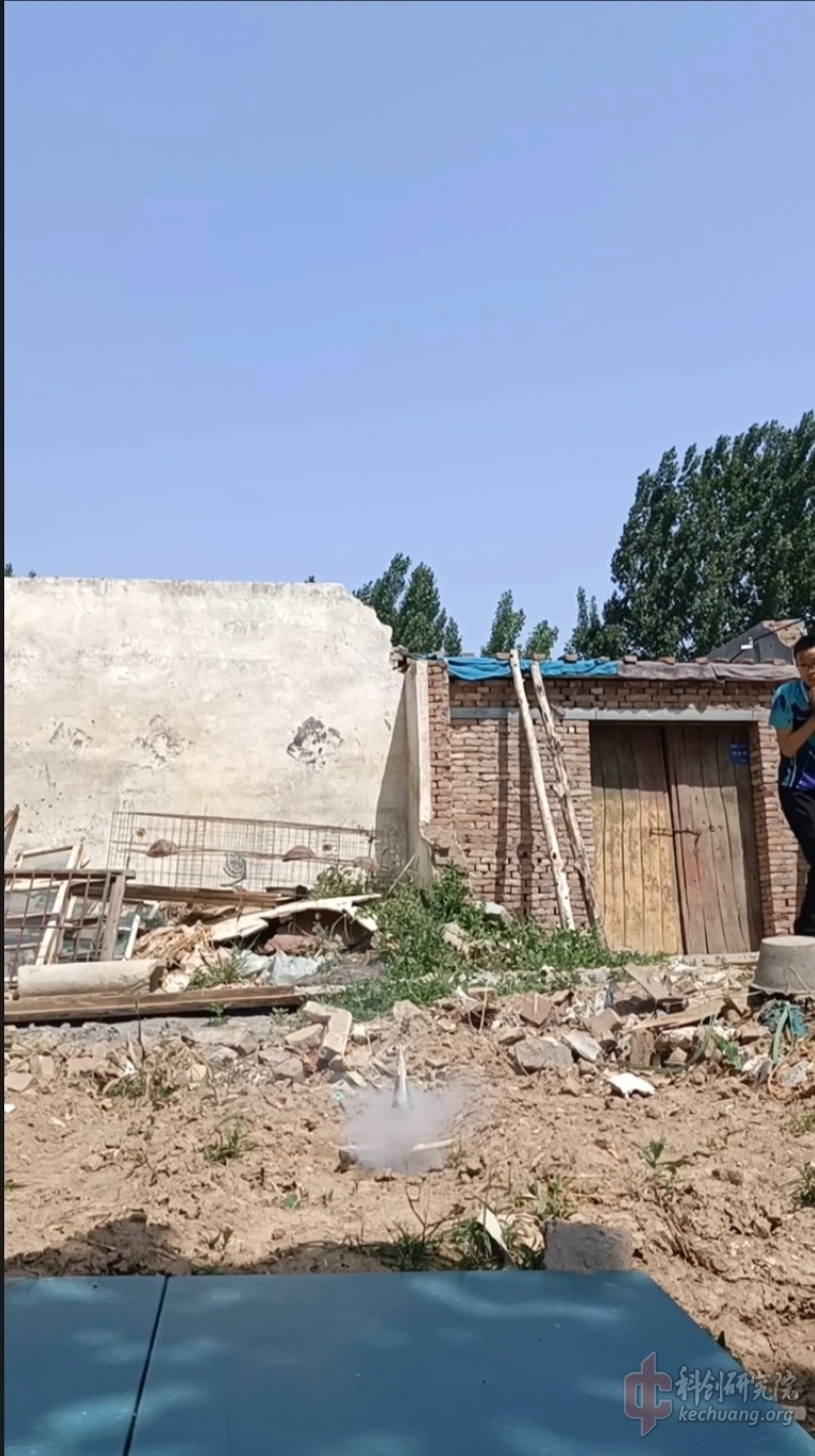

刚发射就偏转,请大佬帮忙分析一下
先上图
IMG_20210529_142034.jpg IMG_20210529_142051.jpg IMG_20210529_142110.jpg IMG_20210529_142130.jpg
整体都是自已制作
刚飞出去就偏转了,大佬们帮分析一下。
但燃料柱测试很正常
generated_video_1620022699705.mp4 点击下载
配比   :      KN:77%
                     SB:   34%
制作方法:热熔

894014
重心和压心的问题
建议多看看帖

894122
估计你的重心和压心有问题。重心在上,压心在下,两者要分得很开,这样才能飞得平稳。你可以用软件模拟一下。
2年11个月前 修改于 2年11个月前 IP:四川
894124
也可能喷气方向歪斜了。
KC有名言:不看书死得快。快去看书吧。
