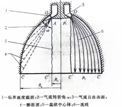

感谢虎哥所指出的问题,本文章接plug的帖子说明膨胀偏转喷管设计流程及试车实验数据报告
此类型喷管经过理论验证和实际验证并不适合于固体火箭发动机
本文章是建立于LS前辈所编写的膨胀偏转喷管计算工具的,对此类型喷管进行了实际的实验
先介绍一下:膨胀偏转喷管(E-G),是一种含有气动边界的自适应喷管,其优点与塞式近似。
 其工作过程为:燃气从燃烧室出发,在喷口处开始径向方向逐渐偏离轴线,沿外型面上偏转。随着大气压的降低,喷管扩张段内部逐渐被燃气填充,产生高温区,从而达到了补偿效果
优点:这种喷管有高度补偿功能,自适应环境大气压,具有非传统拉瓦尔喷管只有在特定高度工作下才有最高比冲
缺点:结构较为复杂,产生斜激波损失,冷却困难,重量较, 因为喷管的环缝设计无法使用凝聚相高的推进剂
计算及设计方法可以见LS前辈所编写的膨胀偏转喷管设计教程+实例计算https://www.kechuang.org/t/85180?page=0&highlight=871436
具体的设计方法是从一点延出几条线条来确定横坐标点,用线段或者是曲线连接特征点来分别绘制出喷管形面及中间体形面
下面是用CFD软件仿真出来的不同环境气压时的云图情况,单位为pa

不知道为什么曲线凹下去一块,目前没有找到原因,有懂的大佬可以分析一下为什么吗,下面有试车视频。
整个推力曲线上下有较为明显的浮动,平滑程度较低, 伴随尖峰。可以推断出中间体所受热流密度较大,严重烧蚀,导致发动机排气不均匀。
结论:经过实际验证,此喷管结构不建议用于固体火箭发动机。试车时产生的高热流密度会会导致中间体直接烧毁,甚至有喷出去的情况
烧蚀情况极其严重

曲线突然凹陷我目测感觉是中间体烧毁导致燃喷比突降推力下降的但燃喷比是增面所以导致这样的情况
好的,谢谢指导。
