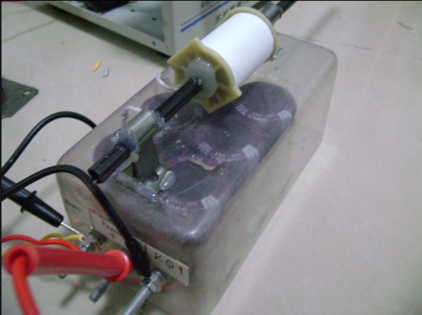

               做了一个电磁枪                            参数如下
                       1.电容450V   1000U  *  6
                       2.线圈长约6MM      线径0.95
                       3.电源为交流24V  升压后整流   给电容充电

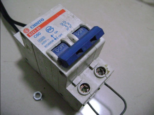

                       4.可控硅卖完了  勉强用空开撑着.....
                       5.枪管是从老爸鱼竿里拆的..
                       6.弹丸1MM铁棒   (铁丝)
                       7.凑合着用吧...

54_11284_1060919140.jpg 主体
