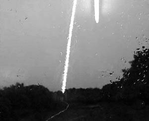

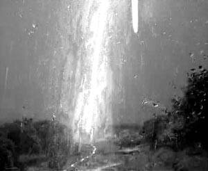

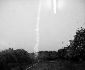

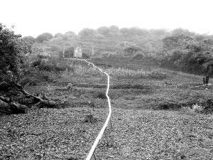

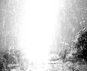

图①上天引电的小火箭。图②试验人员通过这条光纤控制火箭发射装置。图③、④、⑤、⑥试验小组用高速照相机拍摄的人工引雷过程。(引雷试验小组提供图片)

记者专门前往位于光联村的引雷点看到,整个试验场虽然看上去很简陋,但是远端的火箭发射架、近端观测室里先进的设备和星罗棋布在空地上的种种仪器,都在告诉着人们这里的科学家进行的是世界上最尖端的科学试验。“它的地基下面用角钢编织了一个完善的接地网,外面也做足了屏蔽,一般的雷电和电磁波伤害不了我们。”从化市气象局副局长陈绍东告诉记者。从安全角度考虑,试验场设置在一个比较空旷的地带,方圆一公里内没有人烟,农民种植的金银花,就生长在放置仪器的空地上,相映成趣。

在一个电闪雷鸣的黑夜,一枚长度只有几十厘米的小火箭拖着500米长的细长尾巴“嗖”一下飞上天空,就在它蹿得快没了踪影的时候,带着耀眼光芒的闪电顺着它的轨迹“刷”一下射落地面……
2006年7月13日下午5时,试验人员收到了从化市气象台的通知,根据雷达探测资料,试验基地的“头顶”上,可能有雷暴云飘过。这样难得的机会哪容错过!试验小组马上组织人手,带上所有的探测设备迅即扑向设在广东水电水利技术学院附近江村的引雷点,在这个雷电交加、人人躲之唯恐不及的傍晚,一行人动作迅速地钻进了引雷试验场的“大脑”——用铁皮搭建成的现场观测和火箭点火控制融为一体的临时工作室,在最短的时间内开启了所有观测仪器。傍晚6时左右,引雷点上空已是黑成一团,在雨水的掩护下,一道一道的闪电不时从周围劈落,身处这样的空旷地带,一般人着实感到心悸,但此时试验人员的心情却只有兴奋,因为这就是他们梦寐以求的天气环境。雷暴云越靠越近,试验条件越来越成熟,工作人员不失时机地点燃了引雷小火箭的点火控制器,小火箭马上带着0.2毫米直径的铁丝蹿上了半空。这时壮观的景象出现了——在刺眼的强光过后,人们清楚地看到闪电沿着火箭带上去的铁丝笔直地射向地面,就像科幻电影中外星人飞碟袭击地球的光束一样,随后,一声响雷就在小屋上方炸响。铁丝的末端连着地面的避雷针,从闪电击下到电流在地表散开,整个过程只有大概1秒钟的时间,尽管时间非常短暂,但观测设备上已经记录下了电流、电场、磁场强度、雷电频谱等种种数据,每秒钟能拍摄5000张照片的高速照相机也完整地拍摄到人工引雷的全过程。
