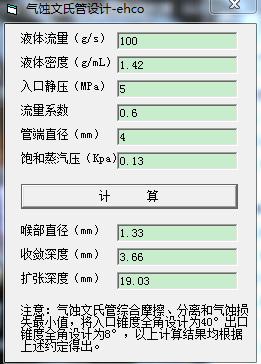

气蚀文氏管主要用于稳定管路的流量,其流量只决定于上游滞止压强和液体在当时温度的饱和蒸汽压,其流量不随下游背压的变化而变化。可有效隔离燃烧室燃烧震荡和粗糙燃烧对燃料管路及储罐的反馈。
该软件系本人根据液体伯努利方程及气蚀条件方程,采用VB编写。
attachment icon 气蚀文氏管设计.rar 4.22KB RAR 170次下载
软件使用说明  :
流量由发动机内弹道参数得出,饱和蒸汽压查表得出,管端直径即为管路直径。

出口锥度全角8度,半角只有4度,这么小?
ehco作者
12年0个月前 IP:未同步
402418
4°半角算大的了,一般都是取2-3°,半角太大气蚀区减小,分离损失增大,流量特性图的恒流区变窄,半角太大摩擦损失增大,文氏管压力损失增大。

扩散段真的要这么大吗?
感觉不太好加工的样子
Trinitrotoluene
4个月17天前 IP:河北
927603
引用spaceXfirst发表于9楼的内容
扩散段真的要这么大吗?感觉不太好加工的样子
edm电火花能做,
不过价格很高,可能出现文氏管价格大于发动机的情况,但似乎也没用其他方法可以做了
