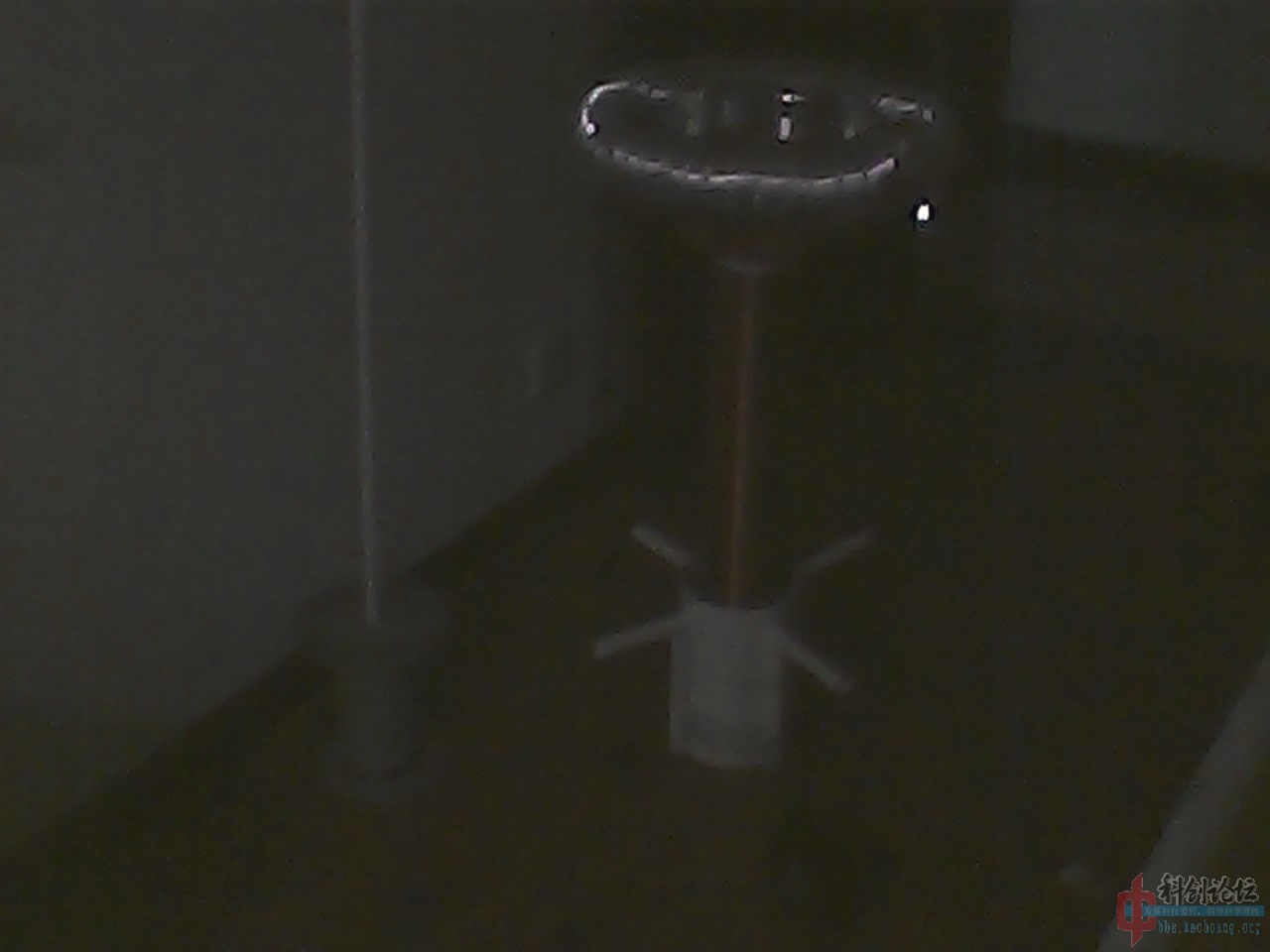

调了一天。。。
次级谐振频率137KHZ
初级电感2.517uH,
MMC1200v0.33μF
对。。。没错,只有一个电容。。。。。。。。。。。。。

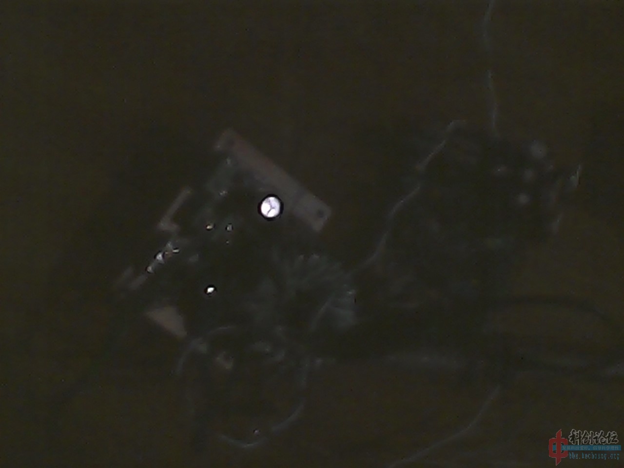

驱动&460半桥,管炸了,只剩下板了。。。

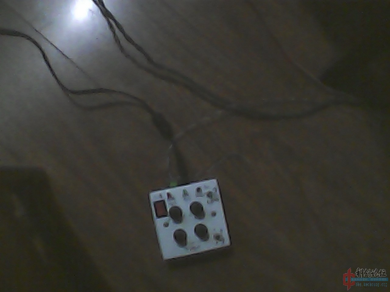

灭弧:

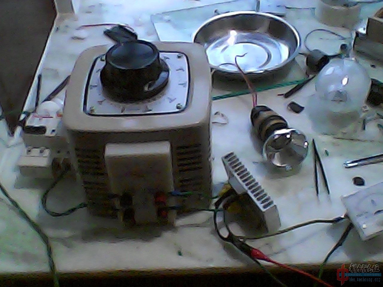

电源部分

调到差不多谐振,大概还有几K的偏差,100V以下,电流0.5A左右,引弧2cm,有明显的电弧声,但没电弧
IRFP460*2发热不大
拧到200V,电流不到1A,两秒后。。。BOOM!!!
BOOM了6个460了。。。
其中一个炸得最漂亮的
GS波形很好,上升沿只有不到300us
刚刚出去买了6个460,和俩个250V680μF电解,升级半桥

塑料。。。没钱买盒子,五金店里买1¥/个的电线盒子和五毛钱的白盖子。。。自己拿螺丝刀打孔。。。
PS:想不想看看内部图?[s:260]

好吧。。。应某侠的要求。。。发下灭弧盒内部图。。。

额,建议里面贴上金属膜。防止干扰

是某侠不是某某某侠。。。里面贴怕短路,还是贴外面吧。。。待会示波器也全贴上,要不然tc开超过60v就鬼蓄。。。

提个建议, 不要把调压器出来的电源直接有用, 中间加个环牛啥的, 或者用开关电源弄, 你直接把调压器输出的整流进全桥, 那么电流很大.危险系数太高, 而且在调试的时候也很危险,毕竟有很多地方都是裸露的, 我的就是调压器加了个大环牛, 环牛是38-0-38的.我接在76V那,用调压器调节给环牛的电压, 这样调压器的压力很低, 炸管的几率也小, 就是想办法给你的电源到全桥的中间加个限流吧...

看图。。。裸的地方都包起来啦,而且之前有空开保护,实际短路是会跳闸的,而且管子boom了后是开路,不会短路的~~我是跑到两米外调调压器的,虽然要跑来跑去调偕,但可以反正人对电容的影响哦。。。加个黄牛就不用了。。。

对了,还有,如果用了调压器,就一定要用调压功率(废话。。。)也就是说,在关机时,不要一下子切断调压器电源,而是把电压调到0再断电,实测,再调到30v,然后突然断电,会输出一个超过400v的脉冲,可能是断电自感吧,有可能击穿管子,然后滤波电容里面的电把管子嘣掉。。。
