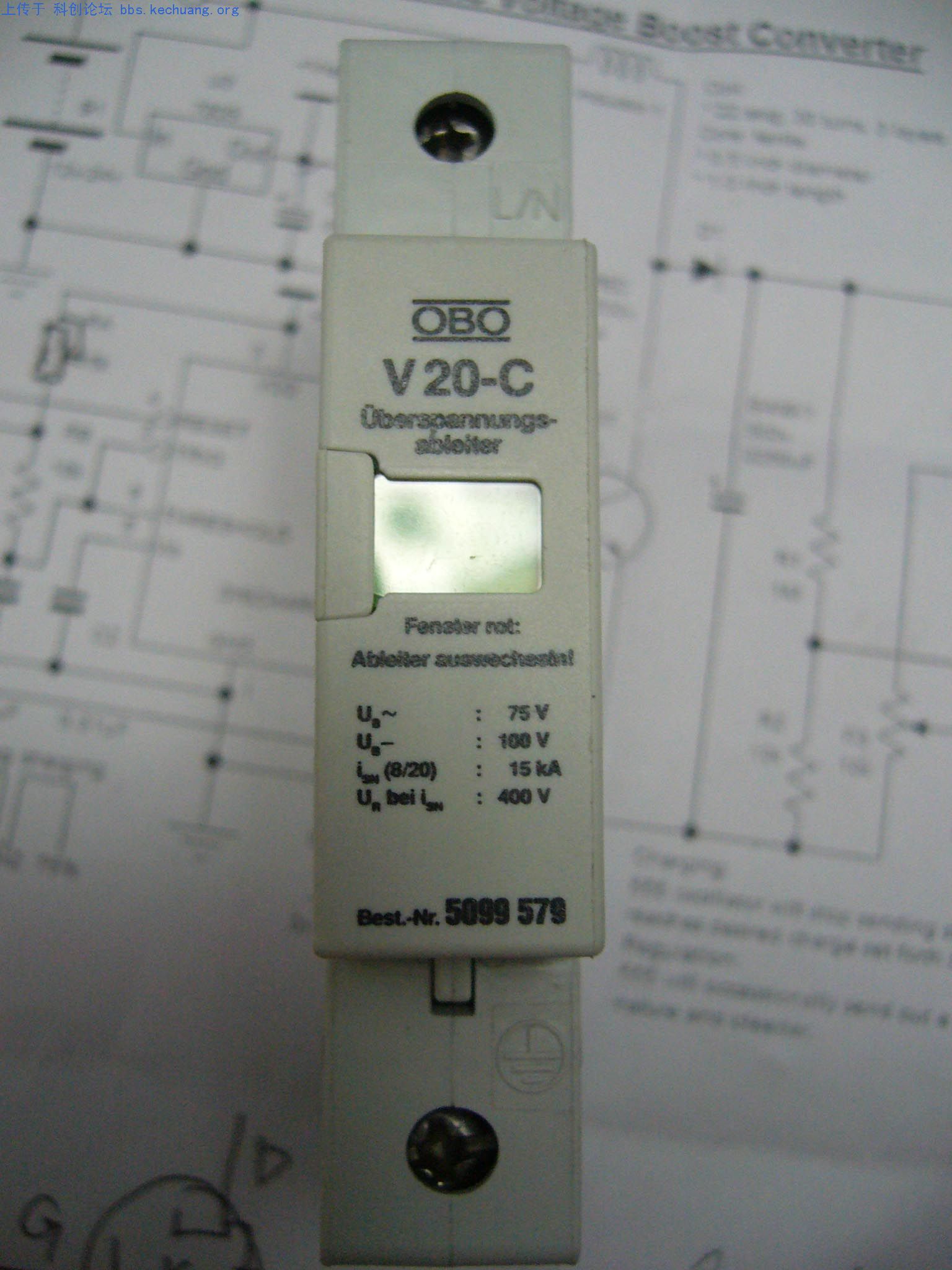

有研究用防雷器作电磁枪的吗?
流云2008/04/19电磁炮 IP:内蒙古

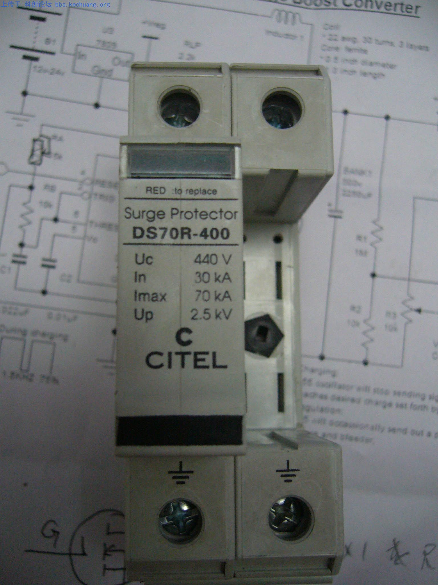

找到几个OBO防雷器 MAX 70KA 440V 处理电流能力奇大。是否可以先将电容充电到额定电压以内,然后再通以超过其触发电压的电压令其导通完成大电流放电?

完全不实际。
工频电源避雷器典型器件为压敏电阻,为氧化锌类材料烧结制造,标称电压为施加直流测试电压,电流1mA时候器件的端电压,标称电流为模拟雷击电流(衰减正弦波半波),零到峰值上升时间为8μS,衰减到50%峰值时间为20μS(起始时间以零电流计算)峰值。
实际上,能够承受的平均电流,由于器件热容量的关系,非常有限,实际应用当中,遇到工频过电压的时候,经常发生器件烧毁的事故……
把避雷器作为开关元件直接串联于充电中的电容与负载回路,由于避雷器的电压钳位作用和有限的充电电流,最终的结果是烧毁避雷器……

一句话,这个东东就像稳压二极管,击穿后东东的两端电压并不是零,而是东东的标称电压。所以,这个东东只起瞬间大电流稳压或钳位作用。

谢谢,明白了。
