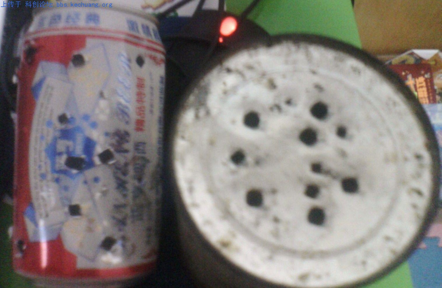

流云2008/04/18电磁炮 IP:内蒙古
这是两级的破坏效果,具体参数:电压400V,电容470 X4 两组 ,SCR 1000V 100A
线圈0.75 300圈 长 30MM 线圈内径6MM 。该设计可双穿易拉罐、单穿茶叶桶!

1、制作线圈0.75 300圈 长 30MM 线圈内径6MM 。绕制的一些技巧:找一擀面杖将其据成6MM厚的圆片,中心打孔后套在枪管上,这样可在没有绕线机的情况下也能绕出比较优质的线圈。如下图

3、多级发射的控制:由于该设计是针对初学者,顾采用机械开关控制,级数为两级,机械控制的特点是电路简单、抗干扰能力强,效果明显、调试方便适合初学者和对电子电路不熟悉的爱好者制作,缺点是开关有一定的时延,但可通过一定的技巧进行避免,后面将提到。我所用开关如下图:
1、这是改造前的开关:
2、这是改造后的开关(将上述开关的舌片进行微弯,这样可以减小阻力,提高开关的可靠性)
[align=right][color=#000066][此贴子已经被作者于2008-4-19 20:08:52编辑过][/color][/align]
流云作者
16年3个月前 IP:未同步
28065
4、多级控制开关的制作:在枪管合适位置开一小孔,空的大小刚好能放入上述开关的舌片即可,用胶水将其沾到小孔上方即可。沾接开关时要先将子弹放入枪管开孔位置,调整开关位置使子弹通过时刚好开关动作为好。[img]XXXXXXXXXXXXXXXXXXXXXXXXX/wxrt/abpic/item/XXXXXXXXXXXXXXXXXXXXXXXXXXXg[/img][img]XXXXXXXXXXXXXXXXXXXXXXXXX/wxrt/abpic/item/XXXXXXXXXXXXXXXXXXXXXXXXXXXg[/img]该开关是该枪的核心部分,其性能直接关系到枪的发射效率,沾接时一定要细心调整。

嗯....怎么感觉和大葱的一级加速威力一样。不过这个思路不错,我曾经考虑过用这种方法制作同轴轨道,但因为多方面原因最终放弃了

在枪管合适位置开一小孔,孔的大小刚好能放入上述开关的舌片即可,用胶水将改造后的开关的两个铁片沾到枪管上即可。沾接开关时要先将子弹放入枪管开孔位置,调整开关位置使子弹通过时刚好开关动作为好。如下图该开关是该枪的核心部分,其性能直接关系到枪的发射效率,沾接时一定要细心调整。

机械开关的时延比电子开关长,但结构简单较好实现。要很好的控制时延可通过以下方法实现,如下图:
细致的调整控制开关与二级线圈之间的距离即可,可通电后逐步调整距离通过子弹的破坏力来判断是否到达最佳位置。
