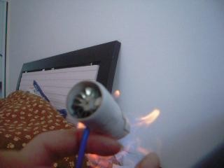

又放月假了,于是抓紧这短暂的一天半,做了一个涡轮喷气发动机。。。
续上次完成了一半的海盗船(https://www.kechuang.org/t/54567)之后的新作品。。。
本来是打算拿易拉罐做架SU-47模型来炫耀的,无奈制作难度堪比登天,所以先做涡喷玩玩。。。

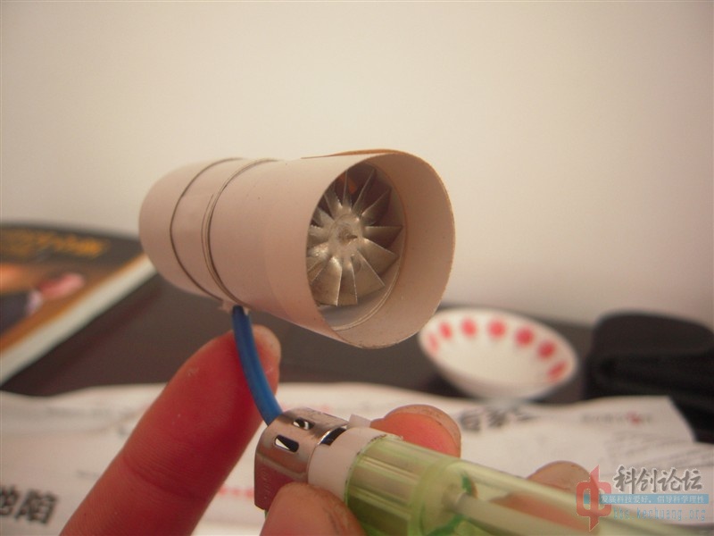

成品图。。。因为没时间所以做工之简陋(请勿吐槽,谢谢配合)。。。
但无论怎么样还是成功了,这转速惊人啊。。。嗡嗡声十分动听~

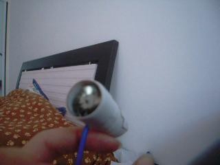

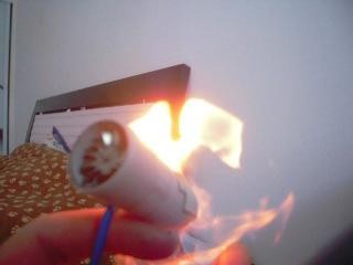

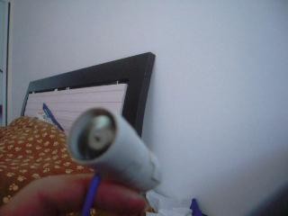

喷火太快,抓拍不到,只能视频截图了。。。
图中可以明显看出转速的疯狂。。。结果就把外壳烧了。。。
有机会还是要用铁皮做外壳的。。。

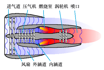

原理如下。。。
做了才知道。。。看着简单做着烦呐。。。还要算什么比例,去死吧。。。

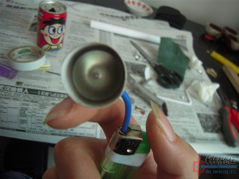

最后用绝缘胶做外涵道,然后把电线的绝缘皮插到打火机的喷嘴里做油箱。。。
完成了,可以拿来玩了。。。
额,不过,因为这个靠纯手工制作实在是太简陋了并且外壳不耐热,所以推力并不是很大。。。玩两次外壳就烧掉了。。。
虽然不知道有什么用,但是做来玩玩还是相当有趣的,你可以听见涡轮的轰鸣,看见疯狂的转速,以及时不时喷出的火焰。。。

不计算会悲剧
为毛火焰看起来一点战斗力都没有

视频来啦!是之前的那个绝缘皮的。。。
DSCN8229.mp4 点击下载
拔刀斋
11年2个月前 IP:未同步
502829
回 11楼(迅龙) 的帖子
最后转了一下 没有持续转?
企鹅
2013-06-16
刀版,你说这货用矢量喷口怎么样呢,我找到了做的方法还可以用此方法作拉喷,http://bbs.kechuang.org/read
迅龙作者
11年2个月前 IP:未同步
502830
回 12楼(拔刀斋) 的帖子
那只是测验,但却把我的涡喷烧了。。。于是就没后续了。。。
理论上是持续旋转的。。。除非做个铁外壳。。。

火焰稳定器原理是啥  怎么做

很佩服LZ的动手能力,手工很不错,至少涡轮叶片和外壳在转动时没有卡壳,说明叶轮和外壳之间的间隙做的不错。
只是你用绣花针做传动轴,这个实在是不可取,叶轮和传动轴必须是紧密配合的,一旦转速过高,你这个叶片可能就飞了。这个可不是闹着玩的。还有就是外壳是什么材料啊?塑料还是纸壳啊?能DIY是好事,但是叶轮这些都是精密部件。如果不能DIY的。我介绍一个配件给你。你可以拿来改造。那就是汽车上用的涡轮风扇, 这个你可以看看。 360截图20130225235640220.jpg
但是我觉得即使是这样,做出来还只是喷灯。要做成真正的渦喷,还是要经过精细设计加工才有把握啊!

我发现一个问题,第二次发动机好像是反转

好东西!但是有个疑问,正规的涡轮机中外涵道的运用是什么?给燃烧室散热吗?

很不错,但是要是能有连续的视频看就好了,那个小视频只能证明只是在纸筒内燃烧了一下,空气突然膨胀后吹动了一下叶片,第二张图像是嘴吹的转,没达到增压的目的

504686
回 37楼(hq951224) 的帖子
37楼 发表于: 02-27
我发现一个问题,第二次发动机好像是反转
解释一下,第一下火焰从进气口喷出了。。。仔细看视频。。。
