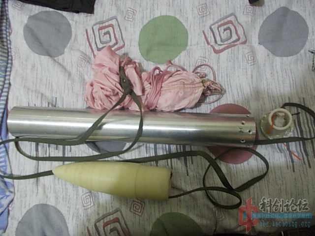

降落伞与箭体连接绳断了。

回收后的情况:
连接环部分歪了,两片尾翼变形
不争气的伞绳

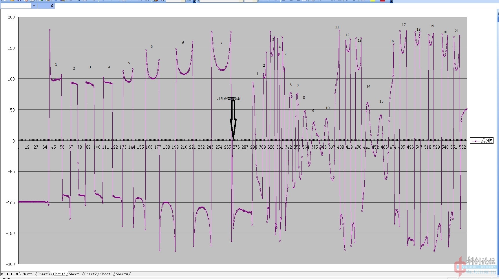

采集的部分数据
气压数据,这个图很有意思,本人在设备舱壁上钻了七八个3MM的小孔,为的是让内外气压一致,前半段数据很平滑,数据完全可以用来作为判断开伞的条件。在开伞后,由于头锥被推出,高速气流由头部吹进设备舱,导致数据误差加大,曲线呈锯齿状。算了一下,飞了不到600米高。
这个是箭体垂直姿态数据,在些次发射中作为开伞的判断条件。后半段的数据可能是因为头锥被推出后气动布局不稳定导致的箭体摆动。
这个数据图也比较有意思,是箭体的自转情况,由于尾翼焊接时有点变形,所以火箭整体气动有点不对称,导致火箭在整个弹道上一直在自转,上升段转了7圈,下降段由于没了头锥,气流吹进箭体,不对称的情况加剧且加之滞空时间比上升段长,结果转了21圈,而且转速加快了两倍。

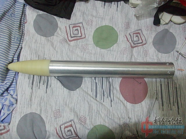

回答香皂火箭的问题

就采集的数据结合现场情况分析,火箭飞到顶点后成功的开了伞,坑爹的伞绳,昨晚不做那个强度试验的话不会断。
采集的数据部分晚上再更新,开伞方法及源程序另开贴讨论。
中段的设备舱
上段的伞舱
组装好的伞舱

箭体加工很好,硬件软件设计合理,工作稳定可靠,达到预期效果,绝对是优秀发射,大赞。
另外请楼主上传加速度数据,以判定加速度对Z轴陀螺仪的影响。
PS:万户3号为了测定准确的自转数据,使用环境光传感器+陀螺仪+磁罗盘
彩虹之巅作者
11年3个月前 IP:未同步
503908
回 6楼(warmonkey) 的帖子
加速度数据抽风了。量程开到最大了,这个标称三个量程,+-2 +-8 +-16
20那个点是开伞标记点。
PS:测定自转,一个MPU6050就足够了。
      不光是自转,三个轴数据都采集下来,可以回放整个弹道的箭体三维姿态。
