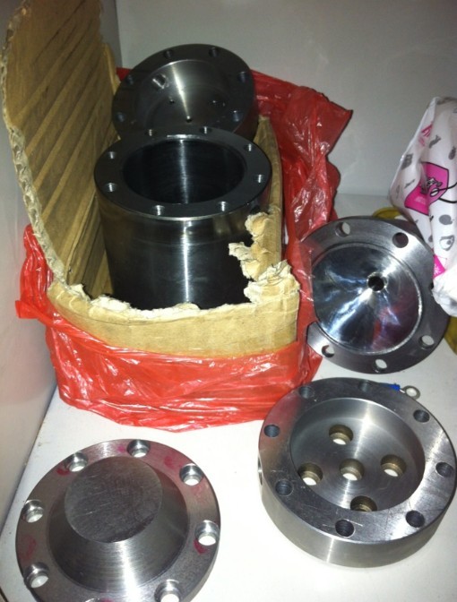

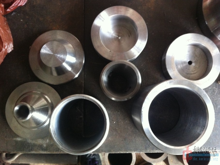

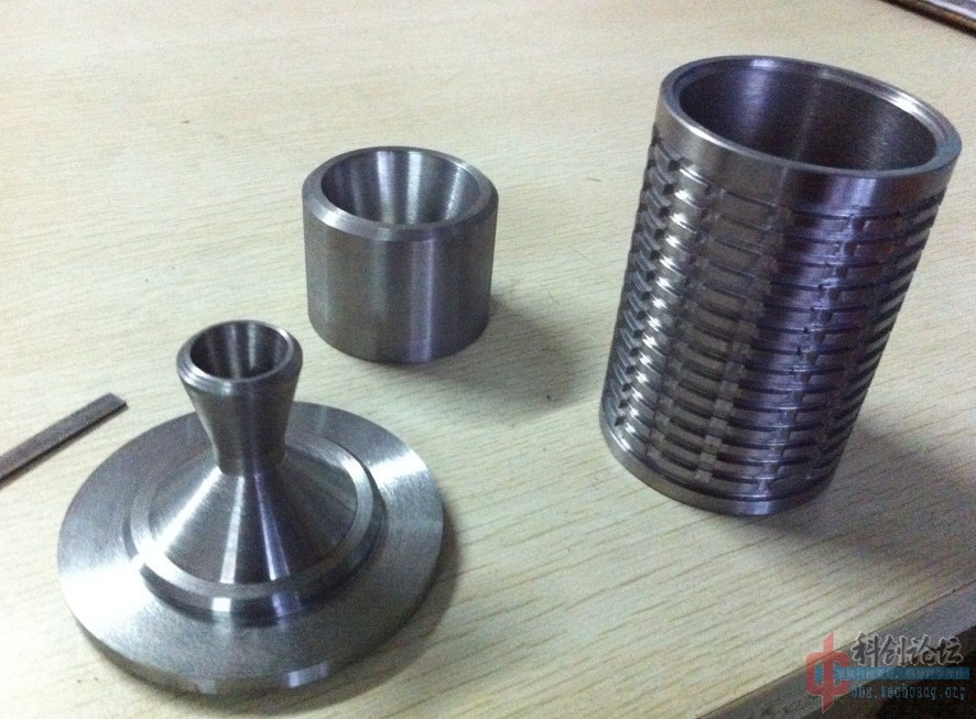

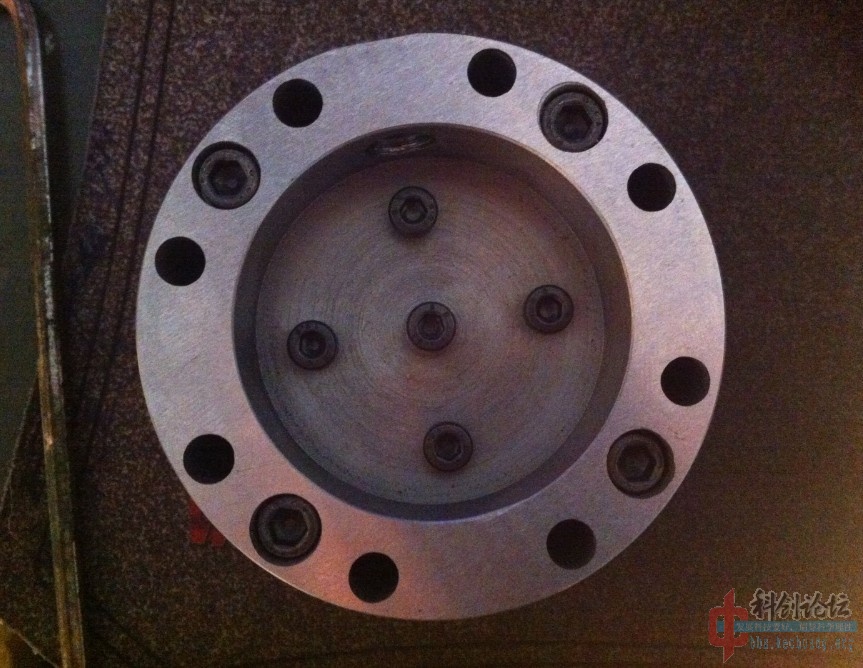

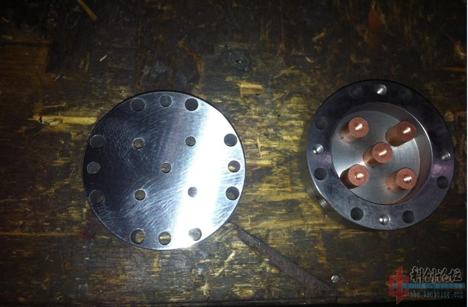

     苦苦等待了3个月,科创航天液体火箭发动机项目组终于在2013年2月23日半成功的测试了气氧煤油火箭发动机,这次实验的初步成功为我以后的实验打下了深深基础!

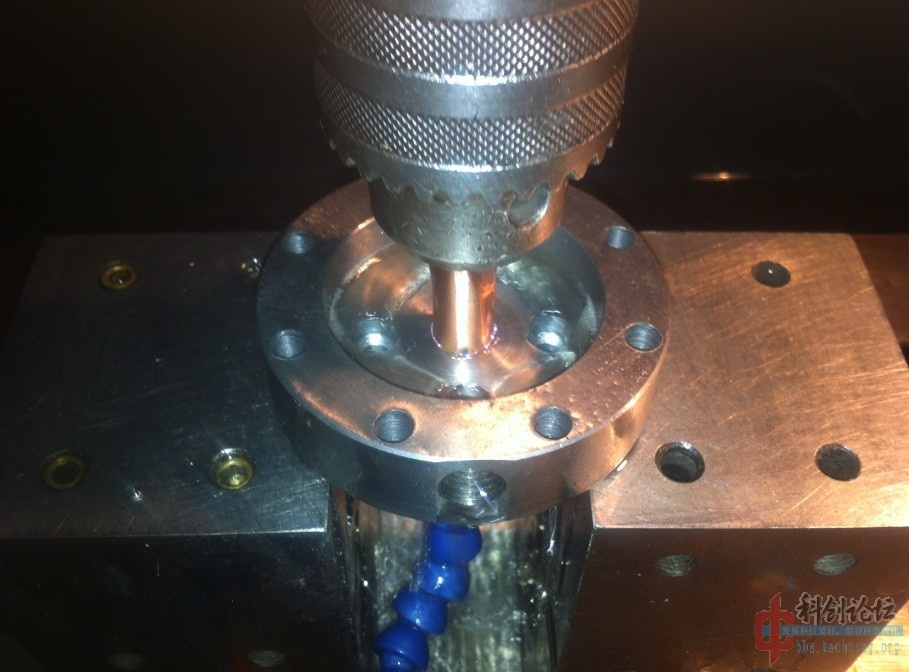

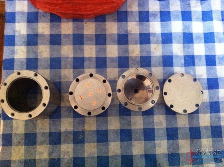

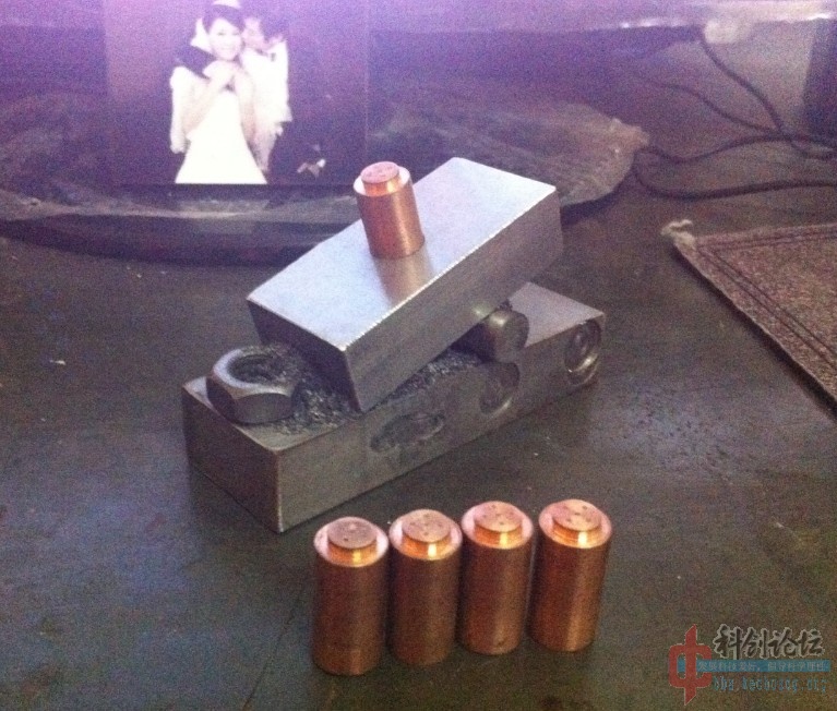

  新型的LOX、乙醇(煤油)400发动机的设计与制造与2012年12月10日至2012年12月25日结束,耗时15天,由于考虑到制作成本问题所以这次我部分零件采用的为低廉的45#钢,下面介绍一下我的制作工艺!

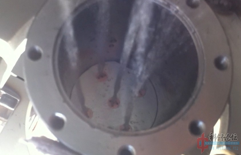

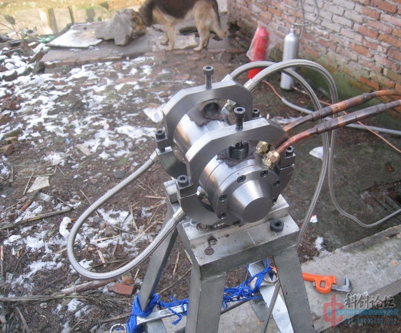

   在我第一次液氧乙醇发动机测试的时候发现了很多对我今后实验大有帮助的问题,我来举2个例子,比如如何解决乙醇脉冲爆燃现象?解决方法是:(在燃烧室内壁增加少量聚乙烯预燃)比如如何解决燃料管路压强过低的问题?这次解决方法:(把当初10米传输管路改为2米)在这次的实验中我完美的避免了第一次出现的问题。

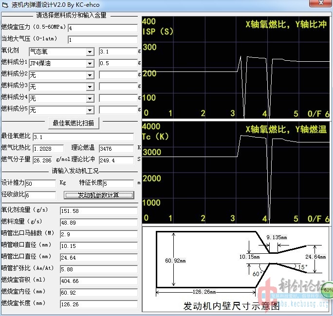

     在这次实验过程中燃料罐中装入了2L的煤油,氮气驱动压力为4mpa 背压高达10MPA,发动机燃烧室理论压力4MPA,此次测试理论推理为50公斤,由于没使用电测所以实际推力不详,在下次的测试中我会使用电测与电控,。

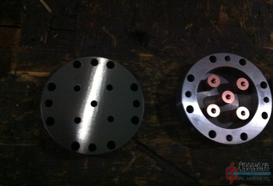

    有人会问我这次为什么要用气氧,这个问题你可以问下猎鹰[s:274] ,算了我还是说明一下吧,由于液氧灌在猎鹰那里实验所以这次实验被迫使用了气氧,我曾经看过一个老外试车的视频,他们会预先把液氧经过气化室然后进入燃烧室,所以这次我就大胆的尝试了使用气氧,可气的是尽然富氧烧坏了我一个45#钢喷嘴,还好还有8个不同型号不同材料的喷嘴,用于近期不同燃料的测试!
    废话少说,还是发几张发动机测试图片与视频吧!

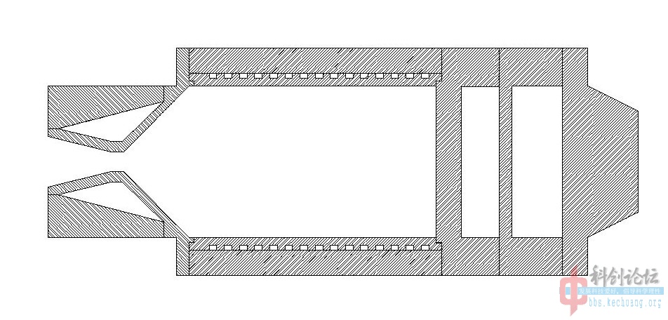

在此附上发动机设计图纸,部分工艺有改动,有偿使用,请谨慎下载

最后一刻火焰方向严重变化,就是因为烧了喷口么?
能问一下喷口损坏的原因么?
13年10个月前IP:未同步
505177
7楼
回 6楼(模型爱好者1) 的帖子
45#钢材与气态氧富氧燃烧的问题、下次改用高成本的2344钢料或使用紫铜!顺便增加预燃室实现软起动!

看了你的图纸,虽然没有画的很完整,基本意思还是理解了,这种喷嘴压力损失很大(效率不高),望以后改进。
13年10个月前IP:未同步
505777
15楼
另外,建议发动机内壁型面尽量做的光滑流线,这样更加符合要求,特别是喉部的设计,一定要设计成圆弧过渡。

感谢你的建议、圆弧过渡工艺以前设计制作过、那张图纸只是草图、由于过度圆弧加工难道大所以这台发动机使用此种设计、过度圆弧此等工艺将在今年设计的液膜冷却一体式发动机中用到!

我在哪个软件上看到,燃烧室压力是4mpa,这能达到吗?你写的是“高压氮气挤压系统“,请问你的氮气罐压力是多少?
神の左手
2013/03/08
驱动压力4mpa 背压10MPA。。。

喉口烧饰的最大原因近期已经在拆机中发现、低级错误啊!、当然45#钢种与富氧燃烧也有很大的关系!

并不是只要有水冷温度就不会超过100℃,因为有水汽化后会形成一层薄膜,这层薄膜的热阻很大也造成下面的部分温度非常高而上面还是冷的。在串联热阻中对流部分占的比例非常大,所以尽可能提高流速才能完成充分冷却。
通过你喷管烧毁部分的位置我已经知道了原因。其中喉部是热密度最高的地方,但是没有烧毁就说明了冷却是很好的,而扩张段出现了烧毁就说明了扩张段里面有气体造成无法对冷却水传热。通过我的观察发现你的喷管的冷却水流动的方向是完全与喷管相垂直的,也就是说你的水没有从扩张段流过,而是只通过了喉部就流走了。再一点你的水冷入口并没有竖直摆放,由于在开始前夹套内有空气,而水会从出口流出,出口并没有完全高于夹套这样会有空气造成水无法流入较高的地方,再加上冷却夹套的内的水在通过扩张段的量非常小,所以为什么下面不会烧毁,而是上面的扩张段烧毁。
建议以后把冷却夹套改成这种结构,而且入口和出口必须竖直摆放。
