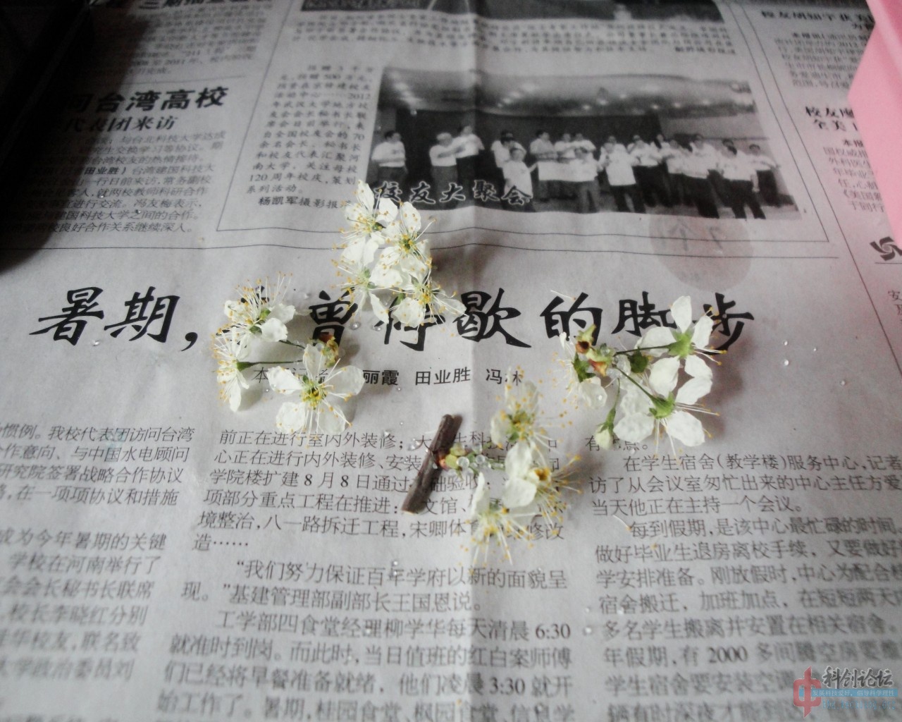

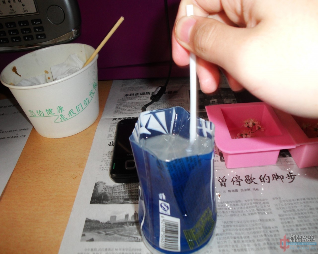

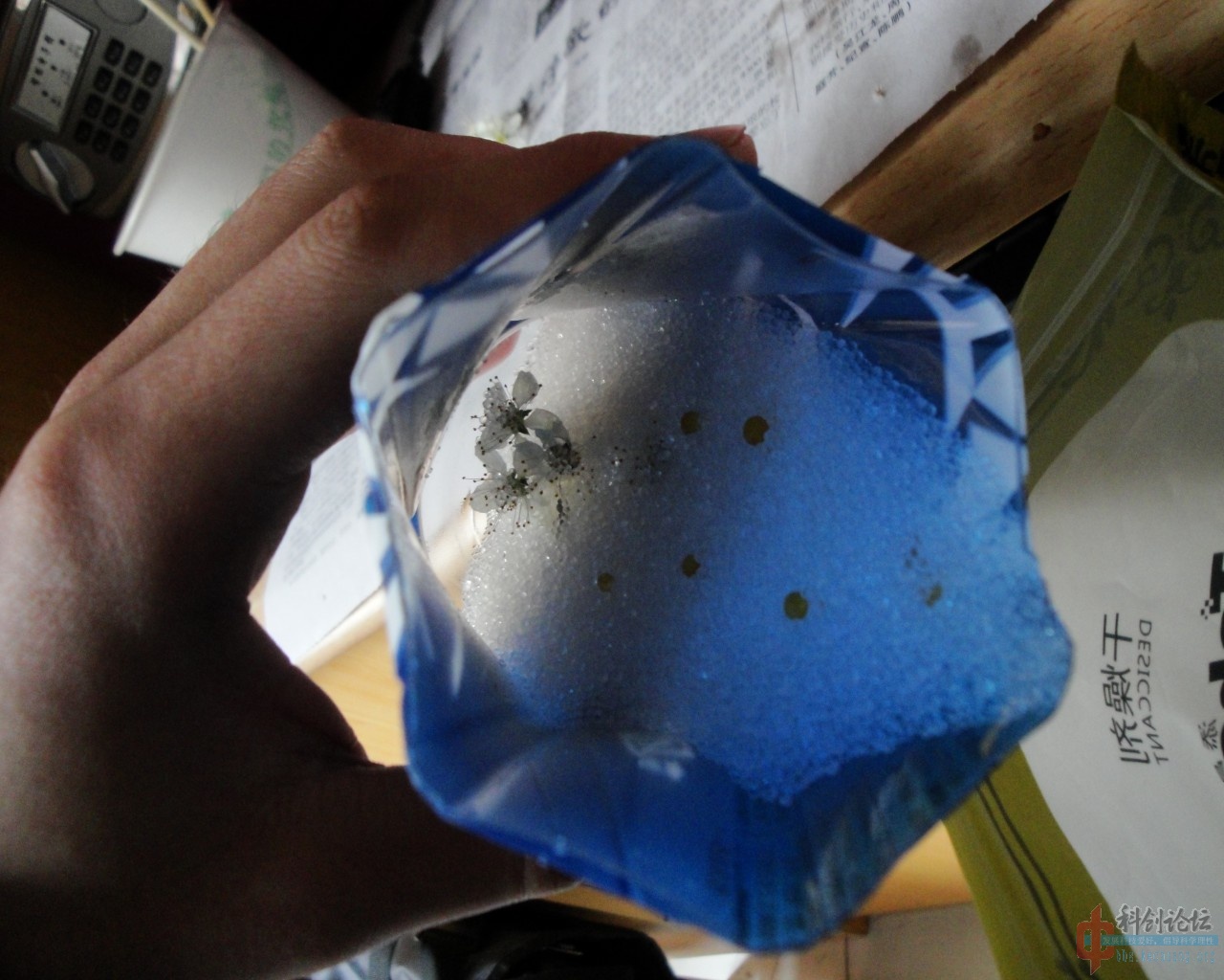

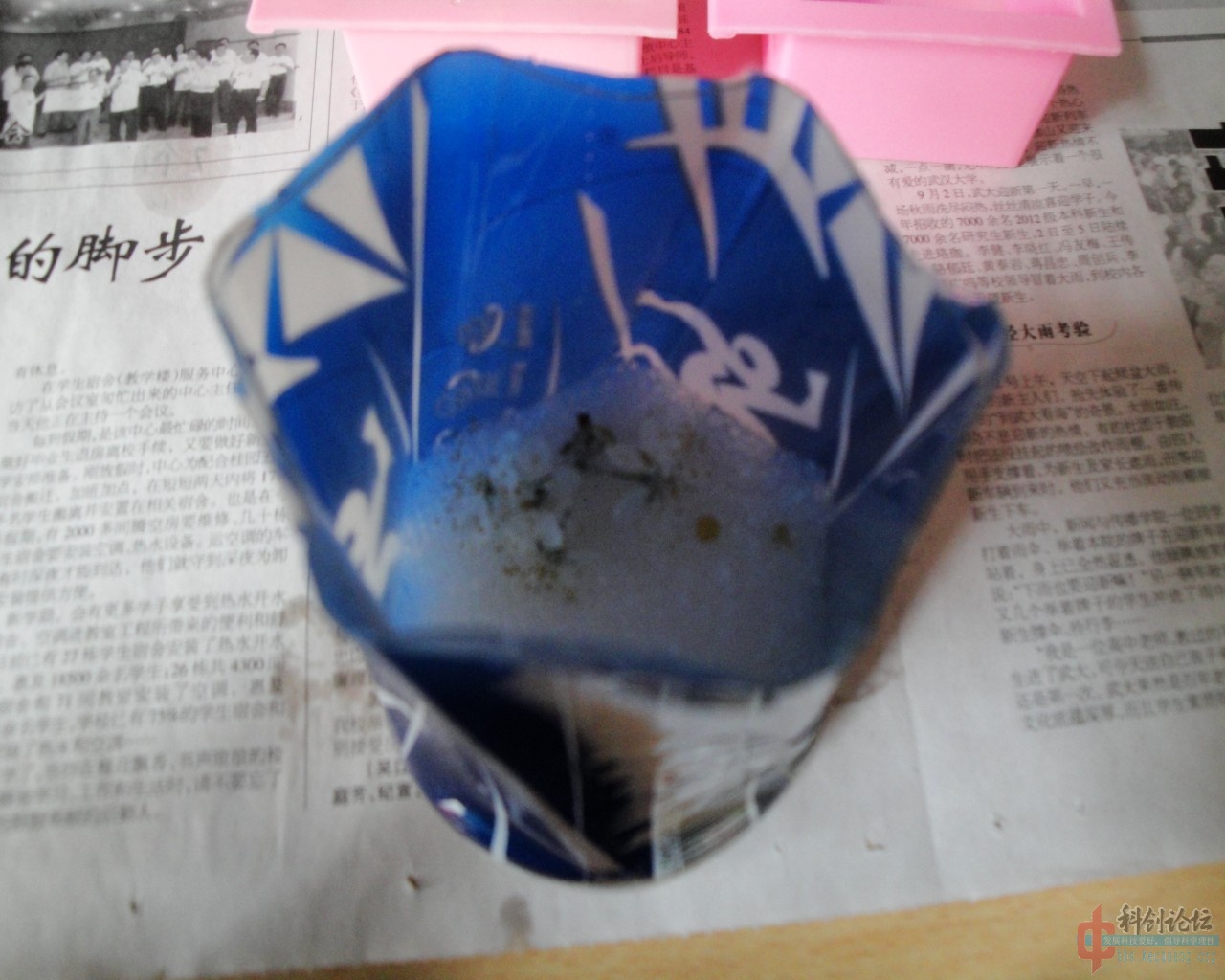

首先摘花,这就不用多说了吧。摘完以后用小颗粒的硅胶把花朵小心的埋起来进行干燥。否则未完全干燥的花朵会与树脂产生莫名其妙的反应是花朵变色。。。什么颜色都有可能不过我自己的是变成黄色。。大概需要一天一夜的时间。花瓣具有纸质质感的时候表明干燥完全。

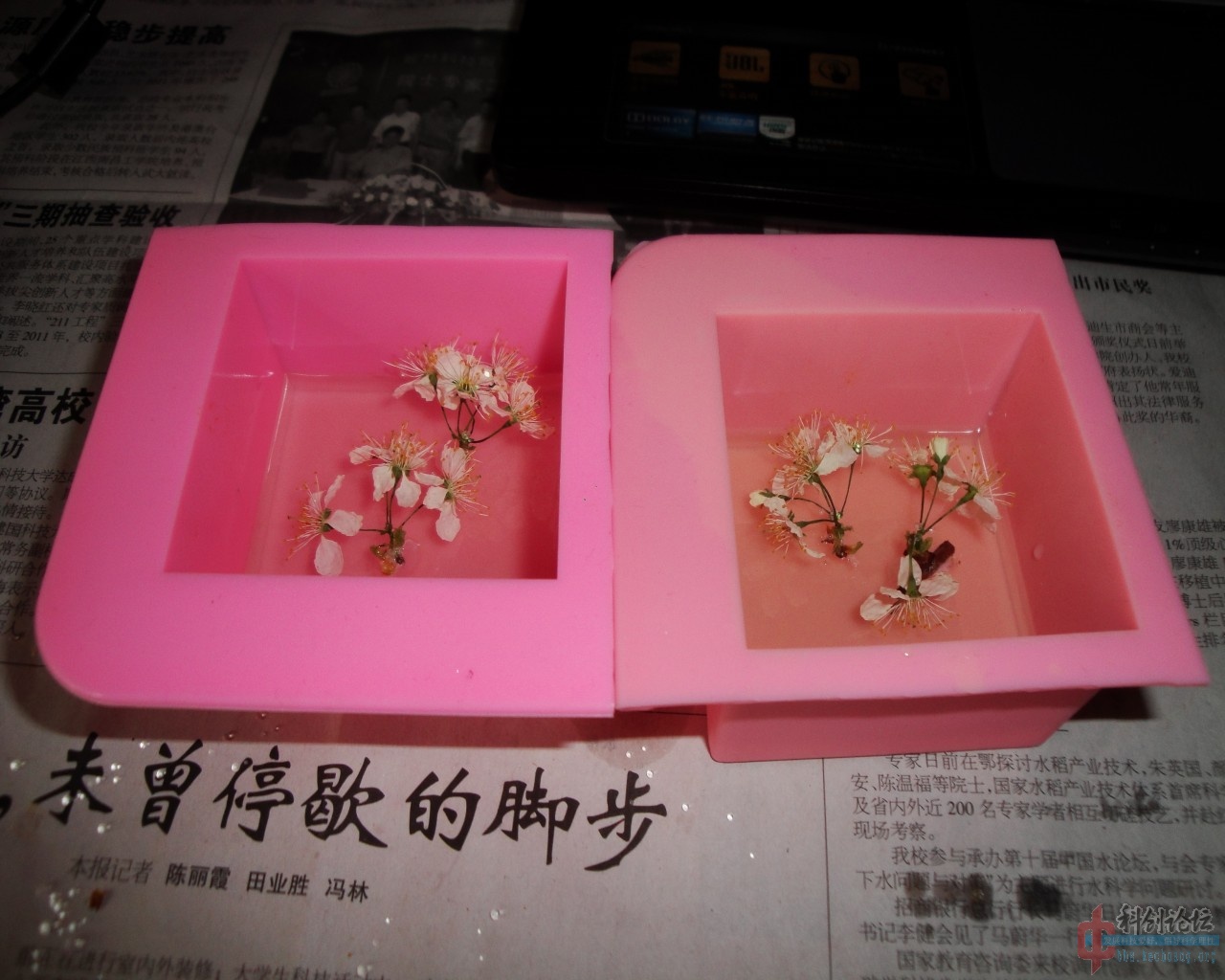

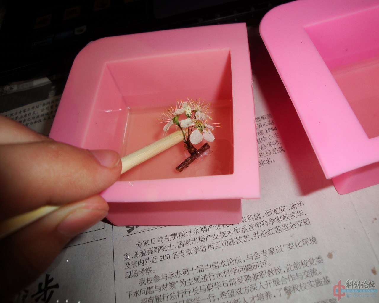

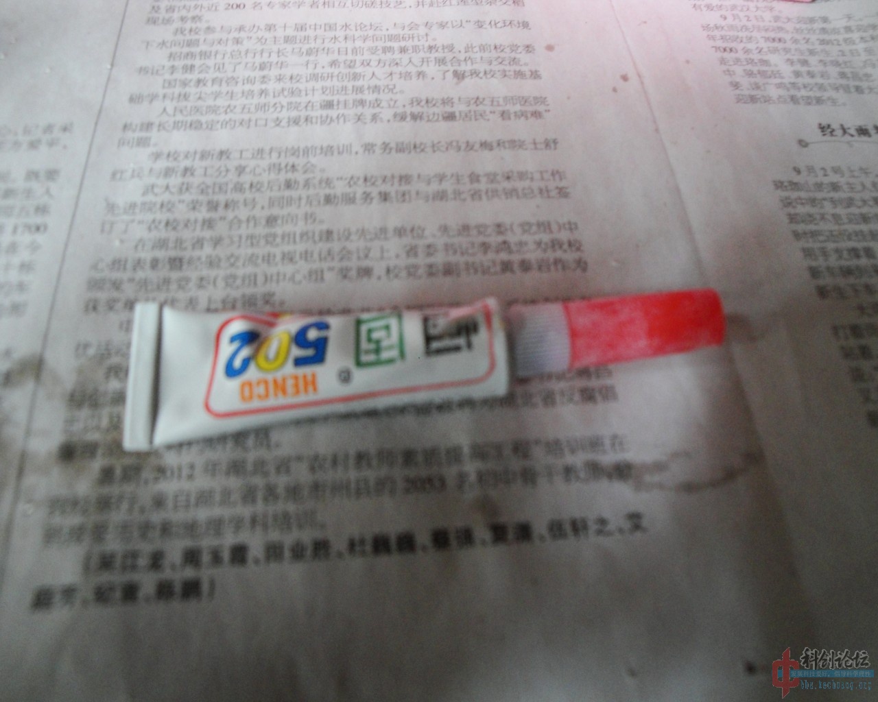

第二步,把花朵用502等浇水粘在做好的底座上。底座的制作在后面会说明。如果没有此步骤由于树脂密度大,花朵会飘起来造成很蛋疼的情况。

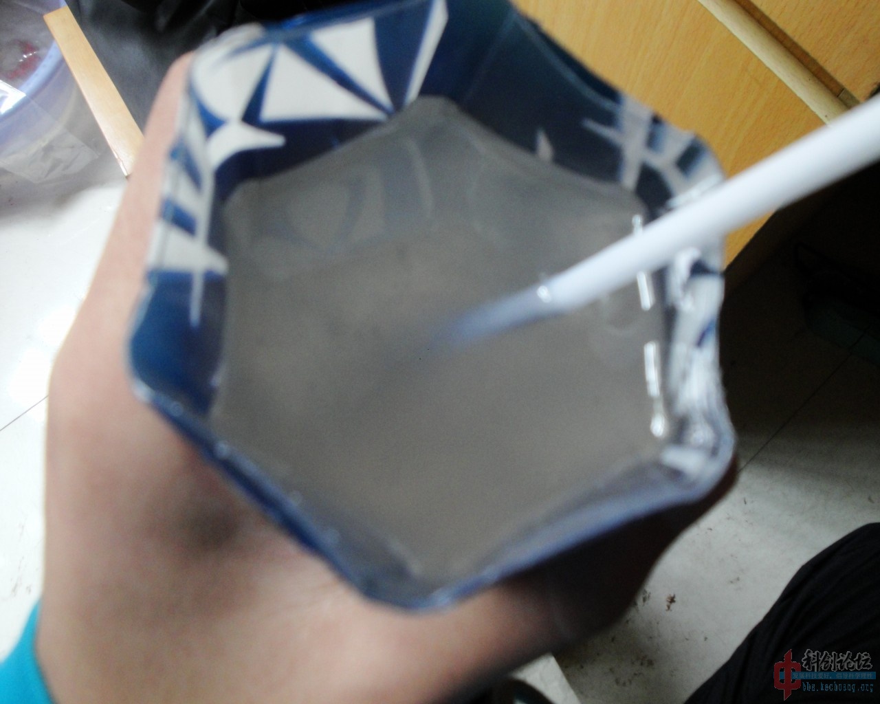

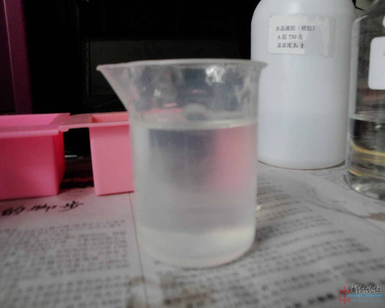

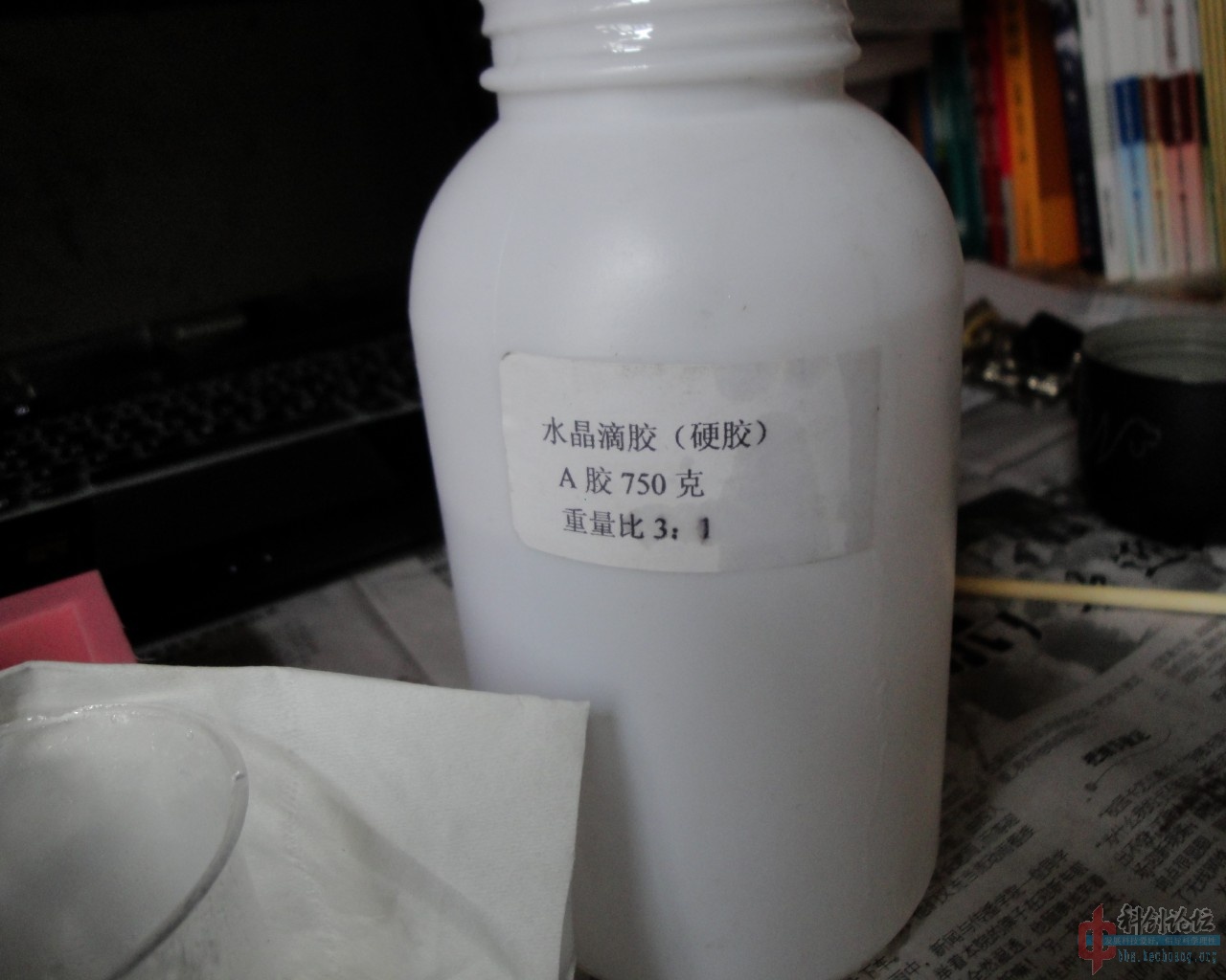

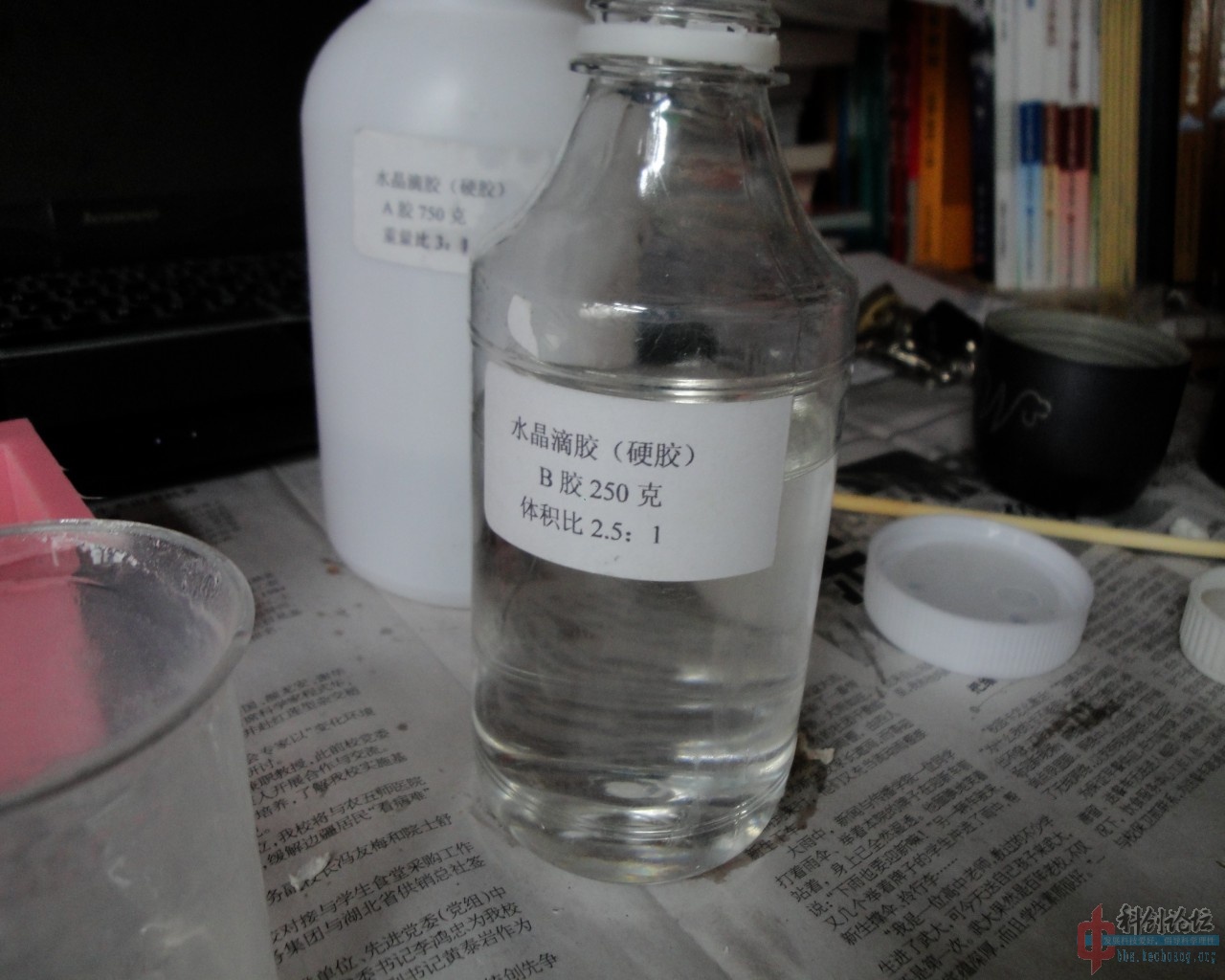

第三步,调制树脂。树脂:固化剂的比例体积比为2.5:1,重量比为3:1.尽量精确。固化剂多了会造成固化过快发热过大产生大量气泡。固化剂过少会导致树脂固化缓慢甚至不固化(我现在正在做的第N个不知道为什么一天一夜还没完全固化)。我一次浇注两个,顺带制作两个荧光底部。所以用200mL树脂+80mL固化剂

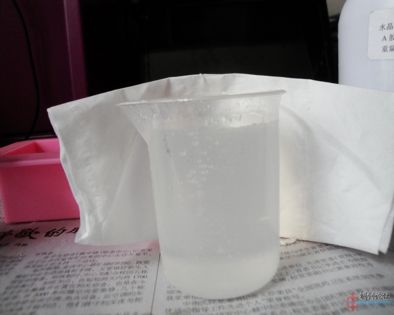

第四步,搅拌。沿着一个方向不停搅拌。刚开始很浑浊。直到变的清澈为止。搅拌完成以后放置一会使气泡溢出。

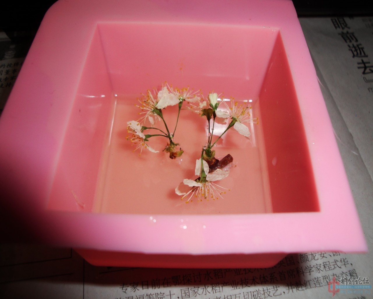

第五步,浇注。浇注之前 用细金属丝,这里我用了漆包线,绕成途中形状从花的下部套着花缓慢把花提起,保持花朵直立。浇注的时候不要过快,快淹没花瓣的时候速度要慢,给树脂浸润花瓣的时间,减少气泡产生。浇筑到快满时移动到水盆中,水盆的作用是降温,减少气泡产生同时给已经产生的气泡时间溢出。然后继续浇注,直到液面微微高于模具边缘,这样可以抵消树脂固化时的收缩效应,得到相对平整的表面。浇注完成后盖上一层报纸或者塑料袋防止空气中的灰尘污染树脂。

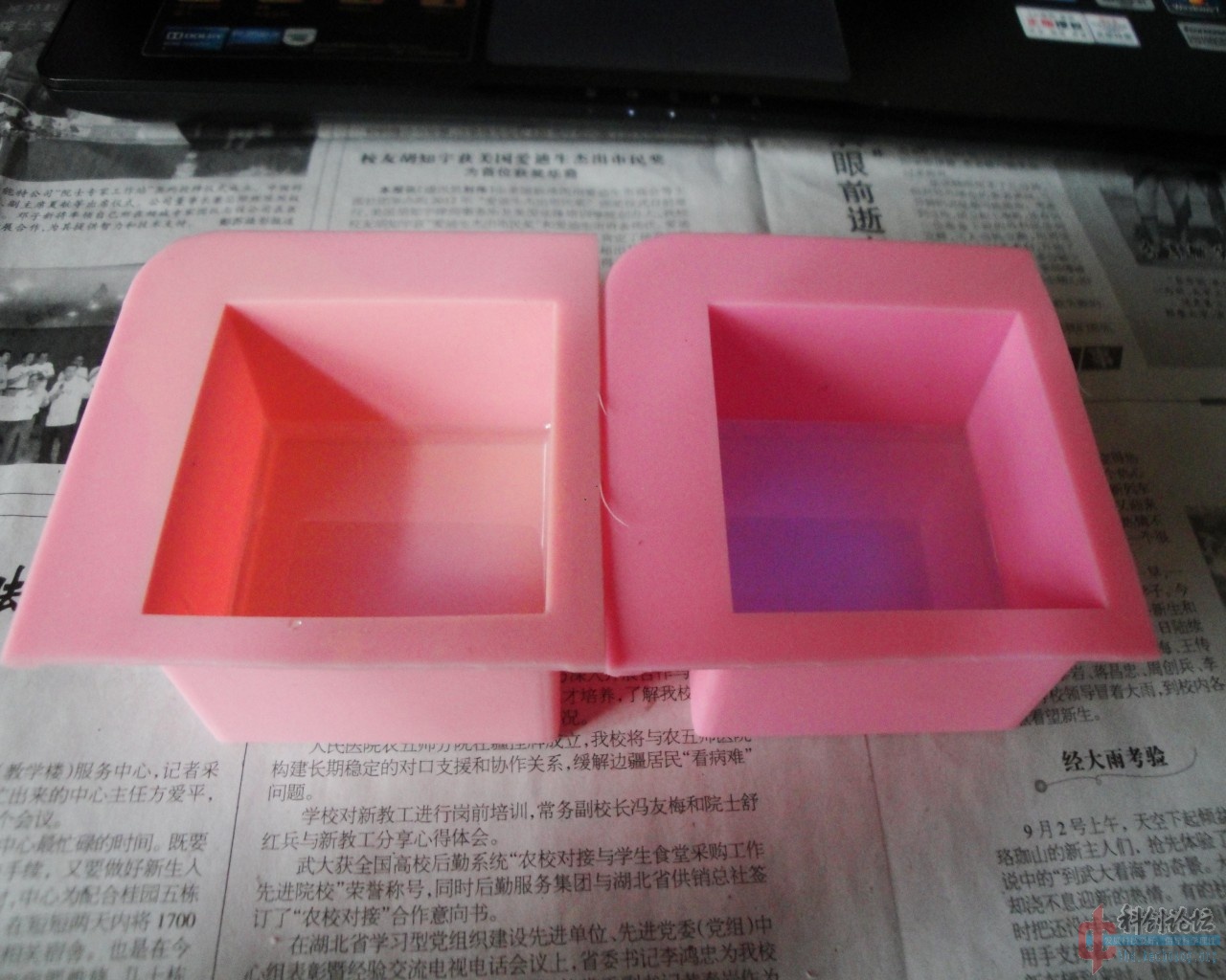

第七步,大概一天一夜以后,就可以脱模了。我采用的硅胶模具不需要任何脱模剂。只需要拉扯四周即可。脱模完成以后用牙膏进行打磨抛光,当然如果有条件可以用羊毛轮+抛光膏之类。我在宿舍只有牙膏。。。

说说树脂、固化剂、硅胶粒都在哪里买的吧?我也在武汉,也想做点
wzh19940105作者
11年3个月前 IP:未同步
507767
回 2楼(琪露诺) 的帖子
全部来自万能的某宝……
