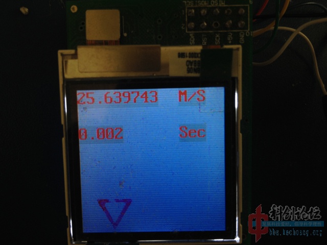

话说自从上次第一炮打出21m/s的速度以后,无论如何调整,很少再超出23m/S,偶尔几次达到23,短时间内却难以重现这个结果。然后尝试加压,用两个450V,1000UF的串联,但结果是不仅速度无法提高,而且几乎每次都是以炸断线收场,SO,渐渐对线的电流承受能力产生了怀疑。之前使用的是小电线,那种长8cm左右线仔,线径大概0.3mm,觉得问题应该出在这里。今天把连线全部换成了纯铜导线,线径1mm左右,并和电容直接焊接,代替以前鳄鱼夹的连接方式,结果一炮打出了25m/S的有史以来的最好结果[s:274],接下来计划再加粗导线,试试860V,500UF的效果。 IMG_8525.jpg

昨晚实验串联电路,并联充电串联放电,两个电容使用一个可控硅进行导通控制,但由于电路上的设计错误,烧了一个70TPS12;在改进后,终于可以实现并联充电,串联放电了,但结果并不理想,也许电路中存在新的瓶颈,还没发现。
https://www.kechuang.org/t/55656
28m/s的速度,相比之前的25m/s,提高只有10%,但整个系统的复杂程度,体积,成本和风险都提高了,确实有些得不偿失,故放弃串联的方案,准备转入到第二级加速的实验阶段,如果第二级加速的效果不能提高超过10%,再回过头来考虑串联方案。 QQ截图20130325133920.png
