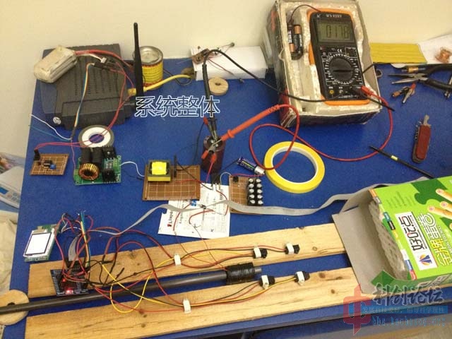

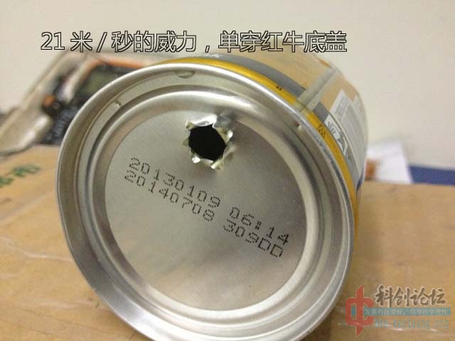

经过一段时间的准备,今天终于开了第一炮[s:274],实际效果比模拟的数据低了30%,看来问题很严重[s:275]
实验数据:
0.8mm线径,线圈长度3cm,每层35圈(理论值,实际很难达到),8层;
电容450V  1000UF(标称);
弹丸整体长3cm,重8g;
出口速度21米/秒;
效果:单穿红牛底部,或轻松洞穿苹果一个[s:178]
原因分析:实际绕线过程中,存在线圈的不规则导致圈数不够,可能需要通过增加电容量来提高速度。
计划:测量电容实际容量,通过增减电容来寻找最适合的容量。 IMG_8491.jpg

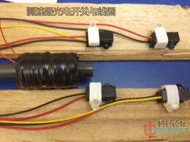

+25  科创币    听我说瞎话    2013/03/15 目测电容有点少,这个参数21米不错了!测速器d的不错!建议加上管子,这样精度会好些

最少50米每秒吧,不然能穿红牛

这个测速器相当不错。

回 2楼(jian) 的帖子
确实只有21,如果出口的障碍物放远点,可以看到弹丸飞过的轨迹,速度真不算快,估计还赶不上弹弓

但为什么和理论值差那么远呢?[s:222]

方案一有难度,至于方案二,我也在实验,只不过是增加容量,因为我认为线圈圈数肯定没达到模拟数据,所以应该增加电容容量来补偿,不知道对不对,至少在模拟里面,增加容量后,需要减少圈数来达到速度的最大值。
