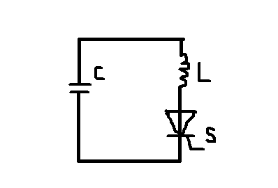

为了纠正某些同学的错误认识,特别画了个恶劣的草图,以及几行不太专业的文字~
假设C已充电,上正下负,如上图,那么当SCR触发后:
1,C是“电源”,L是“负载”;C向L放电,电压逐渐减少,电流逐渐增大;
2,C放电完毕,电压至零,同时L的特性导致电流不可突变,也就是要续流,于是“电源”与“负载”角色互换;
3,此时C是“负载”,L是“电源”,电流方向不变,上负下正;
4,由于“电源”具恒流特性,产生一个维持SCR导通电流所对应的电压+电容当前的电压;
5,在上负下正的L这个“电源”所产生的电流下,电容被反向充电,电压逐渐升高,直到L放电完毕;
6,此时SCR关断。

如果是可以关断的话,假设C放完电,就马上关断,这时候L的电流是不是就让续流管慢慢吸收掉?
这样的话,C就不会被反向充电是吗?
在实际应用中,通常的无关断状态,L在衰减的过程产生了反拉!
如果让L更快的衰减?  最近做的实验很不理想,与模拟的差距很大,初步怀疑是我模拟的设置不正确!

C放电结束后立即关断的话,由于L要续流,那么有续流二极管的话这个电流就走二极管释放掉,没有的话就可能会把开关管干掉(L续流时的恒流特性造成的感应电压非常之高)。
不管是否关断或是否存在二极管,L总是要续流的,而这个续流电流都有可能造成蛋反拉,具体情况要看各参数如何搭配了。

楼主同志,
【【【在上负下正的L这个“电源”所产生的电流下,电容被反向充电,电压逐渐升高,直到L放电完毕;】】】----这个过程不会发生,因为单向可控硅不会反向导通。

如果是反向充电,对有极性电解电容岂不是不好?或者在线圈上并联一个二极管来续流?

是的,所以一般都会给L并一只续流二极管。

如果如楼主说的
【5,在上负下正的L这个“电源”所产生的电流下,电容被反向充电,电压逐渐升高,直到L放电完毕;】
电容的负极当正极充电,电解电容早就冲爆了。
其实即使不装续流二极管,电容上也量不到反向电压。原因是空芯电感电感量太小了。

续流回路起保护作用,主要是指电压上的保护。
可关断的方案中,开关器件关断后,如果没有续流回路,会在开关器件两端产生很高的电压,这个电压容易击穿开关器件。
续流电路中逐渐衰减的电流,其幅值是小于线圈工作时内部流过的峰值电流的,续流过程中的电流,对开关器件的负担不大。
