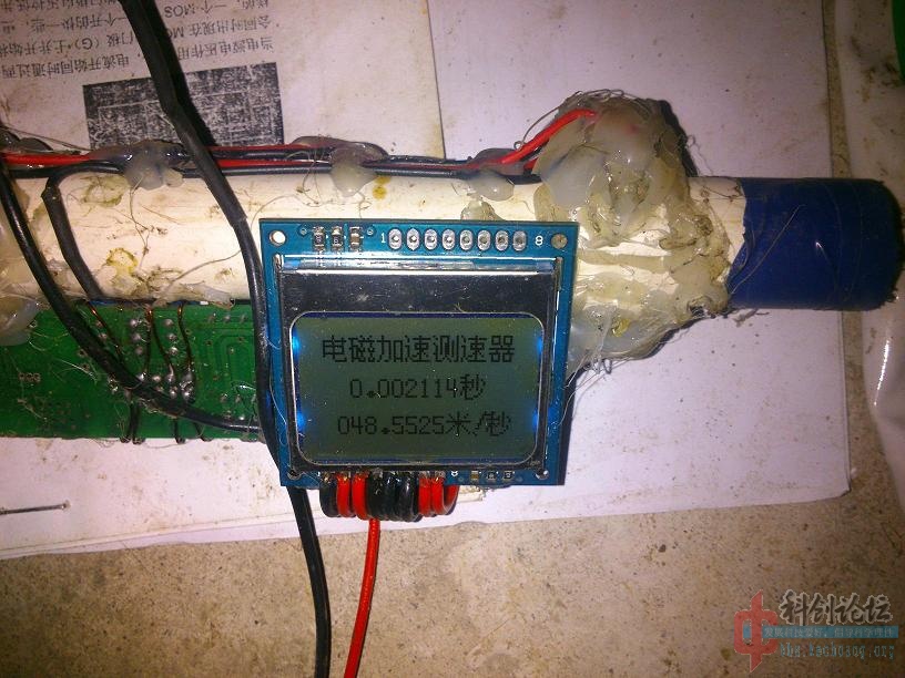

历时半个月,第一次做电磁炮,三级,6mm钢珠,出速49m/s,有问题请教
liunian1982013/07/22电磁炮 IP:河南

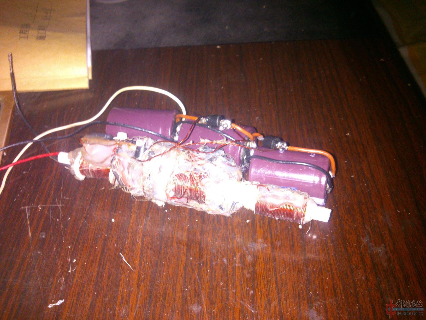

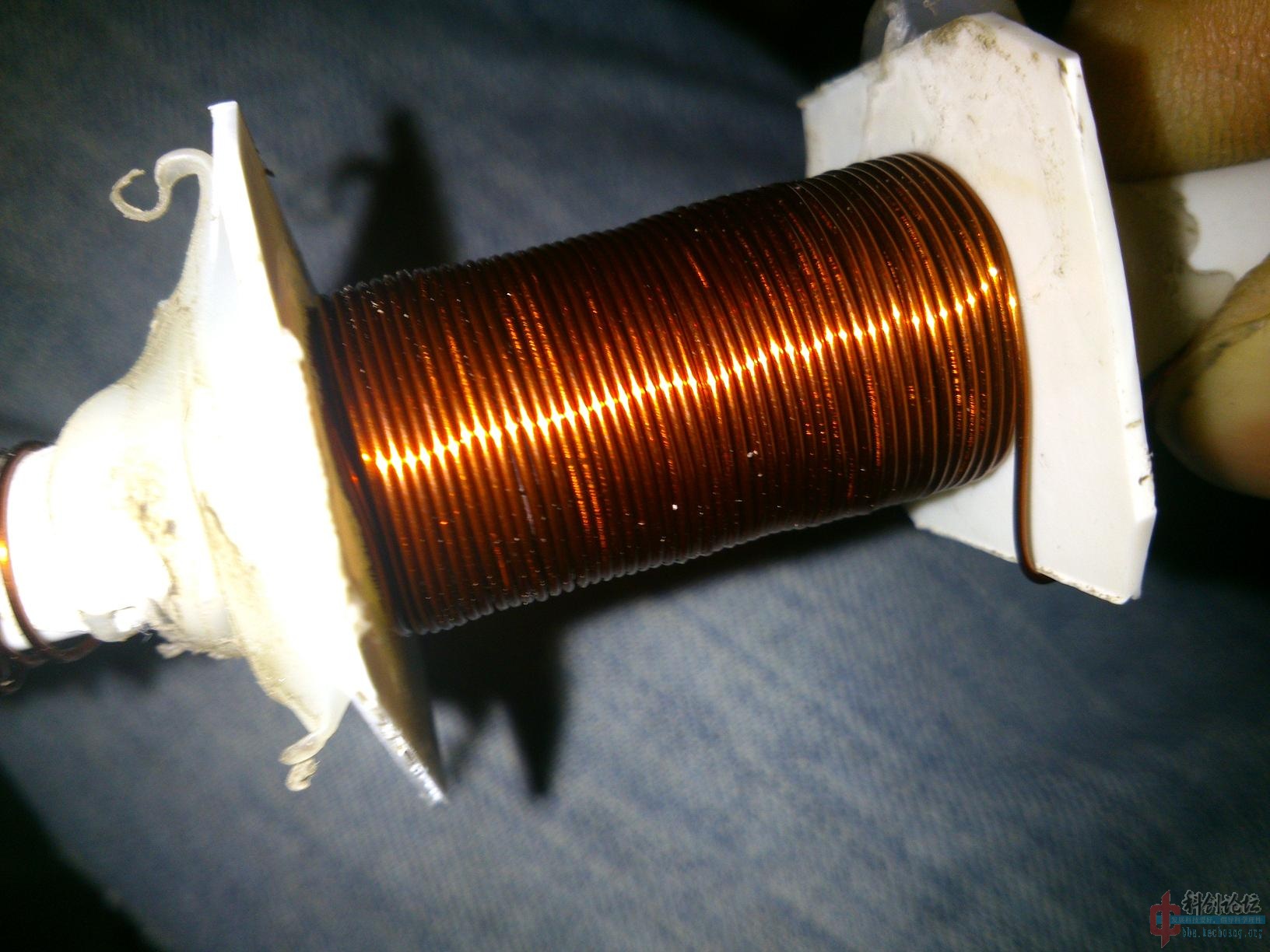

如题,因为第一次做,手头没有搞那么多电容,买的有385v,470uf;和450v,1000uf,(不知为什么,385v的个头比450v还要大),在测试的过程觉得1000uf的比两块470uf的威力大,可能是线圈匹配的问题吧,所以我采用这个电容,充电电压400v,线圈是0.74(加绝缘层0.8),2.5cm,7圈,每层31。头两级是这个,第三级是3cm,6圈。采用红外对管控制70tps16,控制电路在瞎话帖子里找到的,我采用的是三极管9014控制。
总共做了3级,调试过程中最快49.5m/s,基本48左右,威力靠近6mm钢珠可以穿一个易拉罐。
算下来效率还是很低,应该是1.5%吧,之前2级的时候用粗一点3cm的内六方扳手磨尖做弹丸,可以穿2个易拉罐,效率应该不低,但我还想想做钢珠加速,原因就不多说了,不过还是感觉用1000uf的电容有点浪费,后面再做的话肯定可以做的更好。
木仓管我采用的是8*6mm的ABS空心管,最后组装到一块的时候发现了一个很严重的问题,子弹每次打出去偏差很大,令我很失望,我本来还买了几个红外头做瞄准,可每次子弹打出去几乎都不在同一个位置,2米距离内都偏差10cm ,后来我在枪口下方连续放了3块小磁铁,有一定效果,单打到同一位置的概率还是很小,跪求各位大虾前辈,有没有碰到过类似问题,恳求大家不吝赐教给点意见和建议。怎样才能使钢珠子弹的精准度提高。

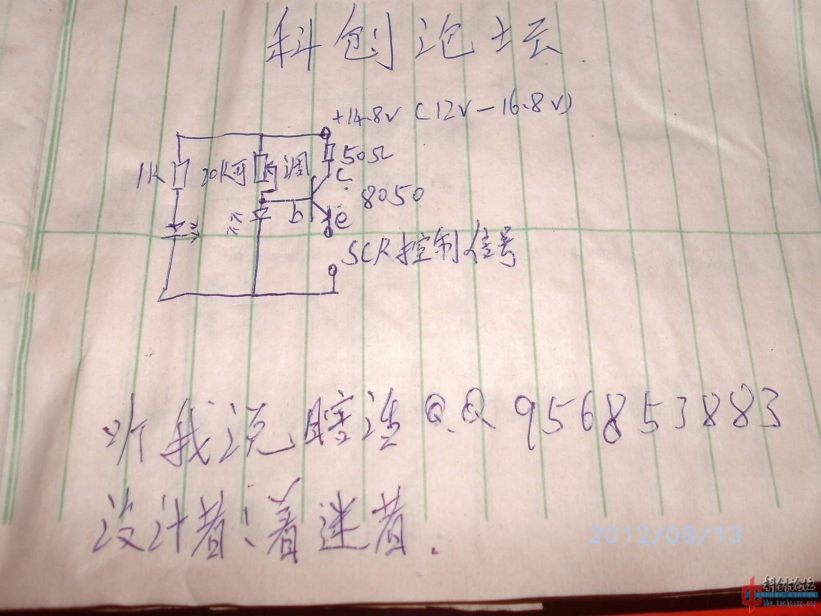

那个关电开光,20K可调,调节的是什么啊,电阻大点小点有什么不同😀
desert
5年0个月前 IP:湖北
858301
引用cc5417794发表于55楼的内容

钢珠的话,励磁效果没有圆柱的好,总的来说还是要看线圈和电容的参数
