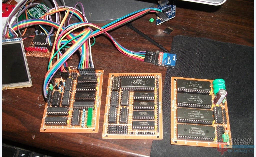

目前地址分配情况...只是测试  RAM:  0000~FF00
TFT索引寄存器:  FF00
TFT数据寄存器:  FF01
SPI收发器:  FF02
按键:  FF03
SPI设备片选:  FF03
ROM页寄存器  FF04
RAM页寄存器  FF05
未来可能会改变  可能要挂PS2设备、装外存加载程序的ROM以实现单任务切换
目前装配512KB ROM和128KB RAM   分页寻址方式
这几天刚焊好的咚咚板

调试运行中的小鸡鸡[s::lol] 今天重新改了数据线的布线

HTTP服务器已经优化估计达到95%,,速度提高到30+KB/S(CPU频率16MHZ),  发送的数据原来装进数组再取出来,, 现在改成直接装进ENC28J60, 还有效验计算的任务也交给ENC28J60,,速度提高了不少[s:;P]
还有烧写器也可以歇菜了~  现在一开机系统ROM(类似BIOS)就自动装载内存卡的二进制文件到内存运行~~
这几天在看电影[s:;P] 正在运行中[s::victory:]

写了个无聊程序看看C编译器操作VGA显卡不大幅插机器指令优化 能不能玩流畅的打飞机游戏[s::lol]  好像速度慢了点...  不过C语言编程效率真的很高, 搞定新机再仔细搞程序刷刷旧机[s:;P]  无聊程序运行视频, 要是弄成无限分裂的话,可能CPU要爆炸:

目前CPU运行在 16MHZ  那时洞洞板刚焊好的时候性能比较好 跑25MHZ无压力  一放久了现在用25MHZ都很难启动

系统ROM(开机启动)烧入 "内存卡加载XXXXXXn运行" 这个程序 ,  然后TF/SD卡格式化成FAT32格式, 然后把需要运行的程序放到TF/SD卡根目录,  机器上电会把内存卡根目录的 "XXXXXXn" 载入并运行, 测试程序用的...

....其实第2组ROM是由SRAM组成  你看原理图就明白

ROM就是只读存储器, SRAM就是随即存储器, 这里的开机运行ROM就是说一上电就运行的那个ROM是EPROM,  而任务ROM,名称上是ROM, 但是芯片是SRAM芯片, EPROM里面的程序可以读写SRAM,    然后电路有一个切换机制的.

ROM程序末尾地址FFFFH放有一条传送指令, 往IO地址的FF07单元写入01H, ROM的地址和数据通路切向任务ROM, 然后程序计数器加1
回归0000H, 这时CPU再取指令就是从任务ROM的0000H地址取, 实现从系统ROM到任务ROM的切换, 任务ROM再切换回系统ROM原理一样.  需要进行ROM切换直接跳转到ROM底部就OK
下面这张图展示了本机ROM的工作机制, 有不懂得地方就提

那个U68是一个DIP14的座  可以插正方形有源晶振(DIP8) 也可以插长方形有源晶振(DIP14).
