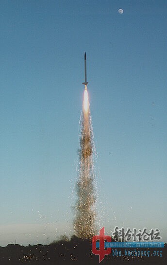

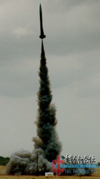

有奖竞答(各50分): 谁知道最后一张图和倒数第二张图分别用的什么燃料?

663745
倒数第一可能是固态颗粒燃料,倒数第二是液态燃料吧
鄙人对火箭了解不多……请不要笑话我
usafn6132
10年4个月前 IP:未同步
663746
汽油
bird1412
10年4个月前 IP:未同步
663748
最后一张是RNX吧,倒第二张可能是htpb?
属于
10年4个月前 IP:未同步
663752
最后一个一定是RNX黑烟那么明显第一和第三应该加了铝粉
绿色绅士
10年4个月前 IP:未同步
663754
最后是rnx,倒数第二张是汽油
b2353497
10年4个月前 IP:未同步
663767
倒数第二张霸气。
我不是小羊
10年4个月前 IP:未同步
663769
倒数第二,可能是加了汽油的某固体燃料,制造尾焰效果,我有想过,没试过。
                不过应该不是液体燃料吧 。。起飞时这么烧就太浪费了啊
倒数第一,也不一定是RNX,可能是沥青等之类燃料,大量黑烟。。或者是发烟剂等。。
第一第三加了金属粉末
好像看不见KN系硝糖的影子啊。。
@七士[s:12]
eifheowvd
10年4个月前 IP:未同步
663776
Zn-S
氢离子
10年4个月前 IP:未同步
663801

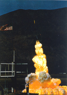

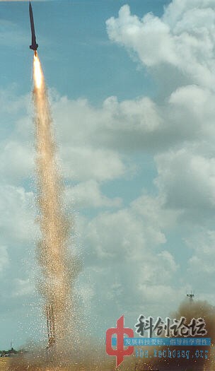

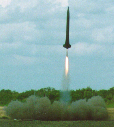

第一张是L3000 and (3) DPS 38mm 6 grain Yellow Jacket J500
第二张是Kosdon L-1860 Airstarting (3) I-284
第三张和第一张一样
第四张是硫锌推进剂
第五张是On a Kosdon K-800DH and (3) I-195
+5
我不是小羊
2014-01-19
好。。。那是锌硫么。。尾焰这样的??
+50
bh,王者归来
2014-01-19
第四张回答正确!

目前无人完全答对哦....... 不过楼上说出了名称,我问的是组分。

倒数第二张我已经说了是 硫-锌 燃料

锌.................................................................................................. 67.1 %
硫.................................................................................................. 32.9 %

rnx 和 液体燃料

倒一pvc

引用 bird1412:
RNX的烟貌似没这么浓黑吧?以前开放性燃烧都是深灰色的,难道是在不同的压强下生成的颗粒不一样?[s::o]
