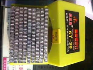

现在发现同志们用的弹都是‘粗制滥造’的,标准也不一样。最后在网上找了好久,终于发现了解决方法,那就是——射钉!
优点:
1价格低【例如,一般的大约在5元内/100】
2易装弹
3标准统一,结果误差小
缺点:
1连发困难,装弹慢【目前还没有想到解决办法,如果哪位仁兄能解决,感激不尽!暂时的主意是采用气排钉,参见附件】
2无法脱去定向环,导致效果不好
XXXXXXXXXXXXXXXXXXXXXXXXXXXX/XXXXXXXXXXp[/url],此为南山公司射钉。【非广告】,其他品牌也可
注:经实验证明,射钉还有一个特点——高强度,所以建议大家买粗的,因为细的容易断,产生‘跳弹’,危害安全。 awds.jpg
