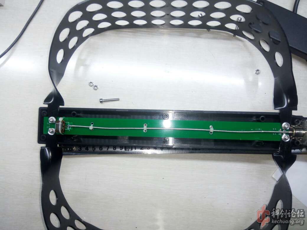

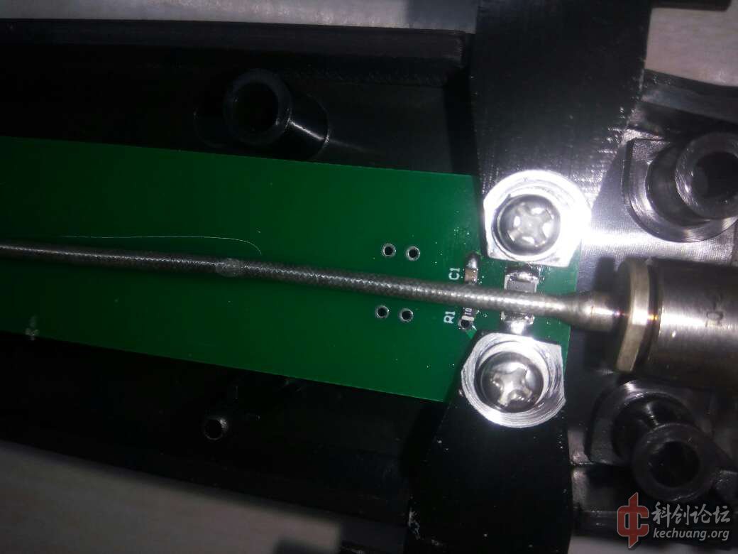

从好酷的图上看,好像就是个扇形宽带半波偶极子与环形天线的融合体,那个双孔磁芯貌似是300欧平衡/75欧不平衡匹配器。无委的人拿着晃来晃去很帅气,很关注这种天线的方向性到底如何呢。如果很好的话,可以仿造一个。
