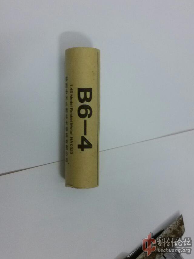

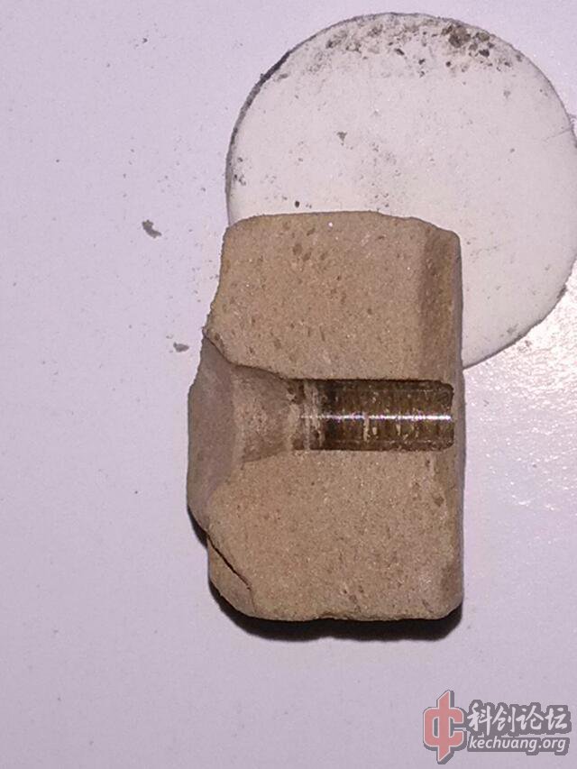

我也拆个B6-4
chaozhou2015/06/01喷气推进 IP:广东
不解释

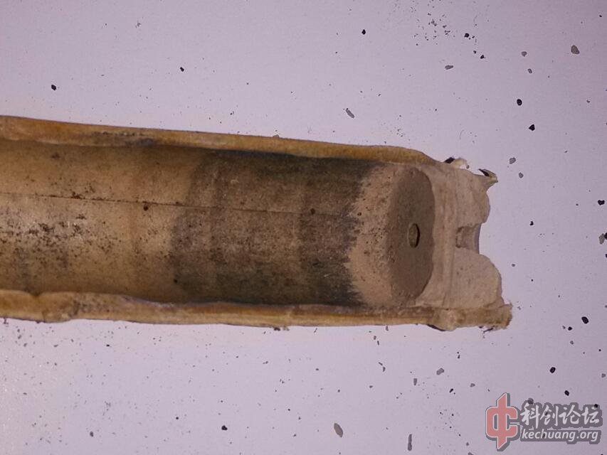

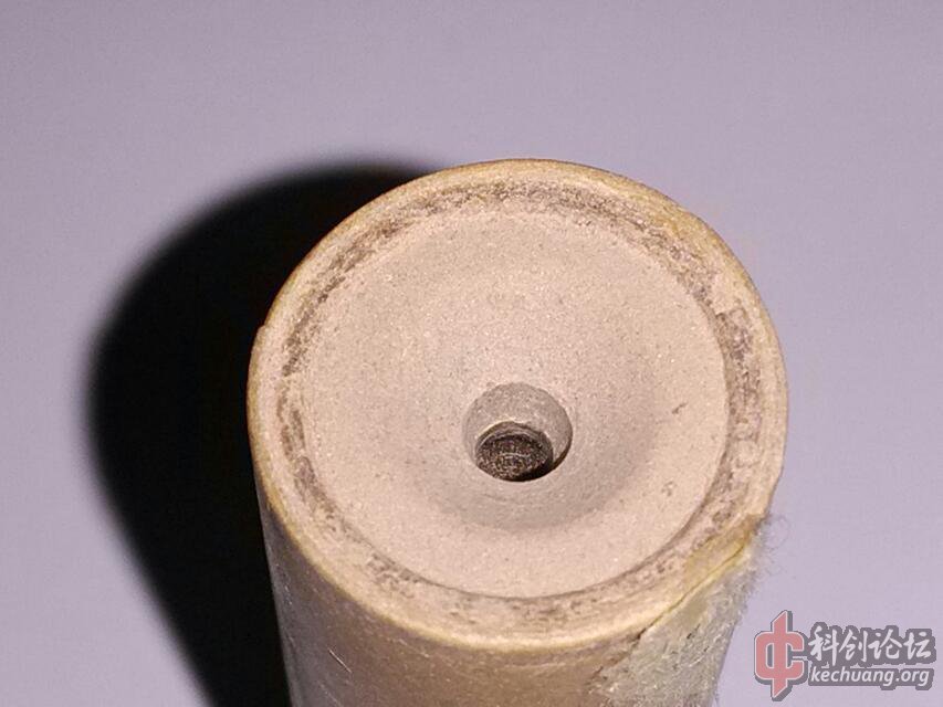

小拉喷,注意不是外面那个大圆锥,是中间那个小的。直径约2.5mm。
明显的逐层压制痕迹,压力很大,外面都肿了。

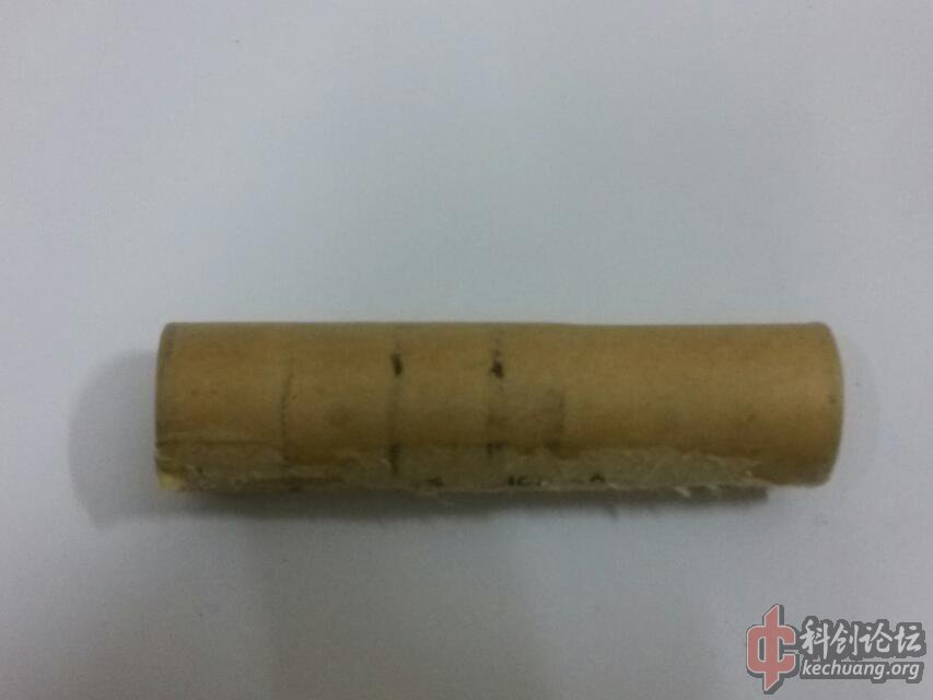

药分三层,直径15mm,推进长20mm,延时长9mm,最后是开伞,延时药和开伞药之间有个圆纸片,中间开孔。
收缩半角是直角。

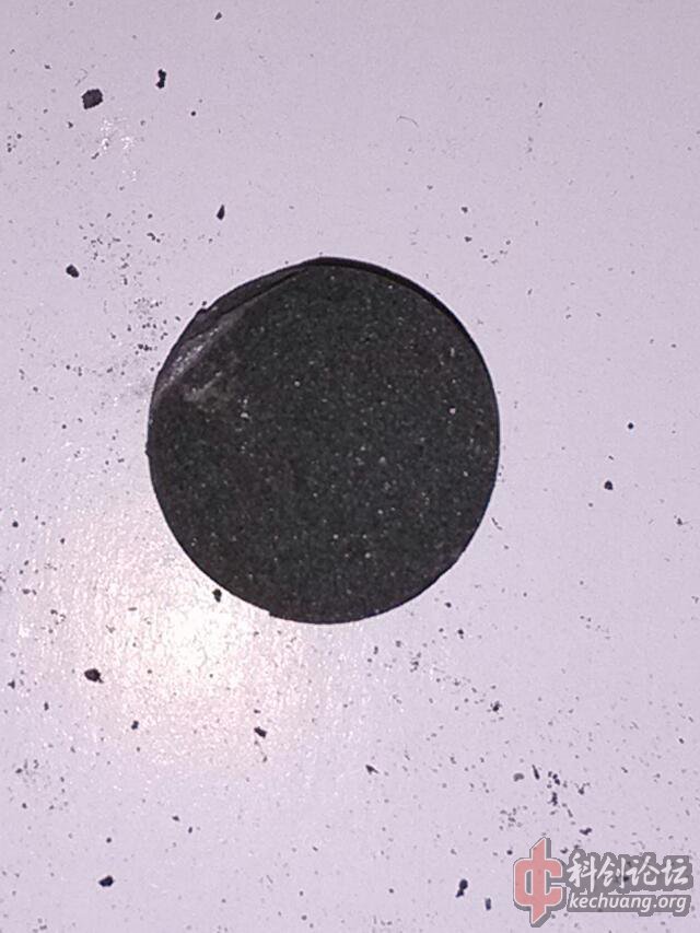

延时药,从点燃的火和残渣来看应该是硫、炭比较多的黑药。
明显的小拉喷,扩张比很小,毕竟燃烧室压强不高。
点一个玩(SK-1),隐隐约约好像有马赫环。
外径17.5mm,长70mm。喷管是黄泥做的,是否有其它粘合剂就不清楚,很硬,工作后几乎不扩大,加水就变成翔。药柱非常硬,拿刀划都划不太动,靠近喷管处有个7mm深的小孔,点火用,也就是说燃烧方式是浅内孔加端面,如果按20-7=13毫米算,烧0.83秒(说明书数据),平均燃速约15.7mm/s。外壳的牛皮纸质量相当好,卷筒有点像竹筒。由于在学校没有电子称,不知道推进药(黑火药)的具体质量,如果按密度1.8g/cm3估算,直径15mm,长20mm,约6.3克,总冲按5N*S算(说明书数据),比冲约79s。

楼主辛苦了,不过我有些建议。不能按照 密度1.8g/cm^3估算, 如果我没有记错的话,BP压药密度大于1.9g/cm^3在较为密闭空间里才是具有平行燃烧特性的,小于1.9g/cm^3会具有爆炸的特性。有条件的话希望楼主能再次仔细测量一下SKY的压药密度,这个数据对于我们科创论坛火箭爱好者会有很多帮助。第二希望楼主能分析下SKY的BP是否加入了粘合剂,比如柏油之类的。谢谢~

拉烟药被我烧了,推进药还留着准备称一下。推进药非常硬可能确实有粘合剂,但想测出来不容易,柏油就不太可能了,烧那么快。

如果有条件可以定量分析一下成分
比如可以把药柱溶解在水里,过滤之后测质量差,硝酸钾的量大概就可以出来了
对于硫,可以试着用二硫化碳溶解或者浓氢氧化钠溶液反应掉
这样可以大概知道组成,但如果有其它添加剂可能就不准了。

如果压药压力不够就需要用些粘合剂,柏油是最好的了。当然SKY的压药机压力都是相当大的,也许他们不会加入粘合剂。加入一点点油类的粘合剂也是为了防潮。

主推进段的燃料怀疑加了高氮的火棉胶,曾经放到水里过,但好像防水

我估计四凯的药柱是热压制作的,加热软化的硫磺起到粘接作用。特别是延时药柱是含硫很高的黑药,药柱结实到可以抛光。如果你仔细地闻,应该可以闻到一股加热硫磺的味道。

C6-4的发动机和这个的药是一种吗

10T液压压出来的能不暴力吗?
