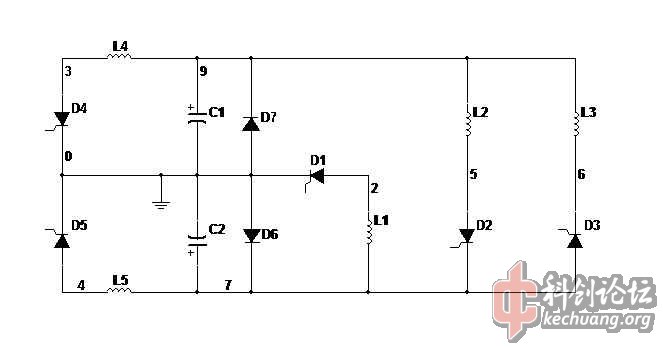

一个方案:使用电解电容的无关断,有能量回收的磁阻式
三水合番2015/07/23电磁炮 IP:黑龙江
先上图
用电感代表线圈,可控硅和线圈上的编号代表他们是第几级。
这只是一个方案,还没有试验过。
参考了国外用无极电容的磁阻式(或者说基本照搬),改用低成本,高能量密度的电解电容,更符合本国国情。
先把两组电容都充满,然后发射。其中第2,3级带能量回收。
其实回收不了多少能量,因为这电路里可供回收的能量本来也只占一小部分。
但是对于手里有超大容量的高压电容的朋友,这个电路绝对值得试一下,毕竟它用两组电容驱动5级,每级能量能小不少,效率肯定会高。
最大的缺点是,D2,D3需要悬浮驱动,有些麻烦。
另一个缺点是,第一级能量相对较大,如果没初速的话,第一级的效率可能就不太好看了,不过这可以通过让C2容量大大小于C1(比如说一半)来部分解决。
如有错误欢迎指正[s::loveliness:]

这个论坛真冷啊,隔了3个月竟然没回复.[s::lol]这个图看着真头晕,我是这么看的,设C1=C2
L1电流1000A
L2电流500A
L3电流50A
L4电流200A
L5电流200A
把2个电容的电分5次放完,理论效率的确上升了,但没有实用价值,每个线圈电流差很大,还不如用5个小电容简单实用.

为毛不使用逐级升压式?依次提升每个线圈的电压,节省下来的能量可能不比回收的少

线圈的损耗好像和电压无关吧?线圈发热功率和好像只和电流密度与用铜量有关。储能不变的话,提高电压能减小电流上升时间,的确可以降低一些损耗,但是降低的程度不大。还是说提高电压能通过其他的途径减小损耗?

其实这个结构并没有什么用……
能参与回收的能量至多只占总能量的1/4,而且能量的分配很不合理,第一级能量特别大,越到后面能量越小,考虑到这个的话,效果可能比使用小电容的传统结构还差不少…
提出来这个主要是因为当初年少无知,买了几个储能过大的电容,想要做高效率,还不想做超大口径。然而因为这个效果不会太好,最近时间也不是特别多,所以没试这个。
是同时增加次级线圈的电压和储能。更准确的说,是在总储能不变的情况下,将初级线圈的电容储能更多地分配到次级线圈上
