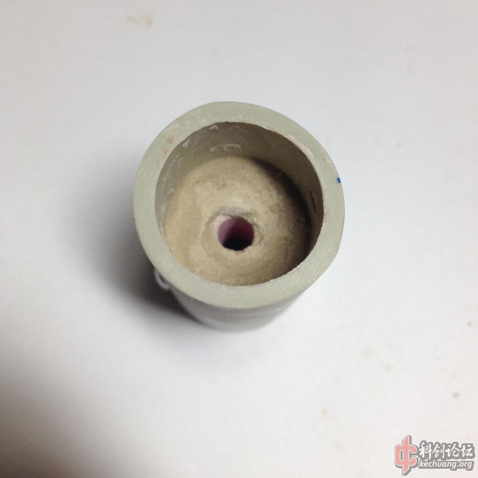

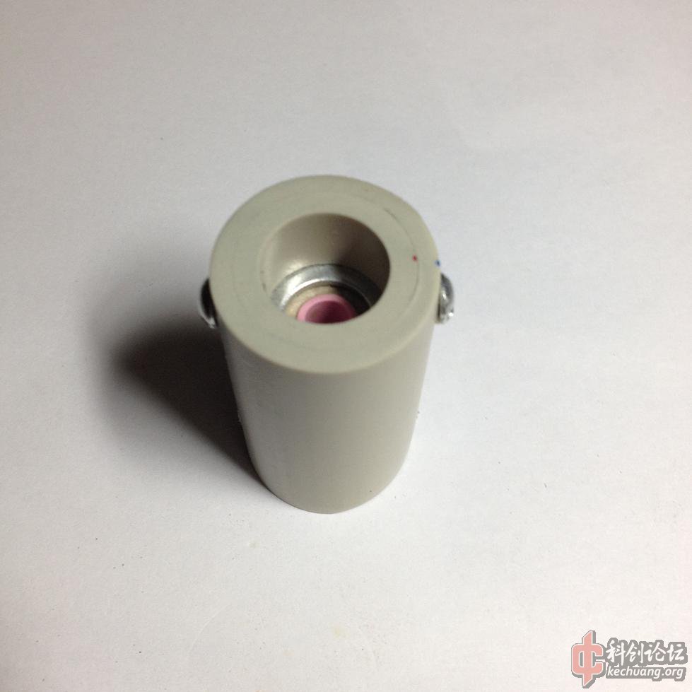

       喷管选用99瓷管作为喉衬,用水泥固定陶瓷管。在第二代机上已经发现了这种喷管可以重复使用4次左右,为了方便取出,喷管的外壳从PVC管改为PPR管。
使用金属垫片增大喷管的外端受力面积
整个喷管模块
喷管内部,填充了堵漏王,表层用水做了硬化处理,保证良好的气密性。

[hr]                                                                            组装发动机
三个部分做好后可以拼接在一起,如下图所示
穿透壳体把螺钉紧紧的固定在隔热层上,使得三部分成为一个整体
[hr]做好后的发动机
工作两次后的发动机喷管,完好无损
