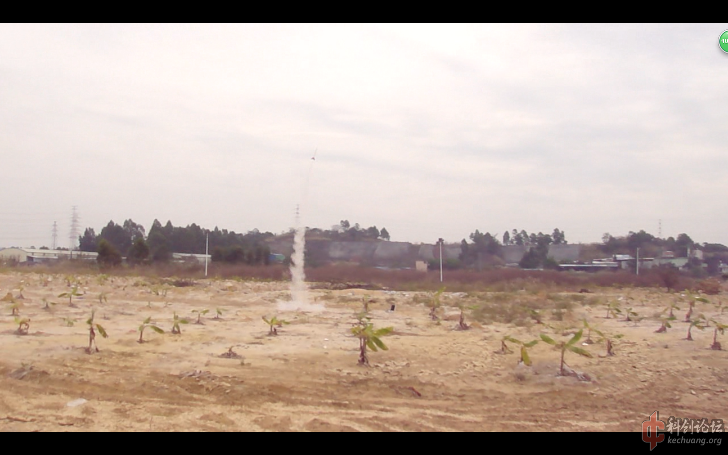

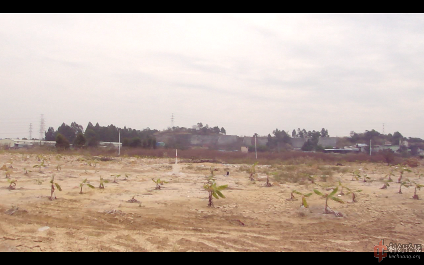

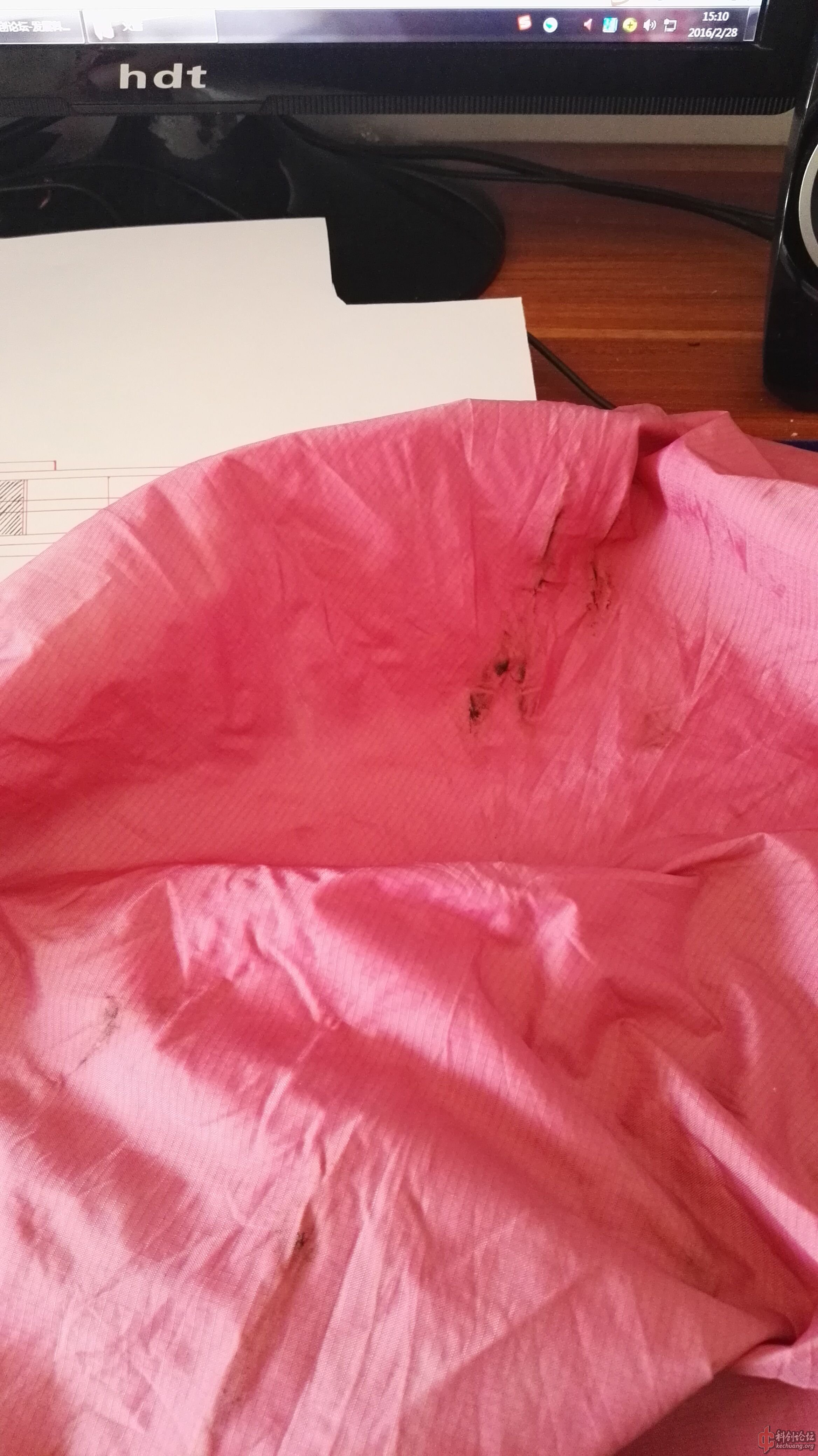

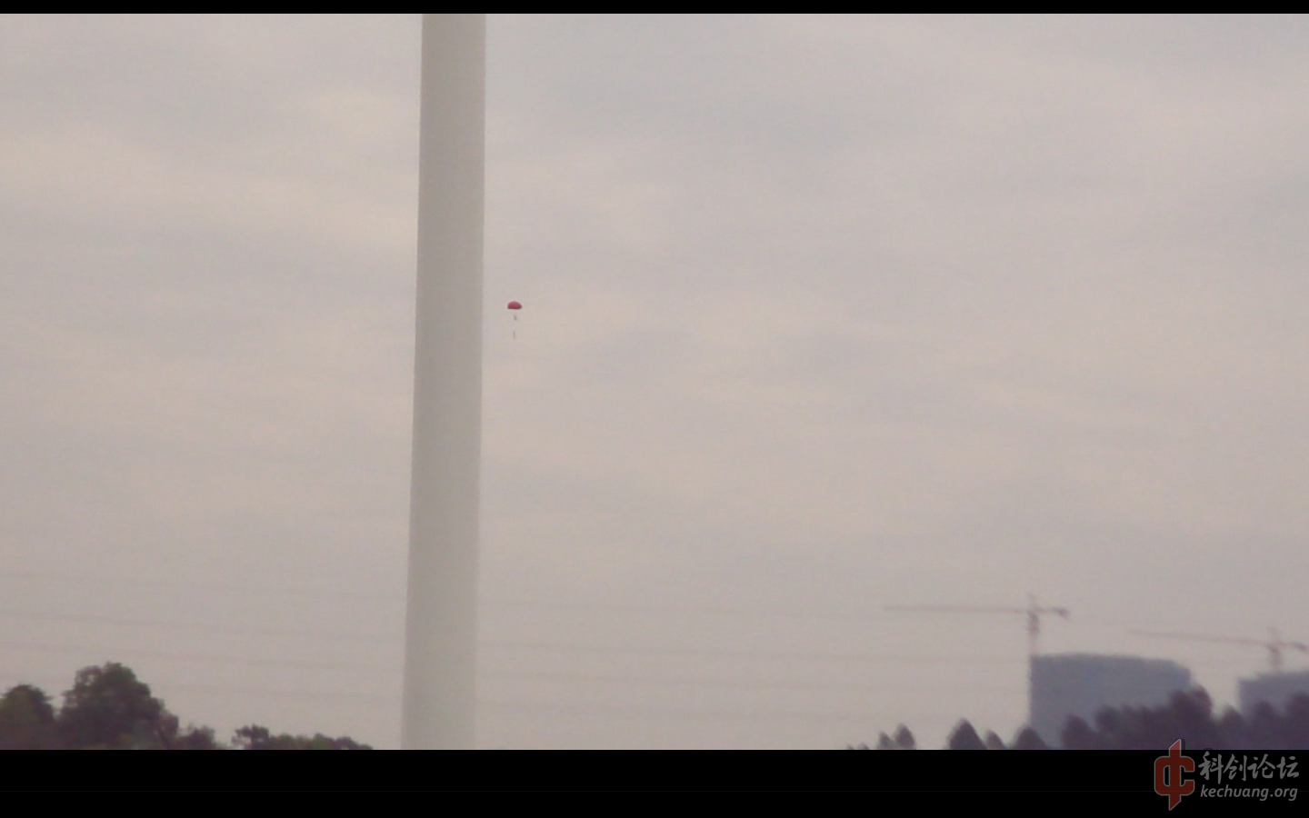

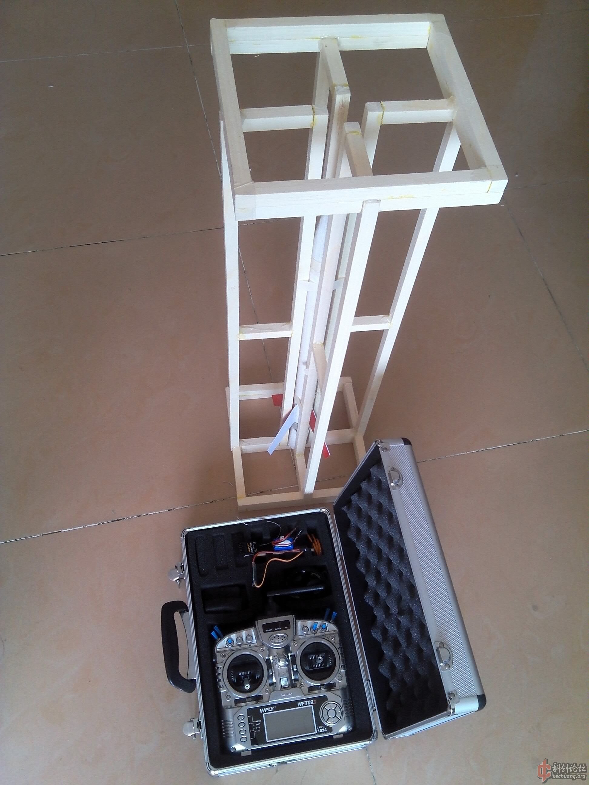

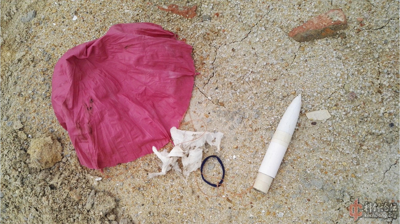

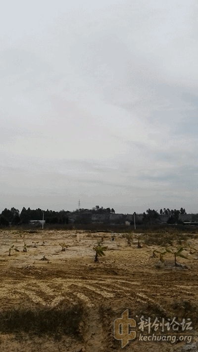

算是成功了 QQ图片20160228155002.jpg 降落伞连接主箭体的地方被开伞药烧断了,降落伞只把箭头带下来了。 QQ图片20160228154855.jpg QQ图片20160228154859.jpg M4H05072.MP4_1456644296.gif 动态图在这请耐心等待加载 QQ截图20160228170823.png QQ截图20160228153408.png QQ截图20160228153428.png QQ截图20160228153454.png QQ截图20160228153503.png QQ截图20160228153514.png QQ截图20160228153527.png QQ截图20160228153543.png QQ截图20160228153615.png QQ截图20160228153842.png QQ截图20160228153930.png QQ截图20160228154036.png 1.png QQ图片20160228154714.jpg QQ图片20160228154729.jpg VID_20160228_130759.mp4_1456651610.gif

这个天9,土豪啊[s::(],我只有AT9[s::'(],另外,点火是怎么用什么实现的,指接受机连了什么?
10年9个月前IP:广东
810711
引用 Winter:
这个天9,土豪啊,我只有AT9,另外,点火是怎么用什么实现的,指接受机连了什么?
天9算不了什么,接收机任意通道接快6v以内的电池,然后接个航模点火模块。淘宝有卖

厉害,有带气压传感器或其他什么测高度的传感器吗
10年9个月前IP:广东
810911
5楼
引用 沙暴:
没有
