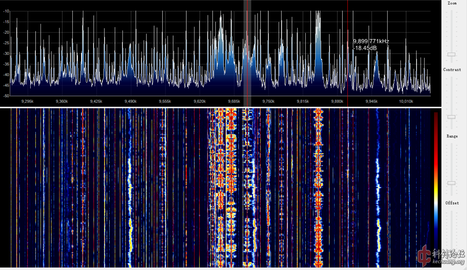

最近在网上看到了一款工作在短波段的有源天线——miniwhip天线。这款天线的优点就是体积非常小。正好符合了在城市里不好展开天线的需求。在网上看了一下原理,按照原版电路打了块板子,想看一下效果。昨天焊完之后立马测试了一下。 晚上MW.PNG
(架天线的地方)
   在网上查了下资料,这个天线的原理主要是测量金属片和地之间的电势差,接地比较讲究。大家可以参考一下这个网站 http://www.pa3fwm.nl/technotes/tn07.html   。
   因为仪器有限,只能从简单的接收看效果。从接收效果看来,和我原来使用的5米拉杆天线效果差不多。但是架设确实方便了很多,而且体积也有优势。可贵的是接收中波的效果也确实可以。只不过应该接收效果还可以提升的,因为我接收的地方并不开阔。学校把楼顶都锁了,我只能在寝室阳台上架,三面都是墙😂

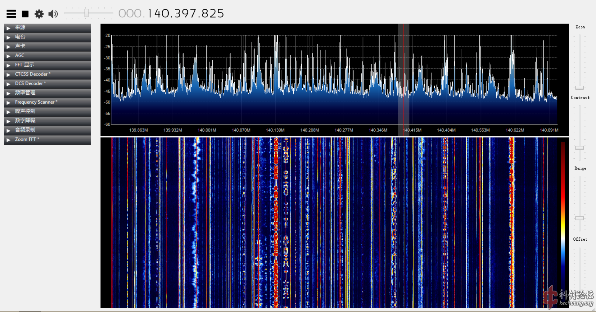

PPS :之前@rgwan分享了个LNA:AW5007ASTR,给手机FM用的,但是数据手册上短波的效果还非常好,这次布板子有空位置,就拼了个这玩意上去,试了下,效果还可以。 有LAN长天线.PNG
电视棒Q通道直采短波的时候,加上这个LNA,效果立马就出来了。确实好用
