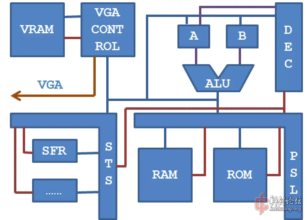

继龙少和qql之后,我也在不断地更新着我的74门计算机
  先放一些图吧
 这个是该款微处理器的总的框架图

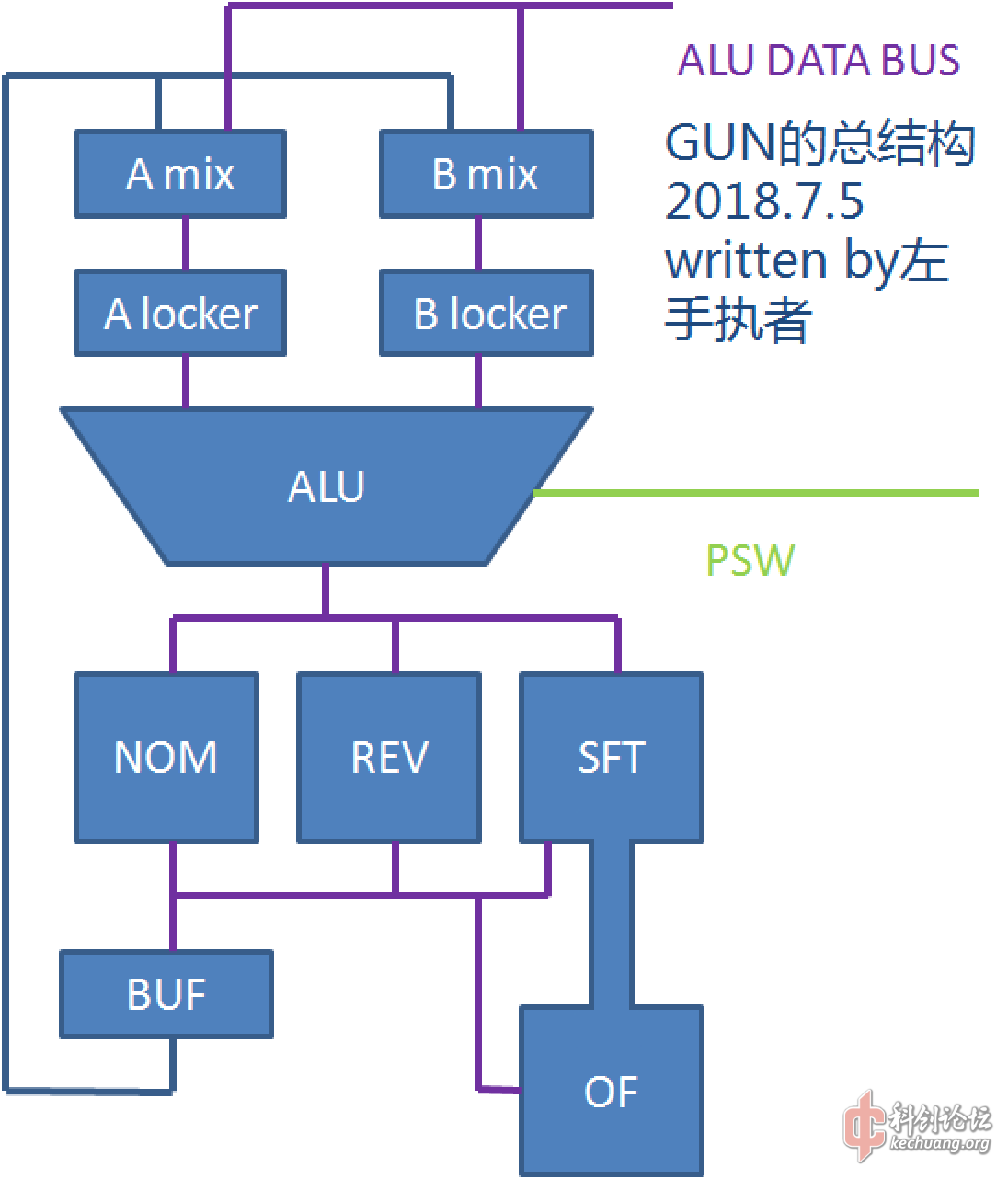

 ALU的结构设计

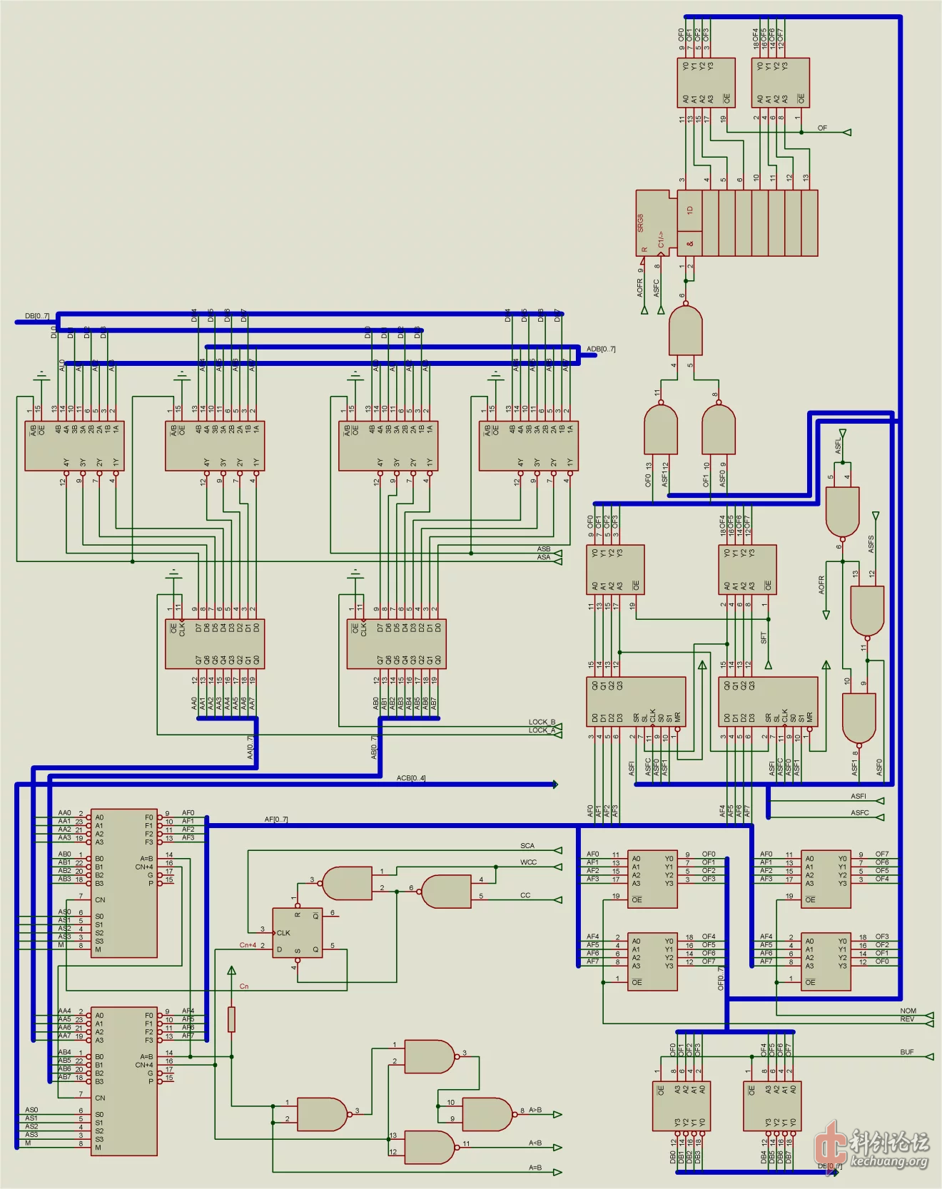

以及之前最早的电路图
 毕竟是最早的设计嘛,所以有一些地方还不是很到位,在设计方面存在一些缺陷和诟病
目前的话预计的配置
名称:
隶属:暂无
结构:哈佛结构
位宽:8位
ROM大小:4MB可拓张
RAM大小:显存:64KB×2=128KB
内存:128KB
SFR:未定
大概就这么多吧

更新一个直观展示乘法的图,动画就懒得做了,毕竟太费时间
这结构我打算更新一下,至于怎样之后再看吧,总之用料更少+速度更快
